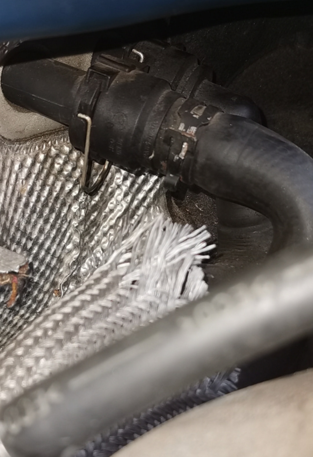

Ich habe eine schlauchtülle 19 mm genommen und die beiden Schläuche vom Wärmetauscher verbunden und somit den Wärmetauscher blind geschaltet. Das funktioniert wunderbar und ich beobachte jetzt mal ob das beschriebene fehlerbild abgestellt ist.

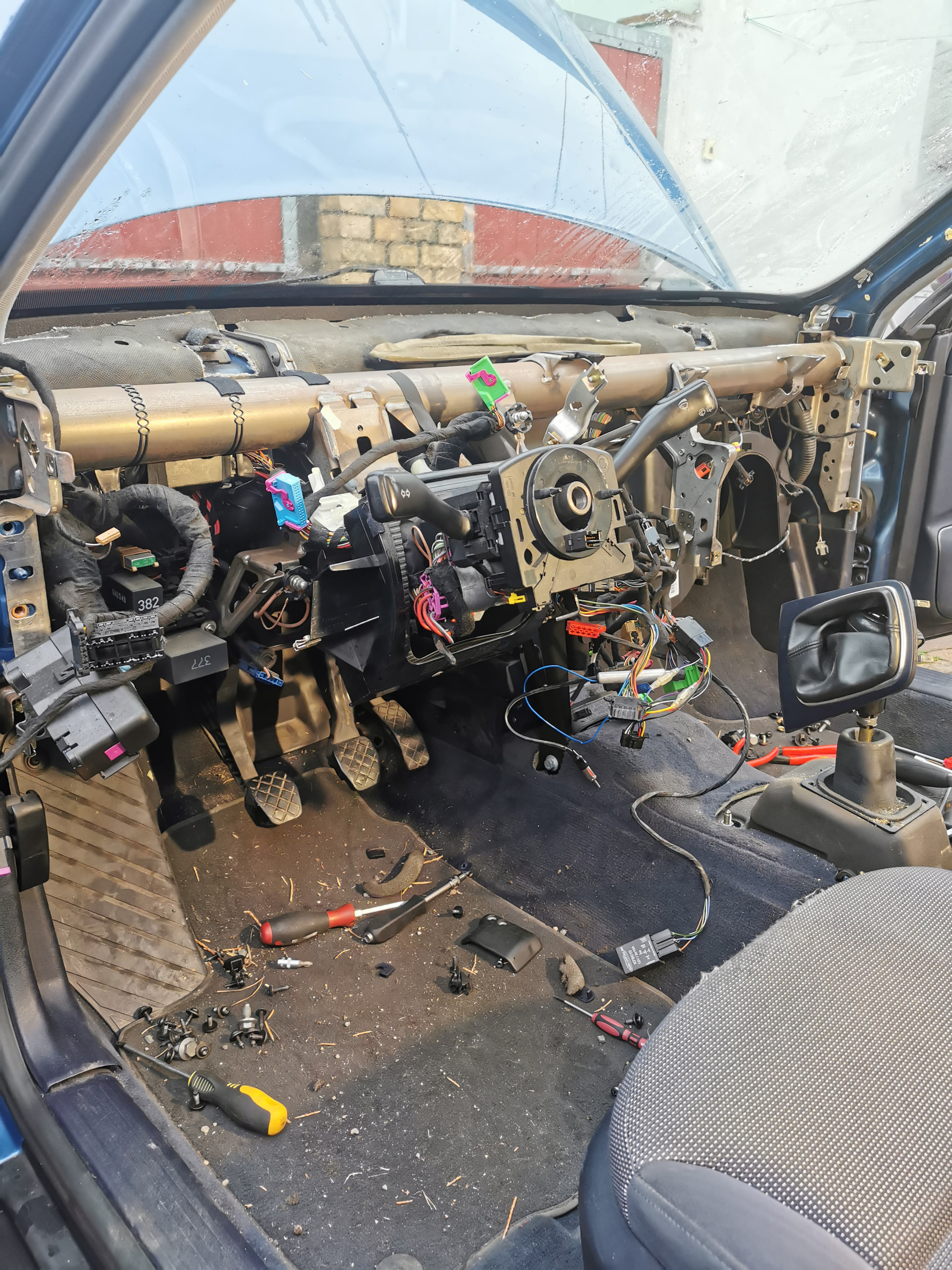

Bei mir war es mal Mitten im Winter soweit, da kam nur eine sofortige Reparatur in Frage.
Aufwand ist aber überschaubar…
Oh je.. als frischer Zwillingspapa plane ich die Reparatur in 20min Abschnitten.. werde also Zeitweise wie auf deinem Bild zerpflücktem Innenraum mit angestecktem Kombiinstrument und Lenkrad fahren.
Wird nach dem Tüv im Mai angegriffen.
