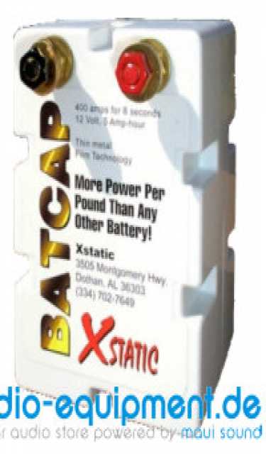

Ein guter Kondi kostet sicher mal 100 Euro wenns reicht. Nicht schlecht sind auch die BATCAPS von JL Audio… aber teuer…
http://www.bassmonster.de/shop/product_info.php?products_id=319&XTCsid=6174295ffd93ea418385e0c392d82dc7
