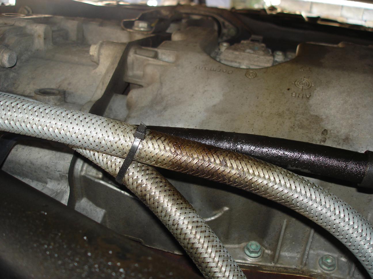

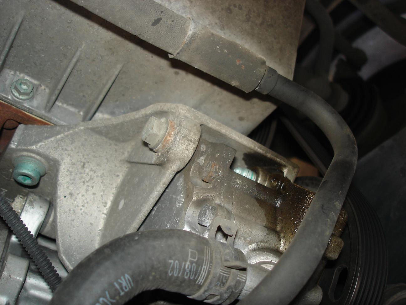

Ich hab mich gestern nochmal unters Auto geschmissen und ein paar Fotos gemacht…
Anscheinend liegts doch ned an der Dichtung beim Schlauch - das Öl kommt nämlich von weiter oben. Sieht fast so aus, als ob der Simmerring der Pumpe hin wäre…
An der tiefsten Stelle is auch alles verölt (da wo meine Stahlflexschläuche vom Ölkühler langgehen). Der schwarze schlauch auf dem Bild ist übrigens der, der von der Servopumpe kommt (der oben angesprochene 130€ Schlauch). Der fängt da an schmierig zu werden, wo der Metallschlauch aufhört und der Gummischlauch anfängt. Ich hab mir sagen lassen, dass der schlauch sich mit der Zeit von dem Öl auflöst und es dann zu solchen Undichtigkeiten kommen kann. Wobei das Öl unten an den Schläuchen schon recht dunkel aussieht (Motoröl?), von der Farbe her - oder was denkt ihr?
Anbei mal zwei Bilder
Kommende Woche werd ich mal zum Kollegen auf ne Hebebühne fahren, da werden wir uns die Sache mal genauer angucken. Ohne den Wagen aufzubocken sieht man ja ned wirklich genau, wo das Öl wirklich herkommt.

Da musst du schon auf einer Bühne genauer schauen. Alles andere ist reine Mutmaßung. Ich habe auch schon undichte Servoschläuche gehabt und das Öl nimmt dann schnell den Schmutz auf und schaut gleich dunkler aus.
