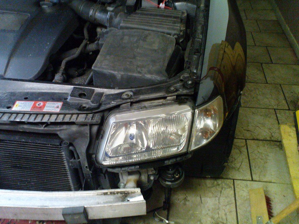

*verkauft* Faceliftscheinwerfer Umbau

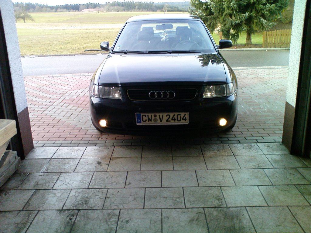

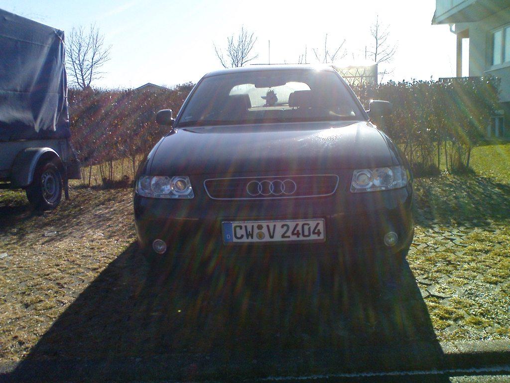

gegen die sonne bild mach
morgen nur noch schnell licht einstellen lassen und gut is…

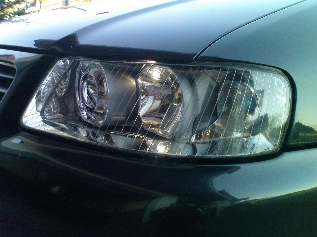

das einzigste was mich stört ist der spalt zwischen scheinwerfer und kotflügel

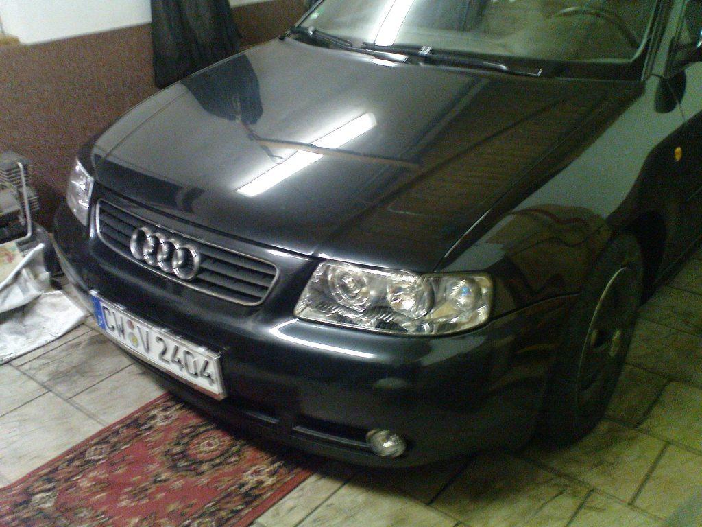

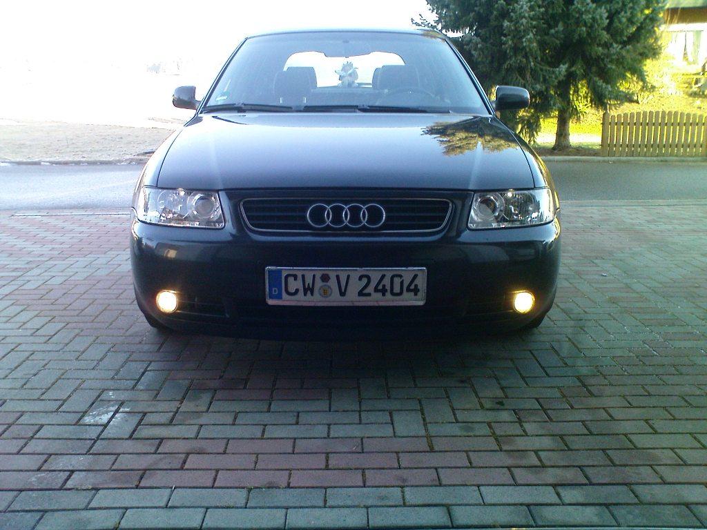

und so sah es dann fertig aus

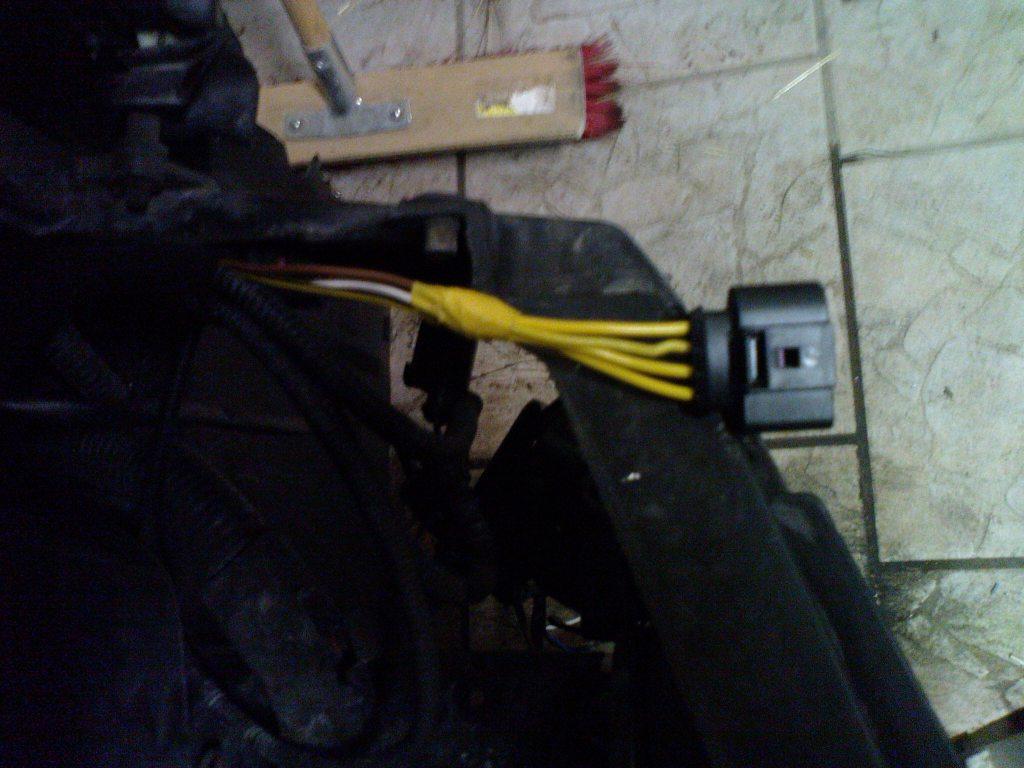

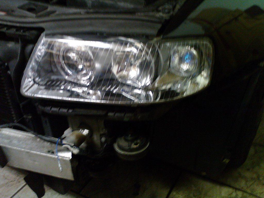

Neuer Stecker angelötet und isoliert

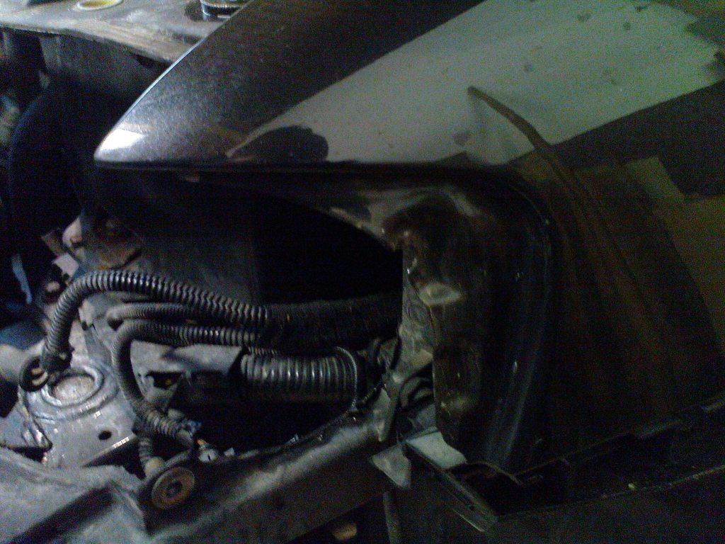

N stück blech das ich rausgeflext/geschliffen hab
sorry für die schlechte quali, hab leider nur n handy zur hand…
gleich viel bessere optik :slight_smile:
Hast du auch genug vom Metall am Kotflügel weggenommen ? Kann sein das der daran noch anliegt weil bei mir liegt der Scheinwerfer sauber an.
ich brauch zwar n wenig kraft um ihn da rein zu bekommen (weils es schräg angesetzt wird) aber dann in der endpos. ist luft dazwischen… sind aber nachbauten, keine originale… und den winkel unten hab ich auch weg gelassen hab geschaut und erstens sahs für mich nicht notwendig aus und zweitens hatte ich kein bock mehr…
haste gut gemacht :wink:
sieht richtig geil aus!
und willkommen im Club der Facelift Umbauer!! HAHA

versteh ich nicht, ich hatte keine Probleme mit den Steckern… wo war denn dein Problem?
mir hats unbemerkt ne sicherung zerschossen, und hab dauernd den fehler an den verkabelung gesucht. naja hat mich n haufen zeit gekostet…
