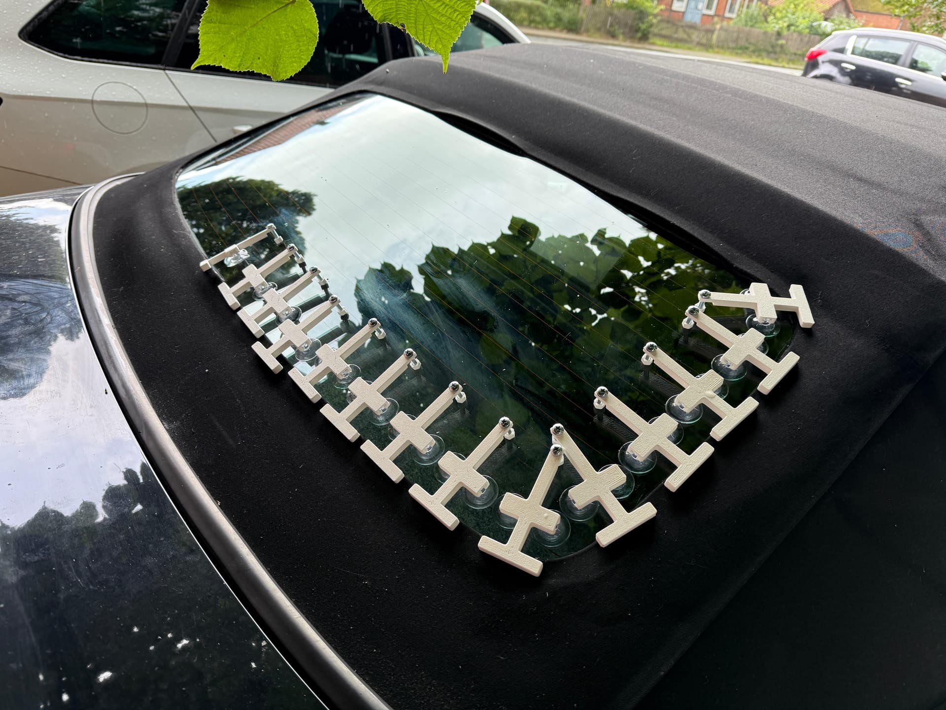

Nun geht es bei mir auch oben auf, links, rechts, unten wurden damals neu verklebt, oben wollte ich nicht aufreissen,aber es bleibt Euch nicht erspart :frowning: Werde beim verwendeten Kleber bleiben. Bei mir ist das Klebeband auf der Scheibe geblieben, wurde mit Vignettenschaber abgerkratzt. Möchte die Oberseite mit Saugnäpfen und Spannvorrichtung testen, die Holzkonstruktion war recht aufwendig, hat aber funktioniert. Nicht auf das Abstützen von Innen vergessen, sonst Zug auf der Scheibe

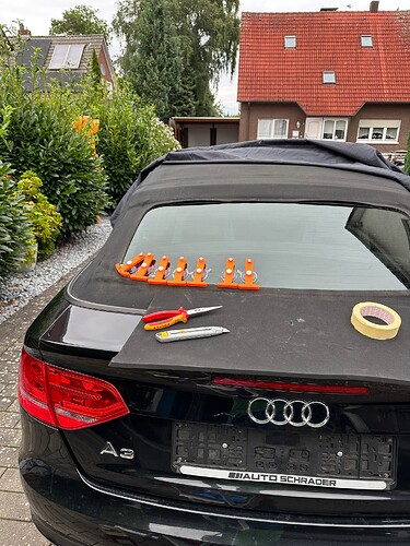

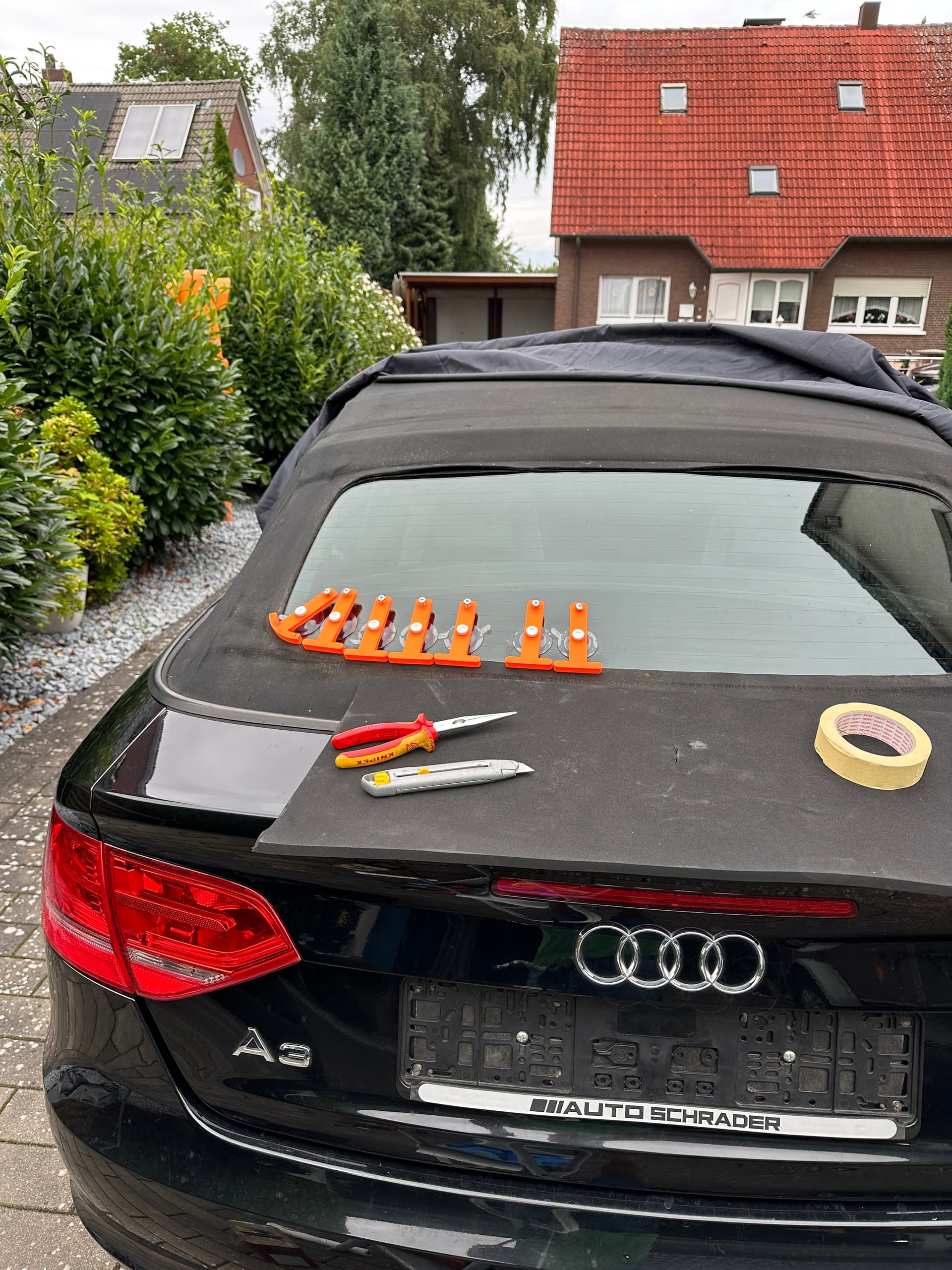

Das Thema ist zwar schon älter aber wahrscheinlich haben noch einige mehr das Problem.
Wie im Foto zu sehen ist habe ich das erledigt, war recht einfach.

Bei mir hat sich nach den heissen Tagen auch die Verklebung gelöst, ich habe mir ein Reparaturset bestellt und das hat super funktioniert.
Ich habe dabei festgestellt, das die Scheibe schonmal recht laienhaft geklebt wurde.
