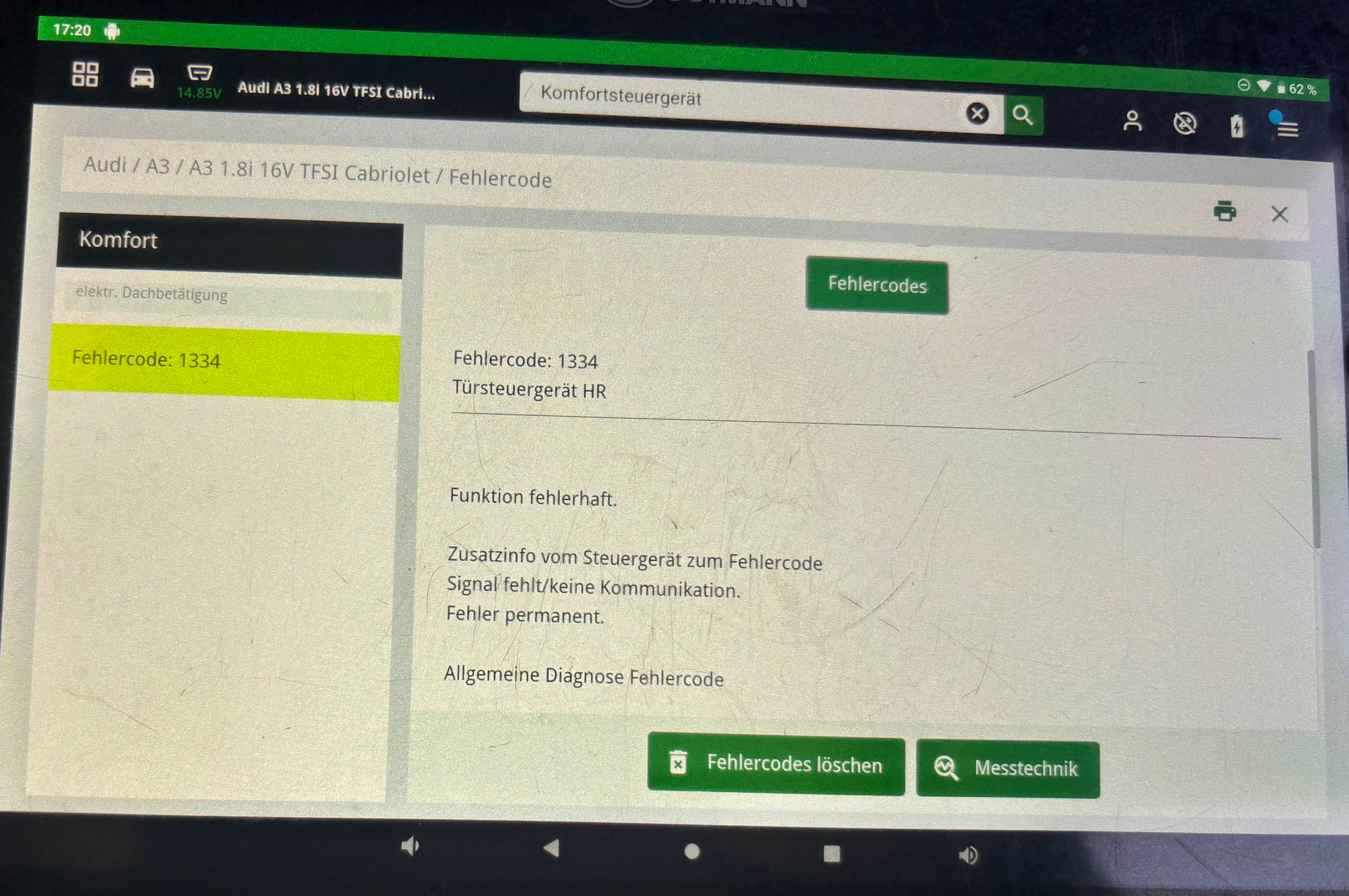

Oder einfach mal anders gefragt: Wenn du die Fehlermeldung kennst, warum verrätst du die dann nicht?
Die FM wäre super.

Das ist die Fehlermeldung. Fenster lässt sich nicht bewegen bzw. reagiert auch nach neuem Fensterhebermotor nicht. Anlernen ohne Öffnen und Schließen geht nicht, richtig?
