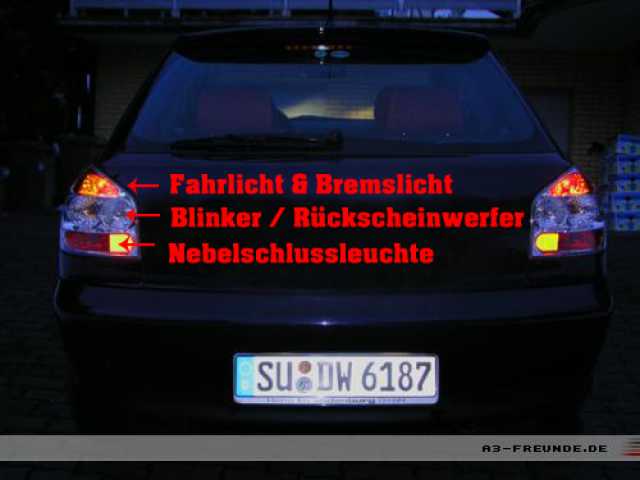

um dein Problem zu lösen:
Ganz oben kommt die Doppelglühbirne rein sprich die für das normale Fahrlicht und Bremslicht!
In der mitte außen kommen die Blinker rein
In der mitte innen kommt der Rückscheinwerfer für den Rückwertsgang rein
ganz unten kommt die Nebelschlussleuchte rein (nur auf einer Seite -> kannst dir aussuchen welche)
du hättest auch einfach die bezeichnungen auf den steckern ansehen können da müsste sowas wie…
H4 oder so stehen… du kannst an den original Rückleuchten von Audi die selben bezeichnungen finden und somit sehen welche Glühbirne an welcher Position war/ist und dann im neuen Scheinwerfer einbauen… -> da wo die selbe Bezeichnung dran steht :smiley: -> verwirrend das ganze ! hier hast noch bild von meinen rückleuchten. kannt auch in der galerie sehn ciao
