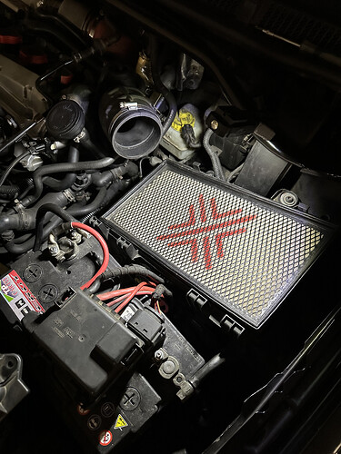

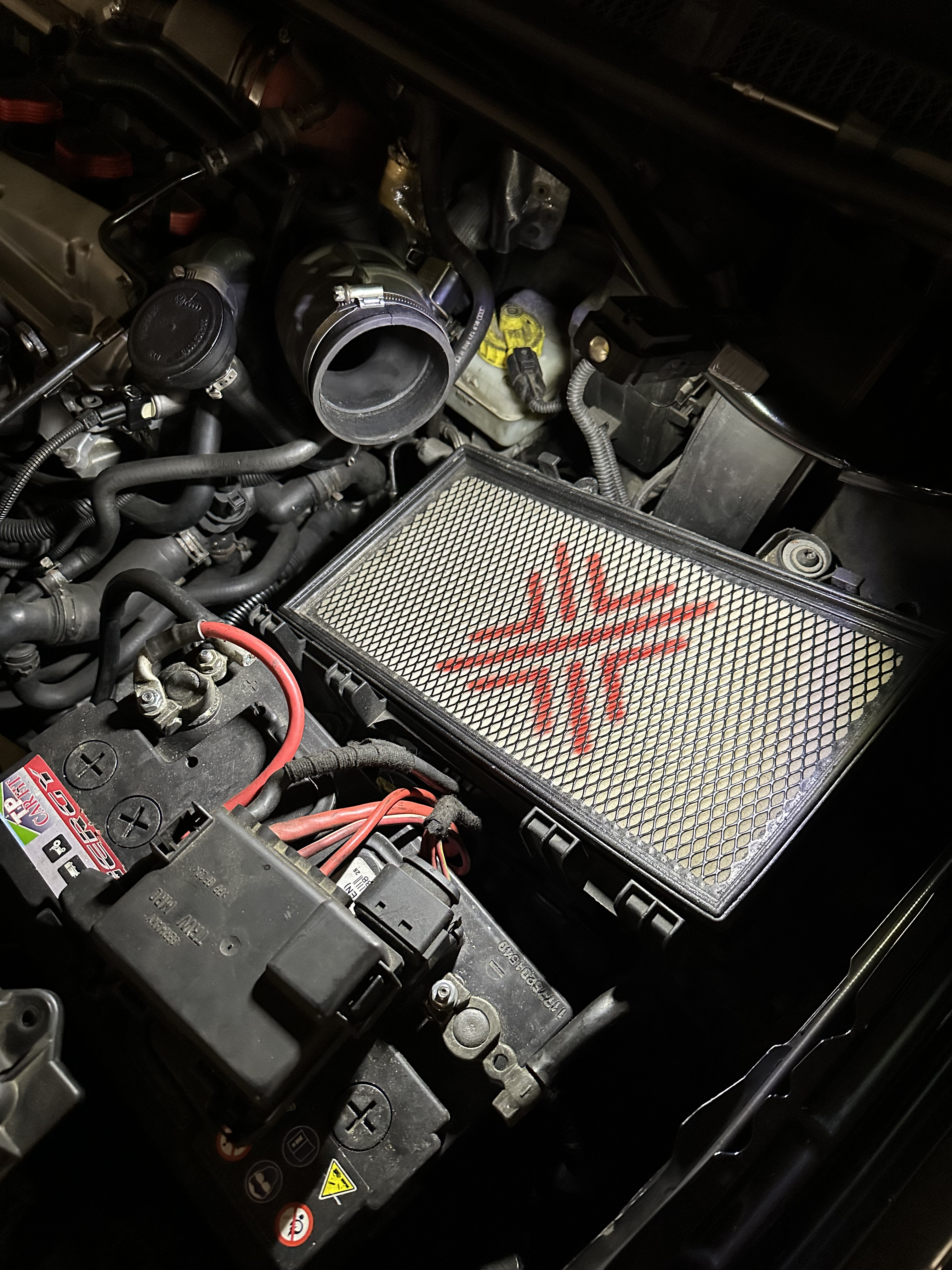

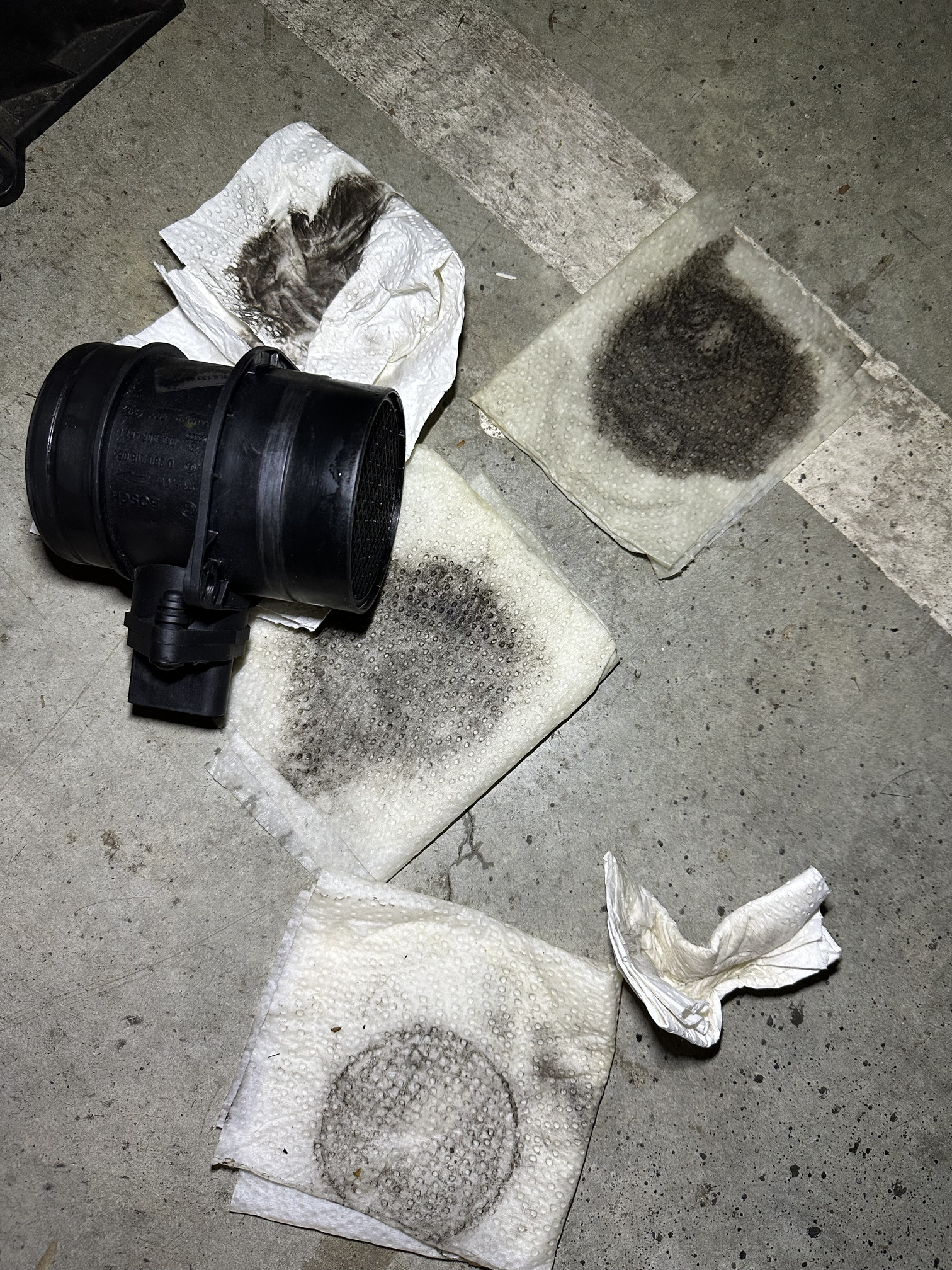

Ich habe das Auto etwa 800-1000 km problemlos bewegt. Erst danach ging mein Spritverbrauch zusehends hoch, bis er bei etwa 19l/100 km lag. Daraufhin habe ich den Messwert des LMM ausgelesen und kam auf maximal 129 g/s bei Volllast kurz vor Drehzahlende. Ich reinigte dem LMM mit speziellem Reniger, jedoch ohne merkliche Verbesserung des Messwertes, also kam ein neuer LMM rein. Nun zeigte er auch wieder Werte um die 170 g/s an. Als Grund hierfür habe ich den damals verbauten Pipercross Luftfilter in Verdacht gehabt, da das Innenleben des LMM sehr ölig aussah. Also zusätzlich noch den Luftfilter gegen einen Papierfilter getauscht.

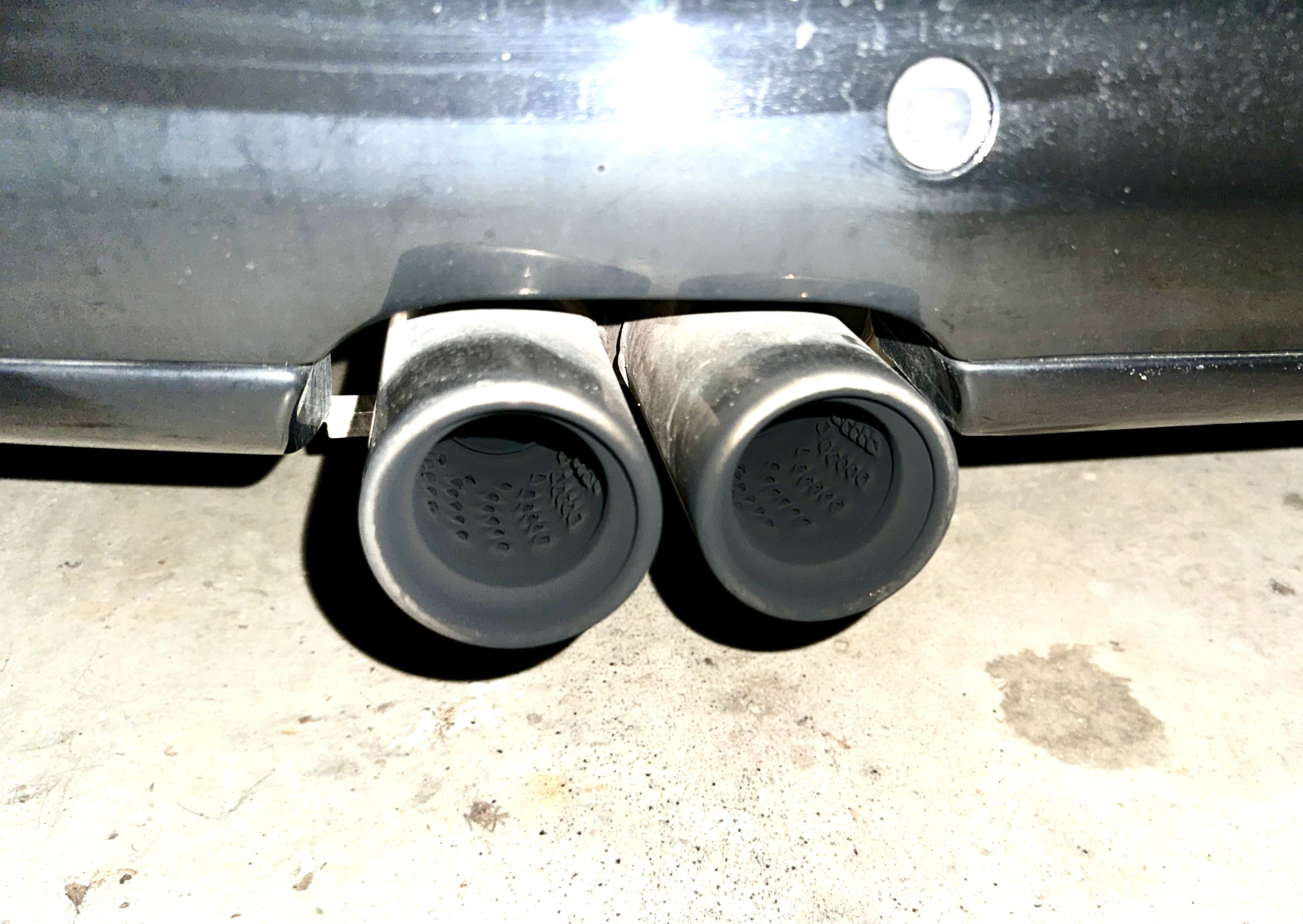

Letztes Wochenende habe ich einen Ölwechsel gemacht und schon auf dem Weg zur Bühne hatte der S3 ziemlich dolle Zündaussetzer im niedrigtourigen Bereich (< 2500 u/min). Ich konnte teils gar nicht beschleunigen, da er immer wieder wellenartig hoch und runter gedreht ist und komplett beschissen lief und immer noch so läuft. Dazu kommt, dass er seit dem Kerzenwechsel nach längerer Standzeit ziemlich aus dem Auspuff bläut, genauso beim Anfahren/ Schalten im kalten Zustand.

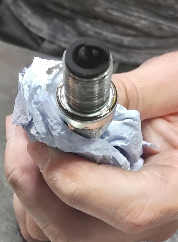

So habe ich nach dem Ölwechsel spaßeshalber eine Kerze ausgebaut und das Grauen gesehen. Die nicht mal 100 km gelaufene Kerze war komplett schwarz verrußt und mit komplett meine ich komplett. Ich schau mal, ob ich ein Bild davon anhängen kann. Zudem hatte die Kerze am Schaft, wo sie im Zündkerzenschacht aufliegt, Flüssigkeitsanhaftungen, vermutlich Öl.

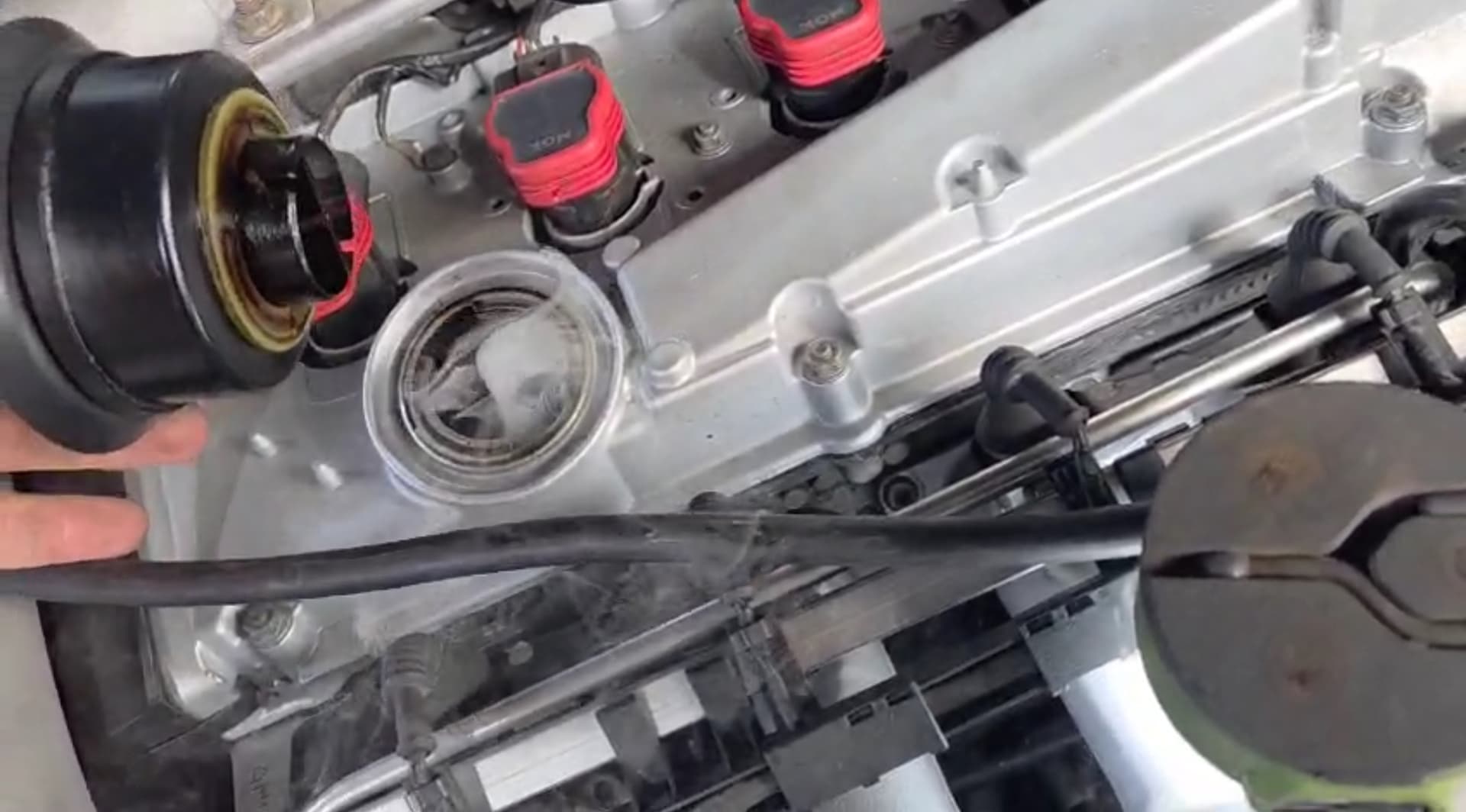

Die Werkstatt hatte bereits einen Rauchgastest gemacht. Bei geöffnetem Öleinfüllstutzen trat dort auch gut Rauch heraus und die Werkstatt vermutete die Ventilschaftabdichtungen.

Die Ladedruckstrecke ist noch nicht abgedrückt worden, jedoch lief er bis vor kurzem (auch nach dem Kerzenwechsel) noch „normal“ also man konnte ihn normal fahren ohne die Aussetzer. Die kamen erst nachdem der Wagen dann eine Woche abgestellt war. Der Ölstand war relativ niedrig zu dem Zeitpunkt, wurde aber dann aufgefüllt und am nächsten Tag gewechselt. Ruckeln bei der Fahrt und Rauch blieb bestehen. Er qualmt auch beim Gasgeben/ Anfahren nach der Kaltstartphase. Das habe ich nachts gut gesehen, als hinter mir ein Auto an der Ampel stand. Da war schon recht viel Rauch.

Das meinte die Werkstatt und das, was ich gesehen hatte war es bläulich-weißer Rauch. Er läuft auf jeden Fall viel zu fett, das steht außer Frage.
