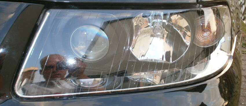

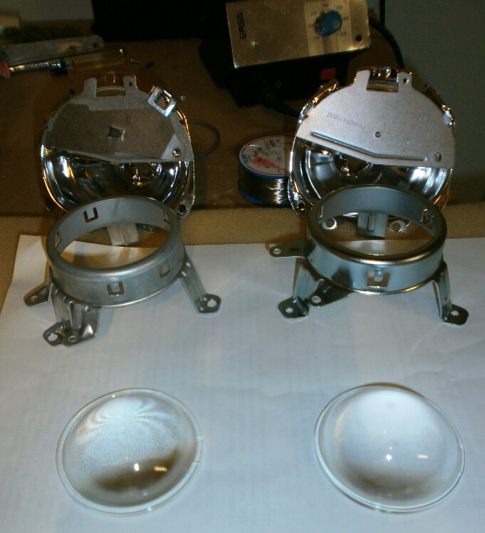

Scheinwerfer mittlerweile wieder zusammengesetzt und auf Funktion geprüft.
Alle relevanten Teile des Depo ließen sich problemlos gegen ihr Hella-equivalent tauschen, sehr schön.
Fahrzeugmontage folgt morgen im Laufe des Tages, idealerweise inkl. angestrebtem Mehrgewinn an Lichtausbeute.
Der Freak links hat sich irgendwie ins Bild geschlichen, kein Peil wo der auf einmal her kam.
:smiley:
Dann nimm doch das nächste Mal einen Polfilter, da reflektiert auch nix :biggrin:
Ach, das ist ne ganz einfache Digi vom Wühltisch, für die paar Fotos im Jahr die ich so mache langt die mir dicke.
Wobei ich noch nicht mal glaube das des funktionieren würde, egal ob elektrisch als Effekt oder auch klassisch mechanisch, spiegelt sich ja direkt im Punkt - fa bräuchte es schon eine Funktion; nervige Fratzen ausblenden! :hammer:
Und hat es den erwünschten effekt gebracht?
Moin
Kann ich gar nicht genau sagen.
Zum einen hab ich leider keine "vorher" Fotos von der Lichtausbeute gemacht, zum anderen bisher keine richtige Nachtfaht gehabt, also jetzt mehrere Stunden Dauertest, bisher einfach nicht ergeben.
Subjektiv stand jetzt - ja, hat es! :slight_smile:
