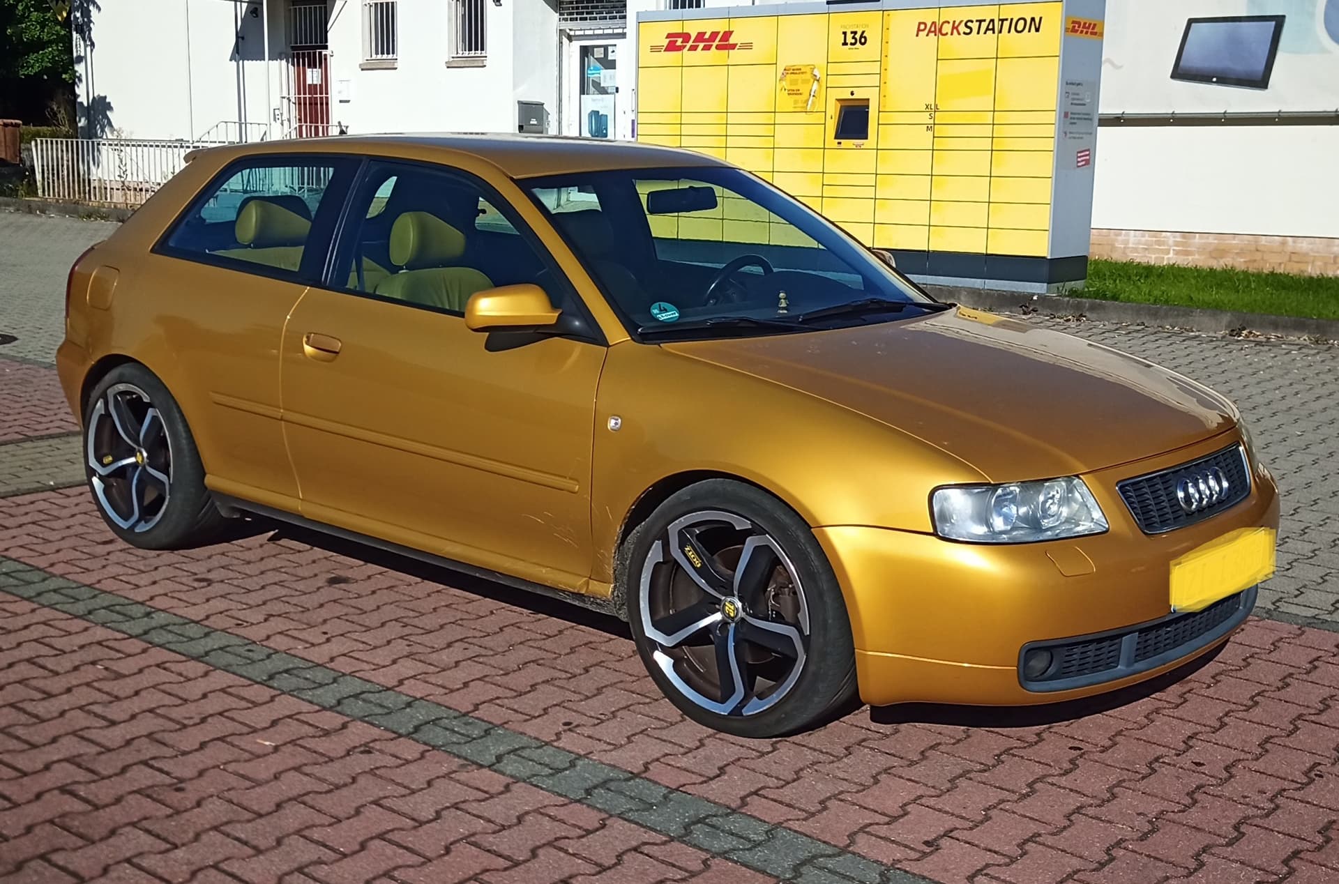

Hallo zusammen,
ich suche jemanden aus dem Raum Sachsen (ggf. auch Brandenburg oder Umgebung, gern auch weiter weg), der mir helfen kann, den Fehler an meinem Audi A3 8L zu finden. Baujahr 1999, AGU-Motor 1.8T, ca. 217.000 km. Ab 2800–3000 U/min ruckelt/stottert das Auto und baut keine Leistung mehr auf.
Fehler bestand auch bevor folgende Teile erneuert wurden.
Bisher erledigt:
  • Abdrücken getestet ab Luftfilter, hält keinen Druck aber nichts zu hören
  • Rauchtest auf defekte Schläuche durchgeführt - nur aus dem Öl Deckel, wenn geöffnet
  • VCDS/Messdaten vorhanden bzw. sind möglich zu nennen
  • Neue Bauteile in den letzten 2 Monaten: 034 Motorsport Schubumluftventil, Kraftstoffpumpe von Deatschwerks + Benzinfilter + neue Schläuche im Motorraum, N75 von Pierburg, TFSI-Zündspulen + Zündkerzen, Kurbelgehäuseentlüftung, diverse Schläuche (BKV u. Ä.), Luftfilter neu, Zahnriemen, Lima
Zusätzliche Beobachtungen:
  • LMM zeigt im Leerlauf einen negativen Wert von ca. -0,5. Wenn der LMM abgesteckt wird, treten die gleichen Symptome auf.
Wer kann mich dabei unterstützen den Fehler zu finden und systematisch nach der Ursache zu schauen?
Danke euch!
