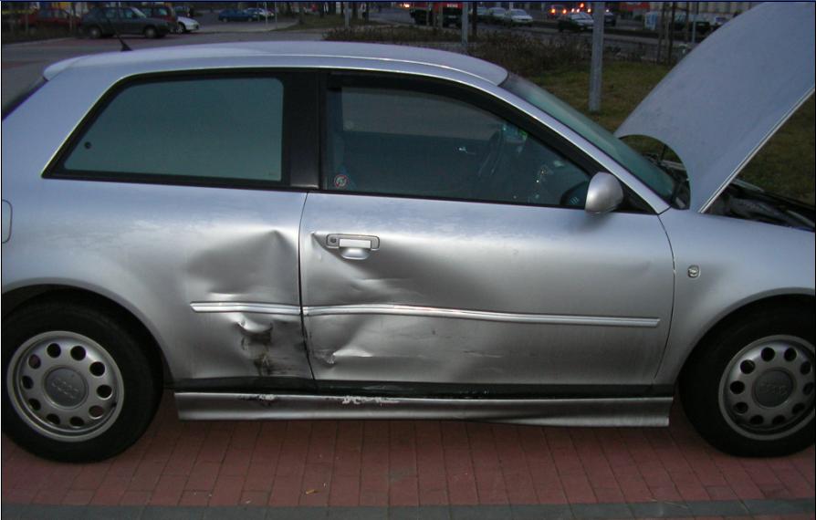

Ich hatte vor kurzem ein Autounfall gehabt. Mir ist ein anderes Auto in die rechte Seite genau in der Mitte mit voller Wucht (glaube ohne zu bremsen) rein gefahren. Beschädigt würde Beifahrertür und der hintere Kotflügel. Außerdem ist die B-Säule leicht verzogen und der Schweller ist betroffen. Der Seitenairbag ist noch ganz, ich glaube es liegt an der Konstruktion der A3 (Dreitürig). Kann sagen ist sehr stabil! Der Arsch behauptet er ist mit 50Kmh gefahren, was ich nicht glaube, ich würde sagen der ist mind. 75Kmh gefahren und erst vor dem Zusammenstoß abgebremst hat. Mein Anwalt sagt, dass die überhöhte Geschwindigkeit nachzuweisen ist praktisch unmöglich. Man Braucht einen Spezialisten, der an Hand der Beschädigungen die Geschwindigkeit des Fahrzeuges ermitteln kann. Er sagt mir allerdings, dass solche Leute ganz schwer zu finden sind!

Die ermittlung der genauen Geschwindigkeit ist zumindest bei diesem Schaden für mich nicht ersichtlich.
Im Grunde kann jeder Unfallgutachter anhand der Schäden, Skizzen, Polizeibericht, Fotos etc. die gefahrene Geschwindigkeit ziemlich genau ermitteln, dafür benötigst Du keinen Speziellen Gutachter.

das sieht mir aber auf keinen fall aus wie 70 km/h
eher wie 40 oder wie er gesagt hat 50
hatte schon viele audis gesehen denen mit 70 einer seitlich rein ist … die säule war bis zum fahrersitz drin

erklär sie doch mal hier … sieht mir eher nach nem 30 km/h unfall aus inklusive abbremsen … mit 70 km/h wär der airbag definitiv aufgegangen … wenn nicht hätte ich n unwohles gefühl vor dem nächsten unfall ^^

Ich hab mich auch gewundert, dass weder bei mir als auch bei ihm ein Airbag geplatzt hat. Liegt es vielleicht daran, dass er mich mit seiner linken Ecke getroffen hat. Mein Auto stand etwas schreck zu ihm, mittig auf der Strasse, mit der vorderem Teil auf seinem Spur. Darum ist der Aufprall nicht an vorderem Kotflügel, sondern in der Mitte. Er ist bestimmt mehr als 50kmh gefahren, dass bezeug auch der Zeuge, warum sind die Airbags nicht aufgegangen waren ist mir unklar, Sogar mein vorderer Airbag ist ganz geblieben, denn nach dem Zusammenstoß hab ich im Stress anstatt zu bremsen Gas gegeben und dann in den Betonzaun rein geknallt. Stoßstange, Motorhaube, r. Kotflügel, r. Scheinwerfer u. Blinker kaputt! Sogar der Abschlepphacken hat sich gebogen. Und der Airbag ist ganz!!!
So in etwa?
http://www.a3-freunde.de/galerie/index.php?p=album&aid=4491&bid=30108
Das war quasi ungebremst, aber ich glaube der war langsamer als 70 oder gar 50. Beifahrerairbag war offen.

Die Sache ist doch klar: Vorfahrt genommen. Das einzige was die Schuld etwas mildern könnte, wäre die angesprochene überhöhte Geschwindigkeit, die ich bei dem Schadensbild aber ausschließen möchte. Oder aber, daß der Unfallgegner sich die Vorfahrt erzwungen hat, was ebenfalls nicht rechtens ist, aber dafür müsste man Bilder vom Unfallort haben, aus denen hervorgeht, daß der andere Autofahrer sich nicht vorsichtig genug der Kreuzung genähert hat. By the way: @TE: wie schnell warst du, wenn man fragen darf?
@tittan ich glaube ja das dein gegner beim aufprall kaum mehr als 25-30 km/h drauf hatte !!
Die Aufprallgeschwindigkeit war wahrscheinlich nicht so dolle. Fakt ist, er war schneller als erlaubt! Und hat vor dem Zusammenstoss abgebremst. Was man auf dem Foto sieht, sieht natürlich nicht wie bei dem rotem A3 von „BMW _Overhauler“. Die Fotos und die Wirklichkeit gehen leider auseinander. Unter dem Tüning-Schweller gibt es zwei Stellen (was man nicht auf dem Bild sieht), wo das Ganze nach innen gebogen ist. Und das sieht schon nicht so unschuldig aus, denn darunter ist kein Blech sonder harte Metal. Ich konnte damals mit meinem Wagen mit eingener Kraft nach Hause rollen, der iditot aber nicht. Weil sein Rad (Fahrerseite) blockiert war.
Das war der Stoßstangenträger, was sein Rad blockiert hat. Und das mit 30kmh?! Niemals!
Dies beweist, dass der Gegner abgebremst hat bevor er Wagen getroffen hat, um wahrscheinlich sein Wagen nicht zu sehr zu beschädigen. Darum sind die oberen Beschädigungen nicht sehr gravierend, obwohl die B-Säule unten geknackt ist, zumindest sagt der Kfz-Mechaniker, wo ich einen Kostenvoranschlag gemacht habe.
