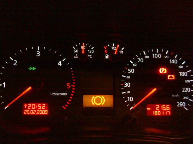

Hey zusammen !
Is grad bei mir auf dem Kombiinstrument aufgetaucht (s. Bild). Im Servicebuch hab ich das Symbol nicht gefunden.
Wer weiß was das bedeutet ?
MfG, Danke

Das sollte die Bremsbelagverschleißanzeige sein. Solltest demnächst die Bremsen überholen (lassen).
WOW ! 1 Minute später schon die Antwort. Danke !
Was heisst überholen lassen ? Und wie lange kann ich maximum damit noch fahren ?
Auf jeden fall brauchst du neue Bremsklötze. Wenn die Scheiben entsprechend abgefahren sind auch einen Satz neue Bremsscheiben dazu, das mein ich mit überholen.
Als die Anzeige bei mir angegangen ist hatte ich noch genug Belag für ca. 5000km übrig. Ich würde aber nicht zulange mit dem wechseln warten.
Edit: Das Symbol ist übrigens auf Seite 90 im Handbuch beschrieben.
Alles geklärt. Danke !
