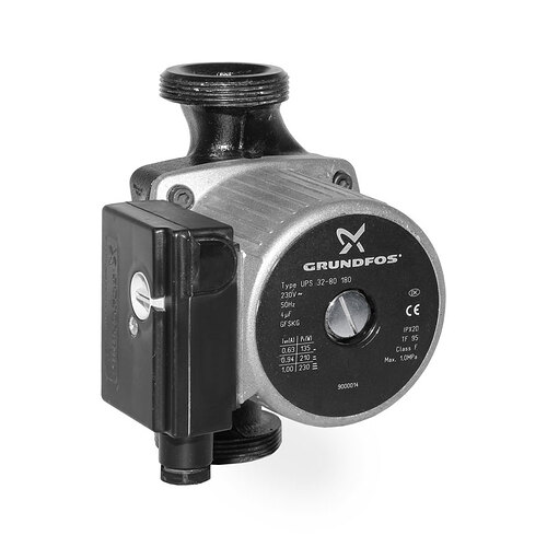

also ich suche eine umwälzpumpe es wird eine grundfos 32/80 180 werden
da gibt es die bezeichnung UPS und GHN nur irgendwie spukt mein google dazu nix aus vllt kennt sich einer damit aus wo da der unterschied liegt

die UPS ist die Standartausführung mit 3-Stufen
GHN sagt mir mal überhaupt nichts, bist du dir sicher das die von Grundfos ist?
Edit: hast du so eine große heizungsanlage, da es gleich eine 80er werden soll?
Ich kenn auch nur die UPS Bezeichnung. 180 ist wichtig wegen Baulänge. Muss es eine Grundfos sein? Laing hat z. B. Eco Pumpen für ähnliches Geld.

hier sind die zwei modelle einmal UPS und einmal GHN

was willst du dann mit so einer großen Pumpe???
Da reicht dir einen 32-40 locker ich würde da nur eine 25-60 einbauen, wenn überhaupt.
die 32/80 wird empfohlen aber wo ist nun der unterschied zwischen den zwei
die Leistungsaufnahme ist der unterschied,
32-80 Leistungsstufen umschaltbar: 135W/205W/240W
32-40 Leistungsstufen umschaltbar: 25W/35W/45W
32-60 Leistungsstufen umschaltbar: 50W/60W/70W

GHN ist eine andere marke nicht von Grundfos.
Ich würde dir auf jeden fall Grundfos empfehlen. die makre GHN höre ich heute zum 1. Mal und wird bestimmt auch nicht so standfest sein wie eine Grundfos.
Wenn die Pumpe viel läuft würde ich dir zu einer Grundfos Alpha2 raten da der strom verbrauch um ein vielfaches niedriger ist!

Ich würde zu der raten http://www.pumpendiscounter.de/ReigaGbR-p1002h274s276-Grundfos-Alpha2-32-6.html
wenn schon so eine große pumpe empfohlen wird (was für mich aber überdimensioniert ist) da 11kw und 500L nicht viel sind.
bei 500L inhalt würde ich sagen das eine 25-40 zu klein ist.

Dann würde dir eine 25-60 reichen ob du dann die UPS oder Alpha+ bzw 2 nimmst kannst dir ja selber ausrechnen auf der seite steht ja die Leistungsaufnahme der Pumpen.
