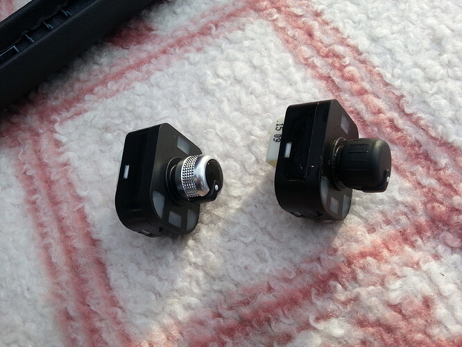

Klar… hab ich bei Ebay als ganze Schaltereinheit gekauft. Einzeln hab ich die Kappen leider noch nicht gefunden

Die gibt´s leider nicht einzeln zu kaufen, am besten suchst du dir ein gebrauchten KI vom TT aus der Bucht.

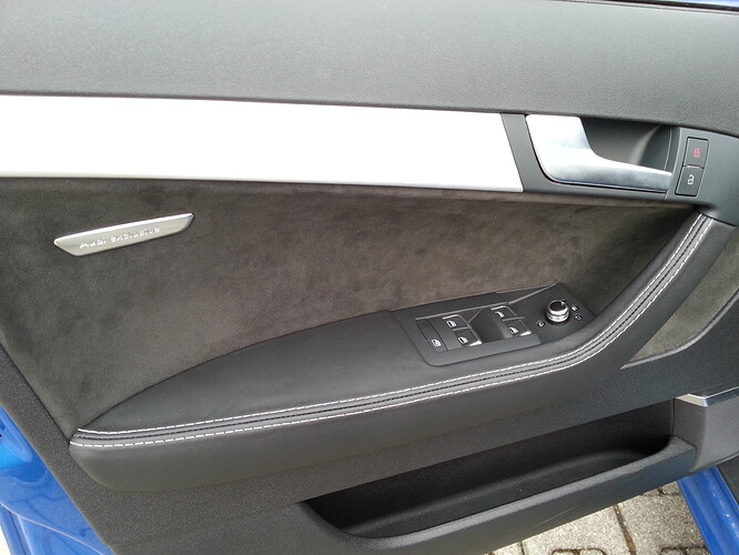

Wenn du noch einen VFL hast musst du die silbernen Zierringe an den Tachoscheiben entfernen, bei den Facelift geht das nicht da, die Tachoscheiben einteilig sind. Hier musst du dann innen, ganz vorsichtig die Tachoblenden mim Dremel bearbeiten, bis die Blende drüber passt. Sonst müssen noch die beiden Halter für die Verschraubung neu positioniert werden.
Bisschen was ist schon zu machen aber wenn man nicht gerade zwei linke Hände hat ist es machbar! :up:
