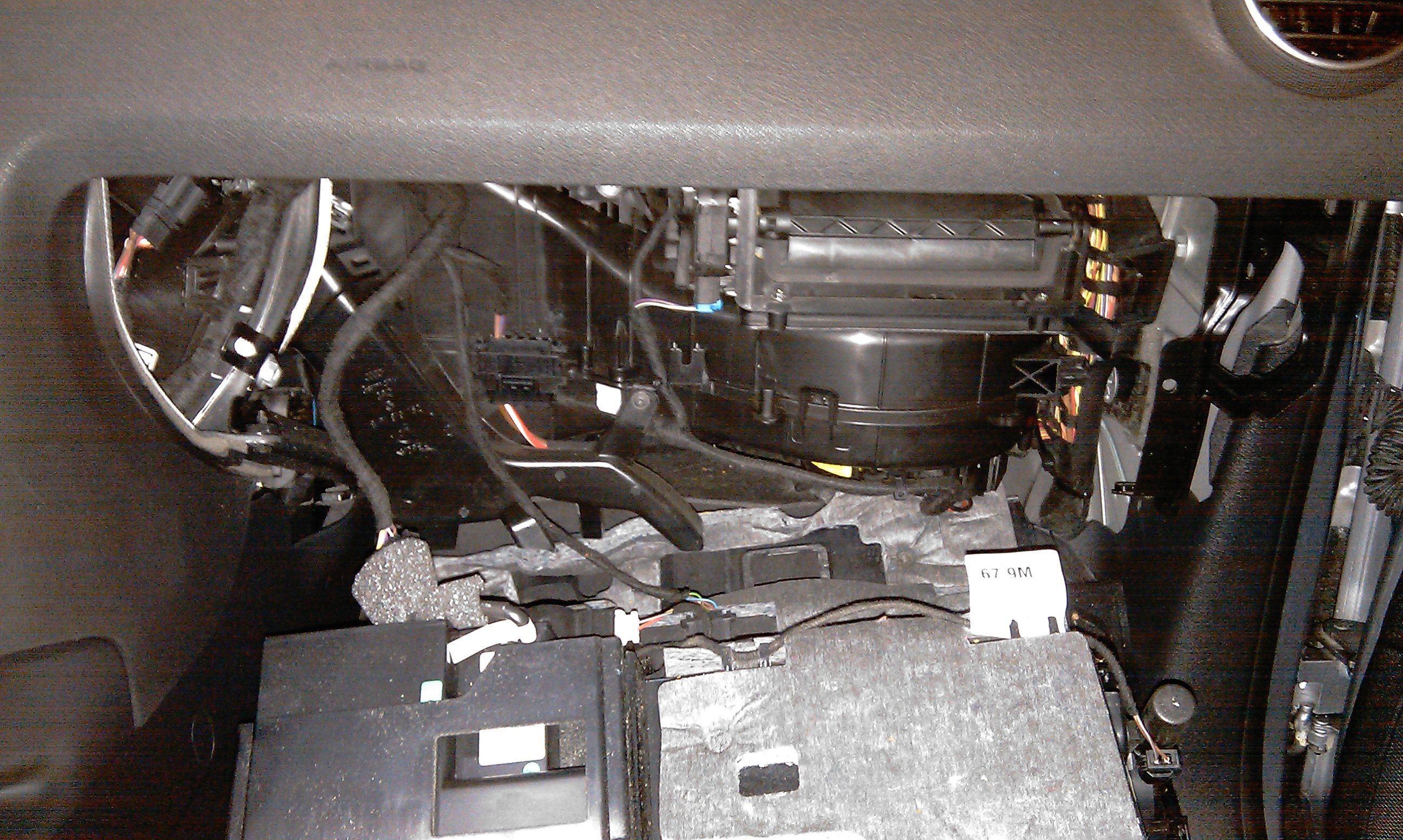

hatte beim Aushebeln der Abdeckung für die Birne keinen Erfolg, also kurzerhand das Fach ausgebaut und von der anderen Seite rangegangen :slight_smile:
gleich auch noch n bissl die Zwischenräume gesäubert :smiley:

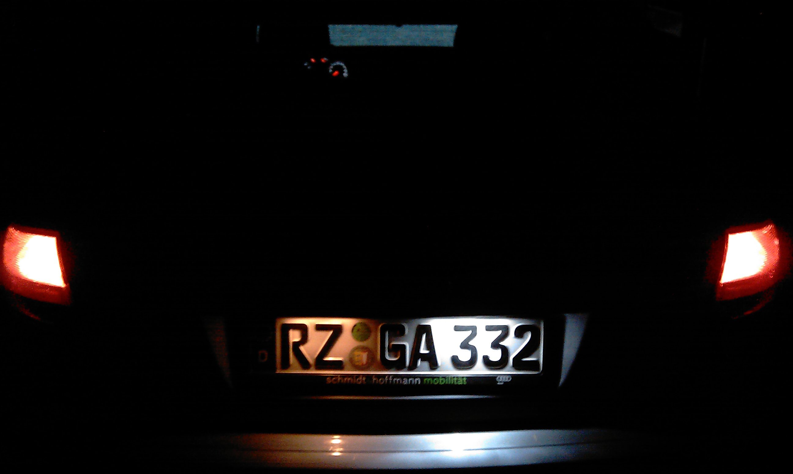

Mir ists ein wenig zu hell. Zudem hatte ich noch keinen Check-Widerstand, sodass mein BnzSTG die LEDs nach 5s abgeschaltet hat (also zurückbauen müssen auf Birne, bis ich dann die richtigen LEDs hab)

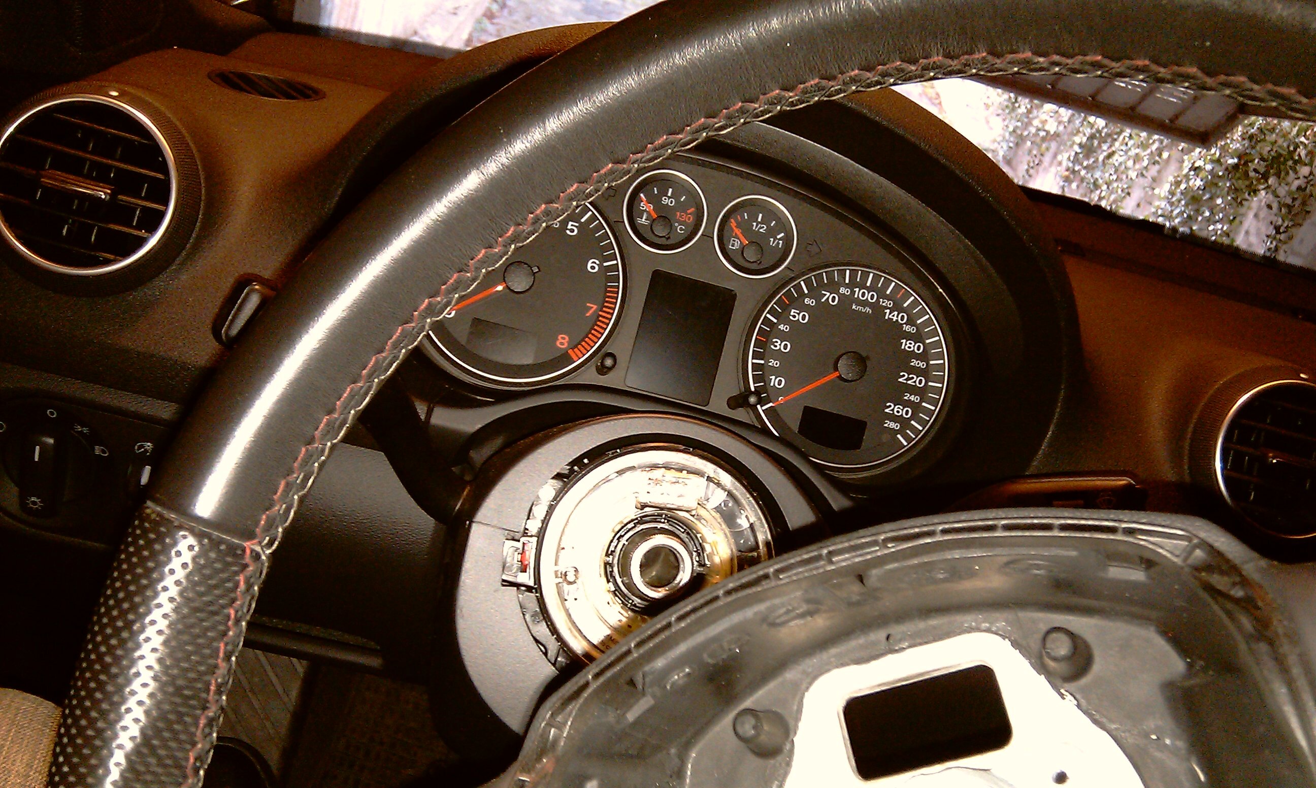

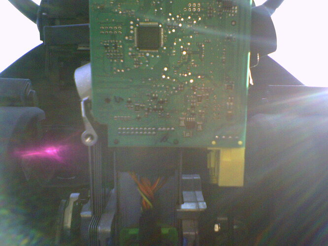

das Bild hab ich von hier irwo einfach kopiert, weil ich mindestens 2 Std am rumzweifeln war wo denn das beschissene STG noch angeclipst ist und ich es nicht nach unten hin abziehen kann. Dann die Auflösung:
  1. Untere Abdeckung der Platine überall abclipsen und nach unten abziehen;
  2. Die 2 Stecker trennen (einmal Airbags [gelb] und einmal fürs STG [erst das rote an dem Stecker zum Motorraum hin ein Stück rausziehen, dann den Entriegelungshebelbetätigen])
  3. Platine nach unten hin gegen etwas Widerstand abziehen
  4. nun sind von UNTEN die 2 Clips zu entriegeln, die die obere Abdeckung fürs Lenkstock-Steuergerät am Lenkstock halten
  5. FERTIG
