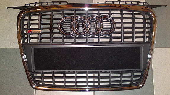

Auf den Foto seht ihr den S-line Grill mit dem ich allerdings noch ein bißchen was vorhab. Was genau verrate ich allerdings erst in ein paar Tagen.:zunge:

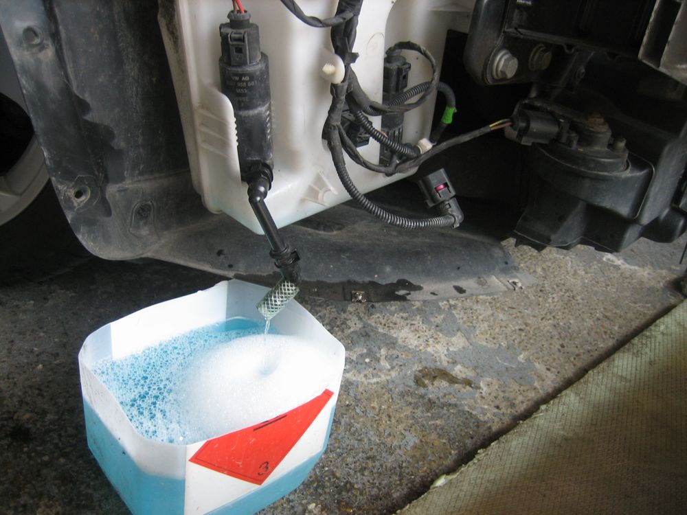

Bei mir kam allerdings noch die Scheinwerferreinigungsanlage hinzu. Der Schlauch hierfür musste nach der Demontage noch abgeklemmt, oder wie in meinem Fall abgeschnitten werden, da er trotz gelockerter Schlauchschelle einfach nicht ab wollte. Da der Schlauch aber ohnehin sehr lang ist, ist es eigentlich egal. Danach musste der Scheibenflüssigkeitsbehälter entleert werden, da einem die Suppe sonst überall hinläuft… Jetzt musste noch die SRA in die neue S-Front umverpflanzt werden.

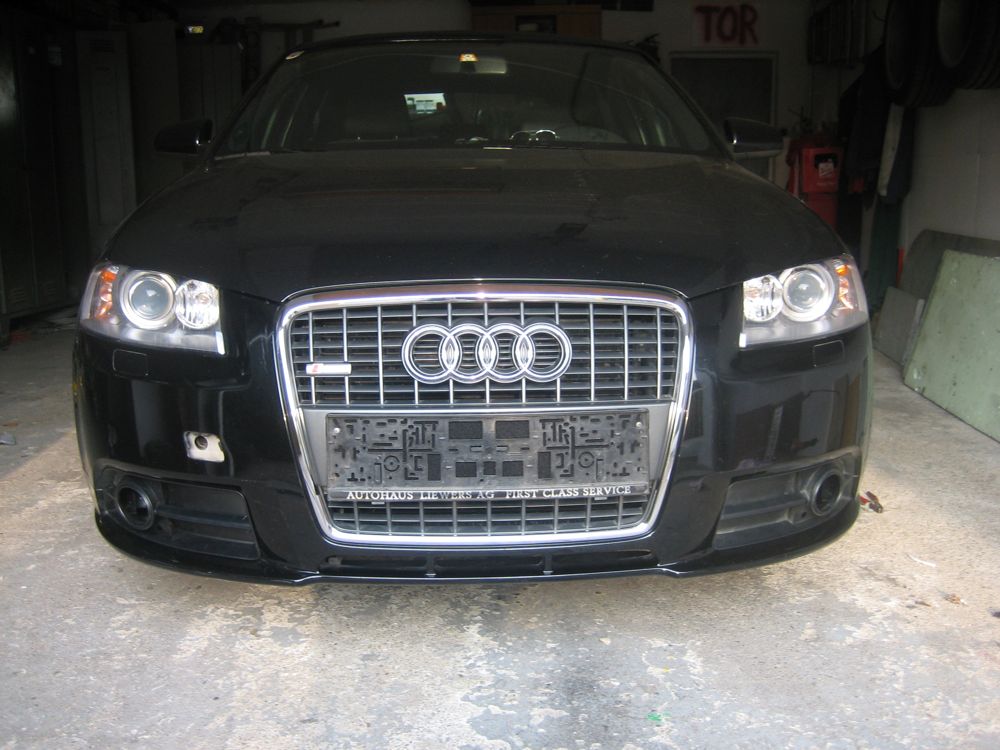

Danach waren die Stecker für die neuen Nebelscheinwerfer an der Reihe. Diese habe ich absichtlich etwas länger gelassen um später problemlos die NSW von aussen einzubauen. Jetzt konnte der Stoßfänger wieder montiert werden.

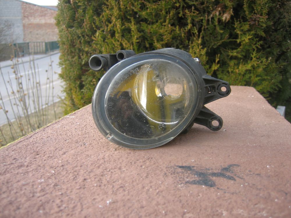

Jetzt wollte ich mich eigentlich an die NSW machen, doch dann der Schock, es waren die falschen. Hatte in meinen Regergen immer auf A4 8E geachtet, leider jedoch nicht aufs Baujahr. Es passen nämlich leider nur die ab 2005 vom Faceliftmodell… Naja, soll vorkommen.
Wollte ursprünglich noch den Chromrahmen des S-line Grills mit Klavierlackfolie überziehen. Bin dann aber von meinem Vorhaben abgekommen da ich sonst auch das Gitter schwärzen hätte müssen und das war mir dann doch zu aufwendig.
Nächste Woche werden noch die richtigen NSW montiert und wenn ich wieder etwas flüssig bin wird auch die Front neu lackiert. Hab auch schon den S-line Dachspoiler im Keller der dann gleich mitlackiert wird.

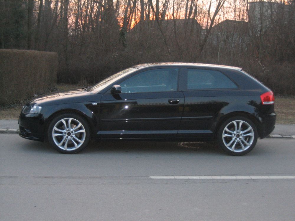

Letzte Woche hab ich mir noch die S3 Felgen geholt, und da ich sowieso schon schmutzig genug war hab ich Sie auch gleich montiert. Leider fehlen mir noch die Nabenkappen. Die werden aber ebenfalls nächste Woche montiert.
