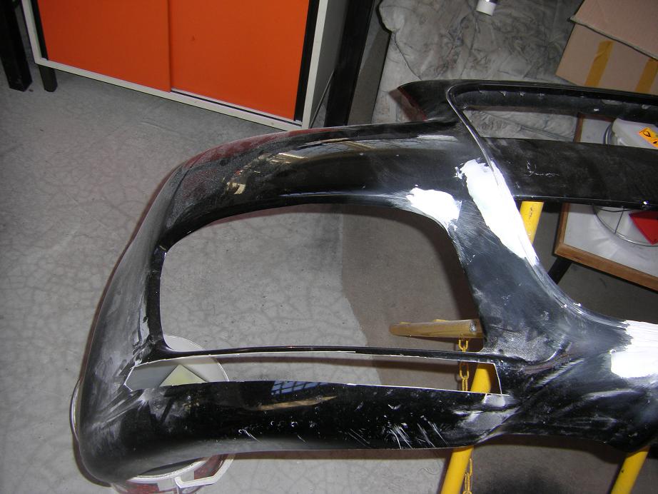

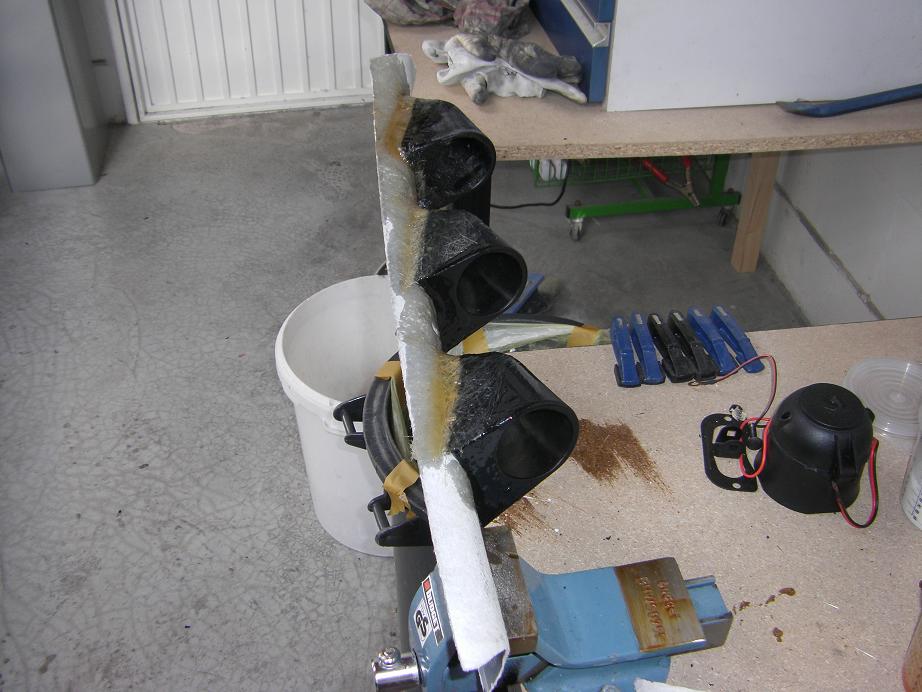

was soll das sein ?
ist aufjedenfall mal die form von den s6 tfl aber wozu das gut sein soll frage ich mich auch:D
Sag mir jetzt nicht du baust da unten die S6 TFL ein?
Tagfahrleuchten müssen mindestens 600 mm auseinander montiert sein. Mindesthöhe ab Fahrbahn: 250 mm, maximale Höhe ab Fahrbahn: 1500 mm.
Also denk daran, mindeshöhre UNTERKANTE 25cm :slight_smile: Sonst nix TÜV.
laut meinem prüfer bezieht sich die höhe bis in mitten der leds!
aber trotzdem wie mein vorredner schon meinte achtung mit dem tüv!
ufff… na dann mal viel spaß beim zusammensetzen :wink:
könnte meine Garage sein!
sieht zum verwechseln ähnlich

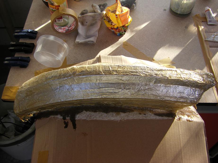

ja is ein gegenstück von den tfl das in die Stoßstange einlaminiert und angepasst wird…
Doch da sollen die tfl rein… mit dem tüv muss man halt mal schaun…
ich würde sagen, das sieht aus wie ne Tüte M&M's :smiley:

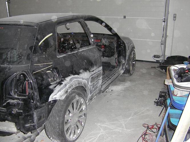

hast ja echt einiges vor mit deinem A3 - sehr interessanter Umbau! Bin gespannt auf weitere Bilder bzw. auf das Endprodukt :slight_smile: :up:

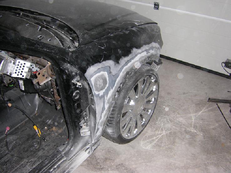

die armen chrom felgen :wink:
hättest die wenigstens abdecken können oder überhaupt stahlfelgen rauf für den umbau
