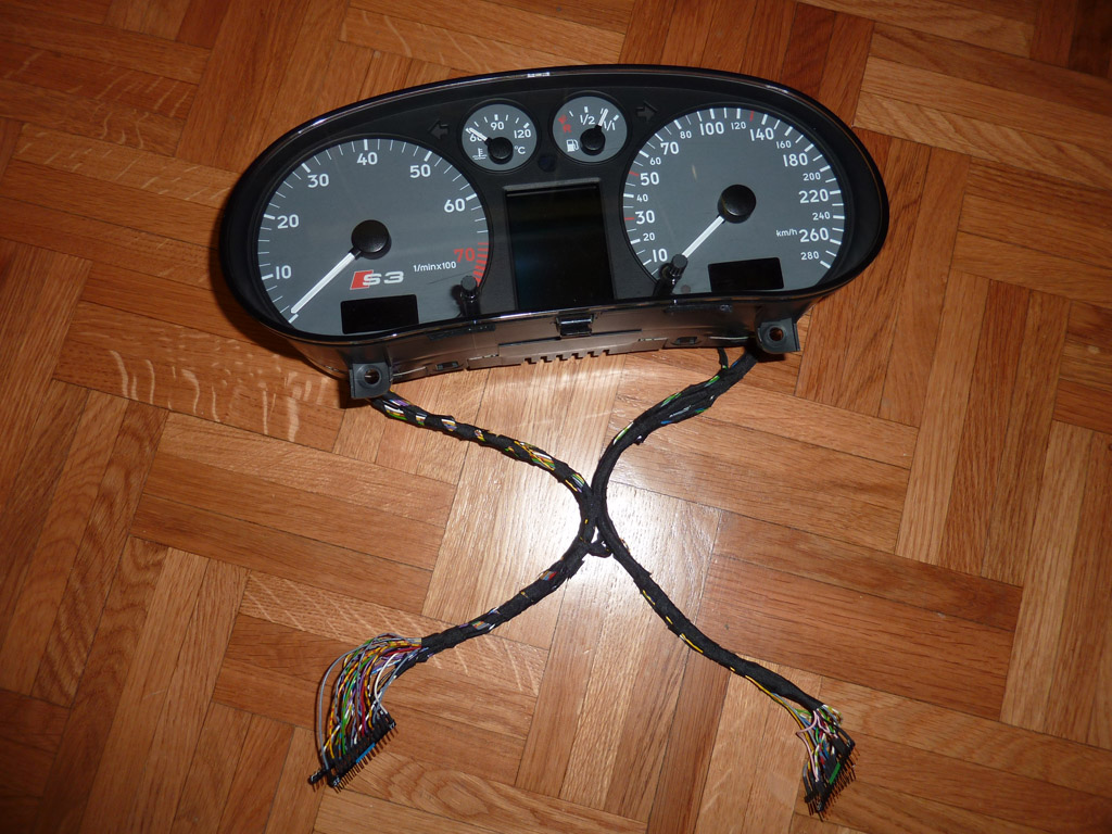

Umbau S3 8L Facelift Tacho

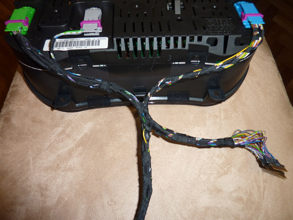

Rückseite vom S3-KI mit provisorischem Adapter.

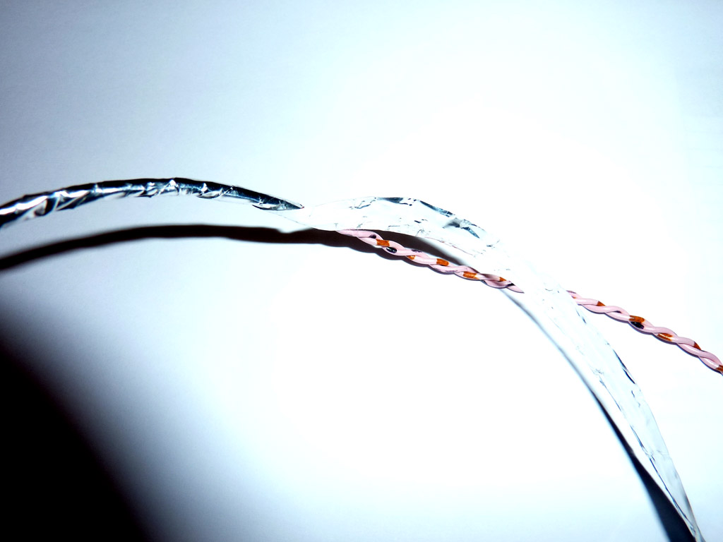

Verdrillte CAN-BUS Leitung für den Antriebs-CAN meines Adapters plus Folienschirmung von nem CAT5-LAN-Kabel…
Na ja…der extra Folienschirm wäre vielleicht nicht unbedingt nötig gewesen, aber das S3-KI hat für den Schirm (laut meinem Belegunsplan) nen separaten Pin und das Golf 4 KI nicht…schaden kann es ja nicht. :cap:

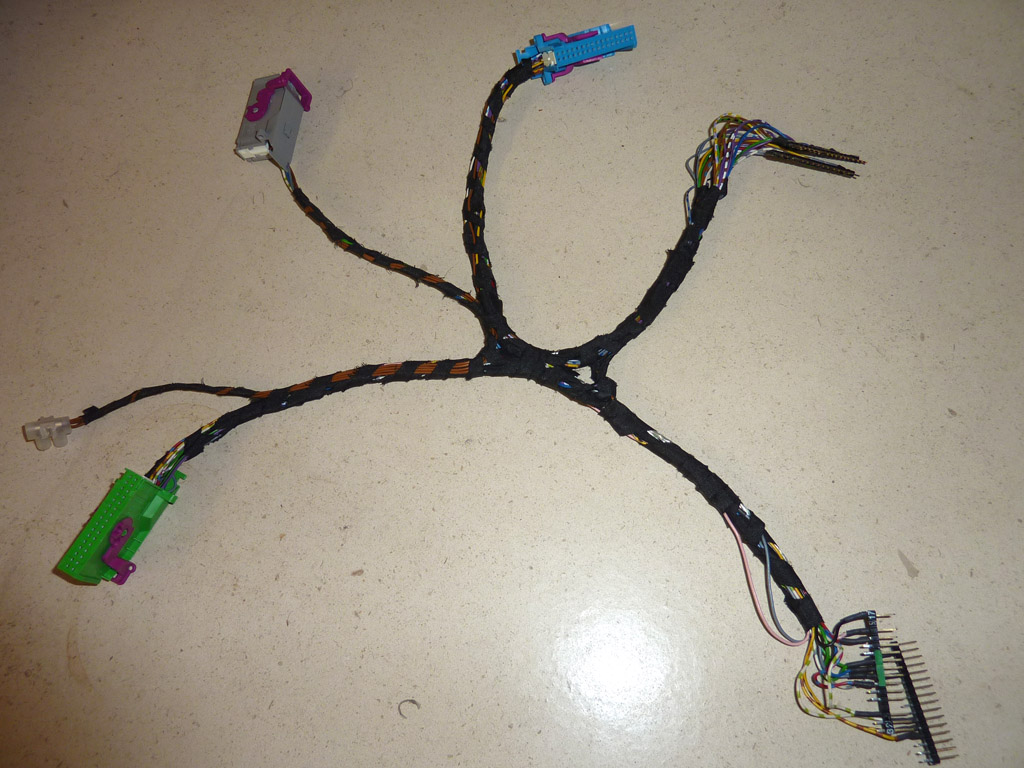

Mit Einzug des Can-Bus hatte Audi, warum auch immer, etliche Pins am KI um belegt. Beim Golf 4 blieb die Grundbelegung aber immer gleich…es gab daher zwei Möglichkeiten…Original Kabelbaum umpinnen, oder einen eigenen Adapter dafür an zu fertigen um somit auch eine eventuelle Rückrüstung problemlos zu ermöglichen. Div. Warnleuchten musste ich auf Masse legen, da diese bei mir nicht vorhanden, beim S3 aber Serie waren und sich nicht aus dem KI raus codieren liessen. (z.B. Bremsbelagverschleiß etc.)
