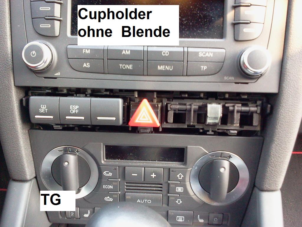

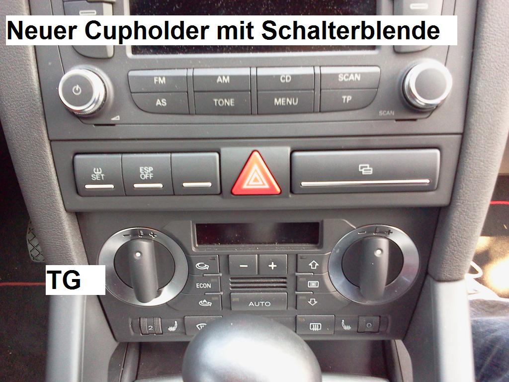

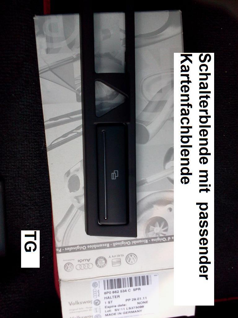

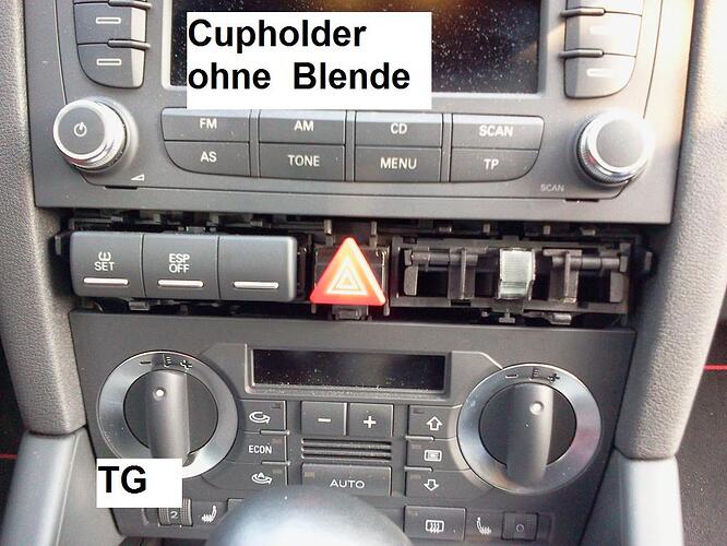

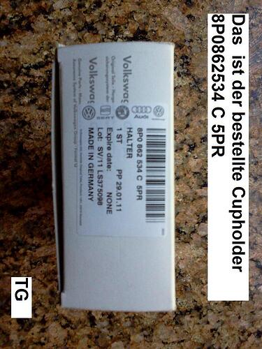

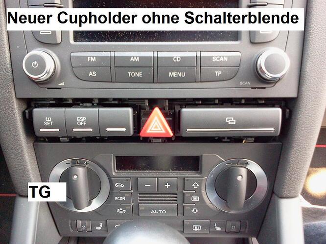

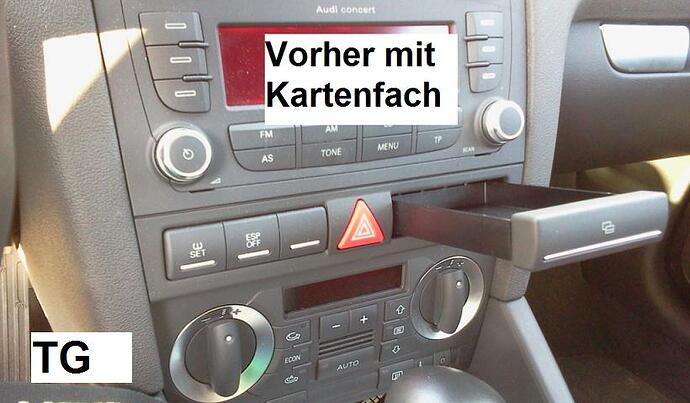

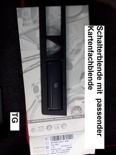

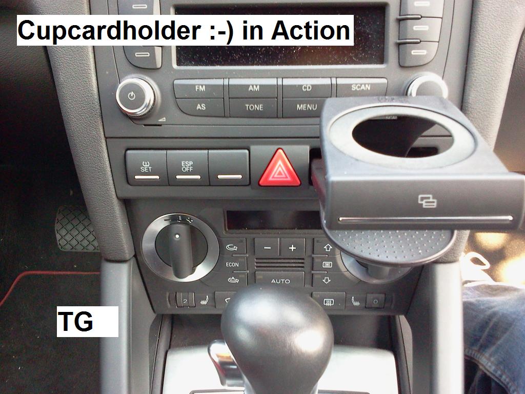

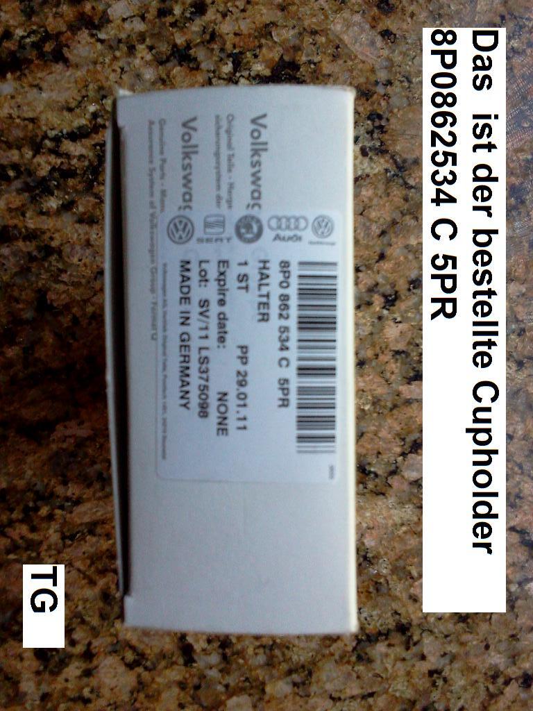

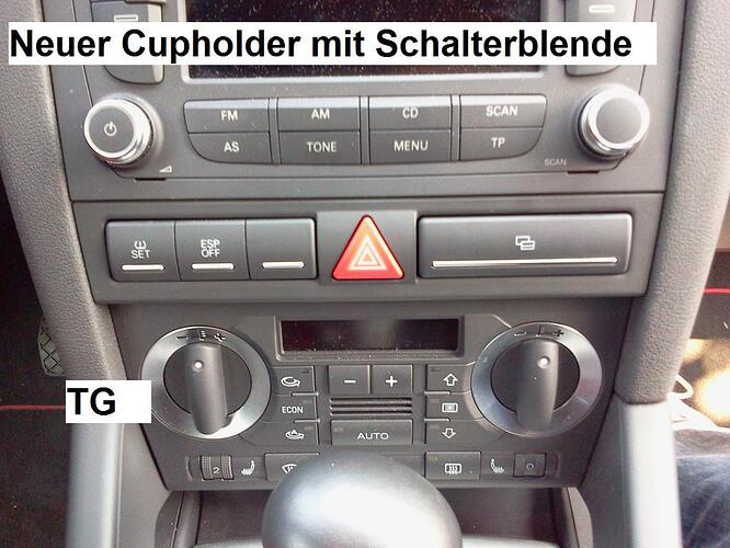

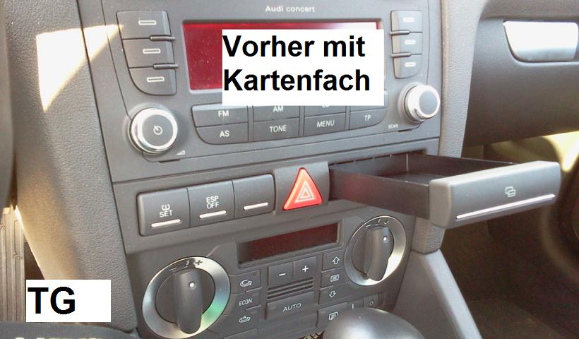

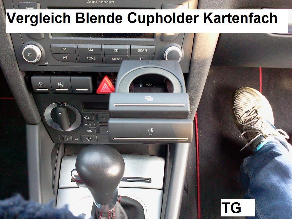

Umbau Kartenfach auf Cupholder A3 SB 1/2008
soll kosten?
gekauft am 04.05.2011 autohaus audi/VW marktheidenfeld 31,42 Euro

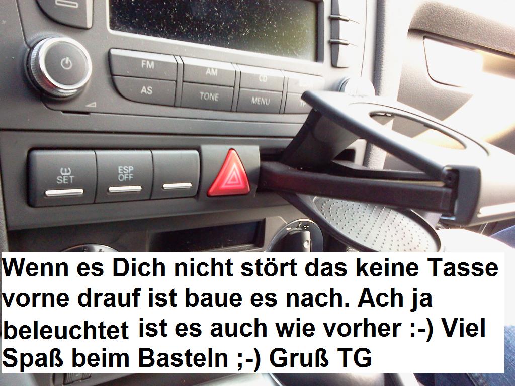

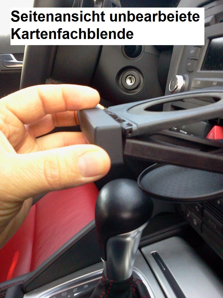

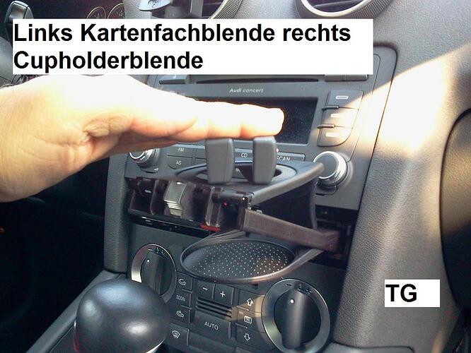

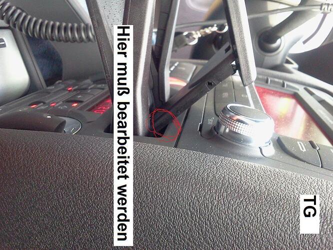

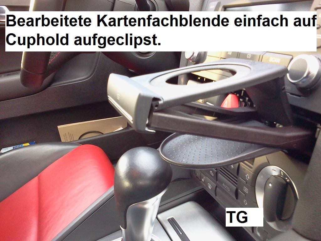

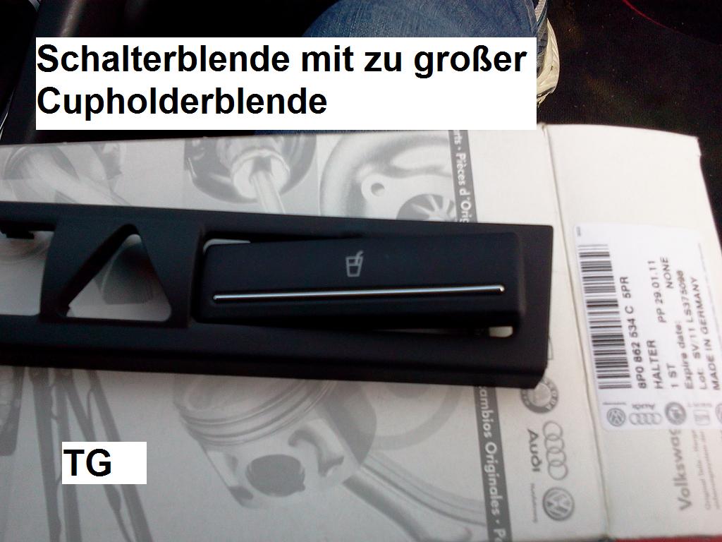

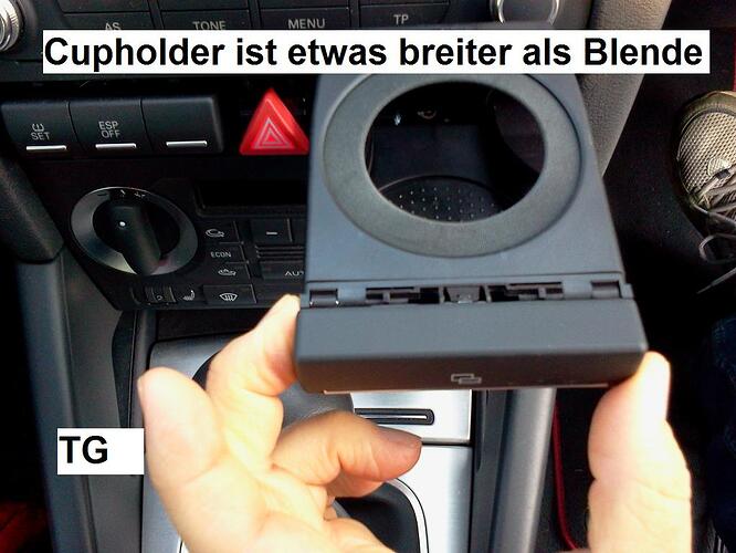

schön und gut aber die "Klappsperre" für den Cupholder
rastet nicht ein und wenn Du jetzt versuchst n Becher rein zu stellen
klappt es den Cupholder immer zusammen…

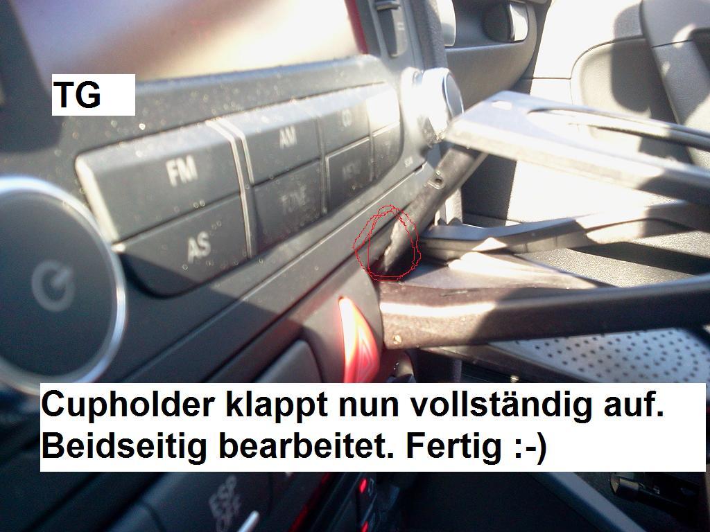

So weit war ich auch schon mal - hab dann wieder das Kartenfach
eingebaut…

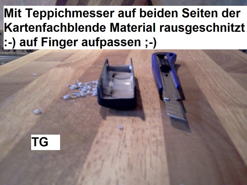

Hey, du musst einfach da wo der Cupholder an die Blende stoßst, mit der Feile eine dreieck reinfeilen (im Cupholder)und dann rastet der auch wieder ein., :wink:
Aber nicht zuviel Feilen., ;D

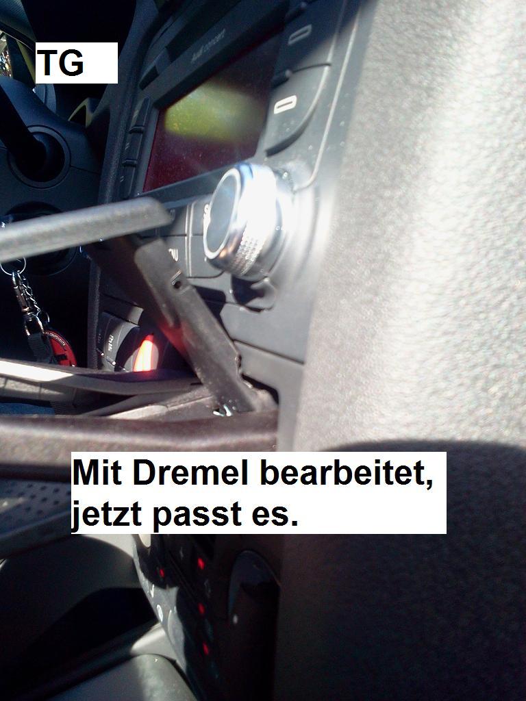

ich habe es weggedremelt O:-)
Bilder setze ich noch rein.
