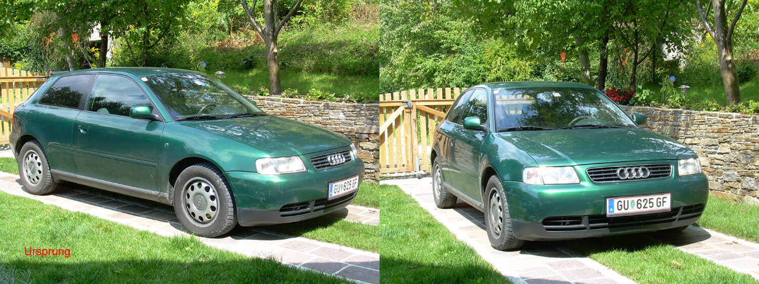

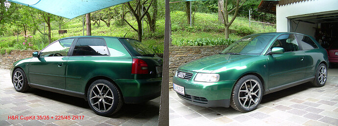

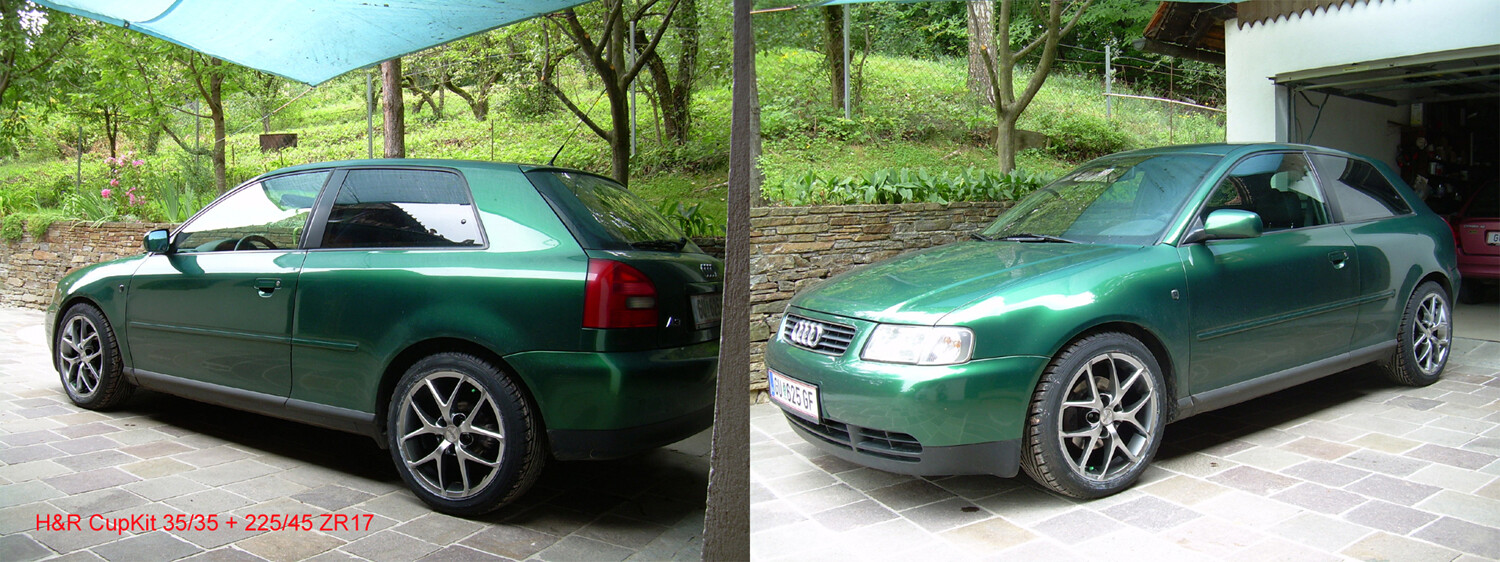

Umbau August 2008 - Fahrwerk & Bereifung neu
schön das du gleich dazu geschrieben hast, das er jetzt noch etwas tiefer gekommen ist. Für die, die gleich sagen: "Der muss noch tiefer…" :cap:
Bei 17" reicht das denke aber auch, wobei 18" sicher noch etwas besser rüber kämen.
genau so will ich auch haben. es soll nicht sofort auffallen, dass der tiefer ist. :dafuer:

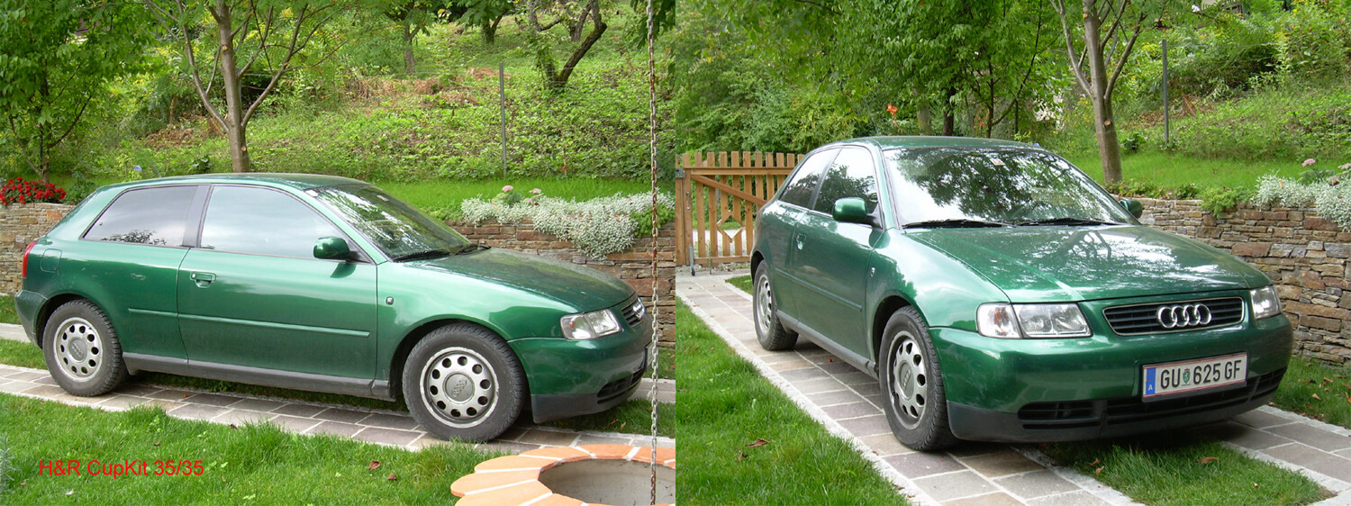

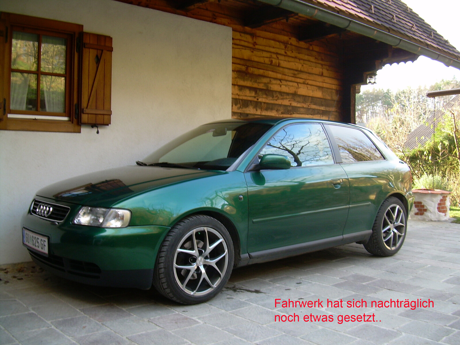

wie lange hats denn gedauert, bis sich das FW nachträglich noch gesetzt hat?
Ich war Anfangs eigentlich etwas enttäuscht, da sich die Tieferlegung bei Einbau nur im Bereich von 15-20mm bewegt hat.
Innerhalb der ersten 2 Wochen hat sichs dann aber nochmal gesetzt um ca. 10mm, womit die Optik dann erreicht wurde, die ich haben wollte.
Möchte dabei noch anmerken dass mein A3 Schneekettentauglich bleiben muss, drum kam für mich nie eine größere Tieferlegung in Frage…
