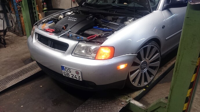

Umbau auf S3 VFL Xenonscheinwerfer
Eintragung ohne Scheinwerferreinigungsanlage und Niveauregulierung wird nicht funktionieren. Und US-Standlicht bekommst man überhauot nicht eingetragen.
ALWR ist schon verbaut und geht ;).
SWRA ist auch schon verbaut bis auf die Düsen. Die sind noch Postalisch unterwegs. Das US Standlicht ist separat abschaltbar ;). Die Sidemarker sind eingetragen und leuchten dauerhaft mit :stuck_out_tongue: Ergo: Kein Problem mit Onkel Tüv
Es Kommen kleine Aufsatzdüsen in die Stoßstange. Siehe hier: http://thumbs4.ebaystatic.com/d/l225/m/mkFzT4OQPen7TEz6-Np3pIw.jpg
