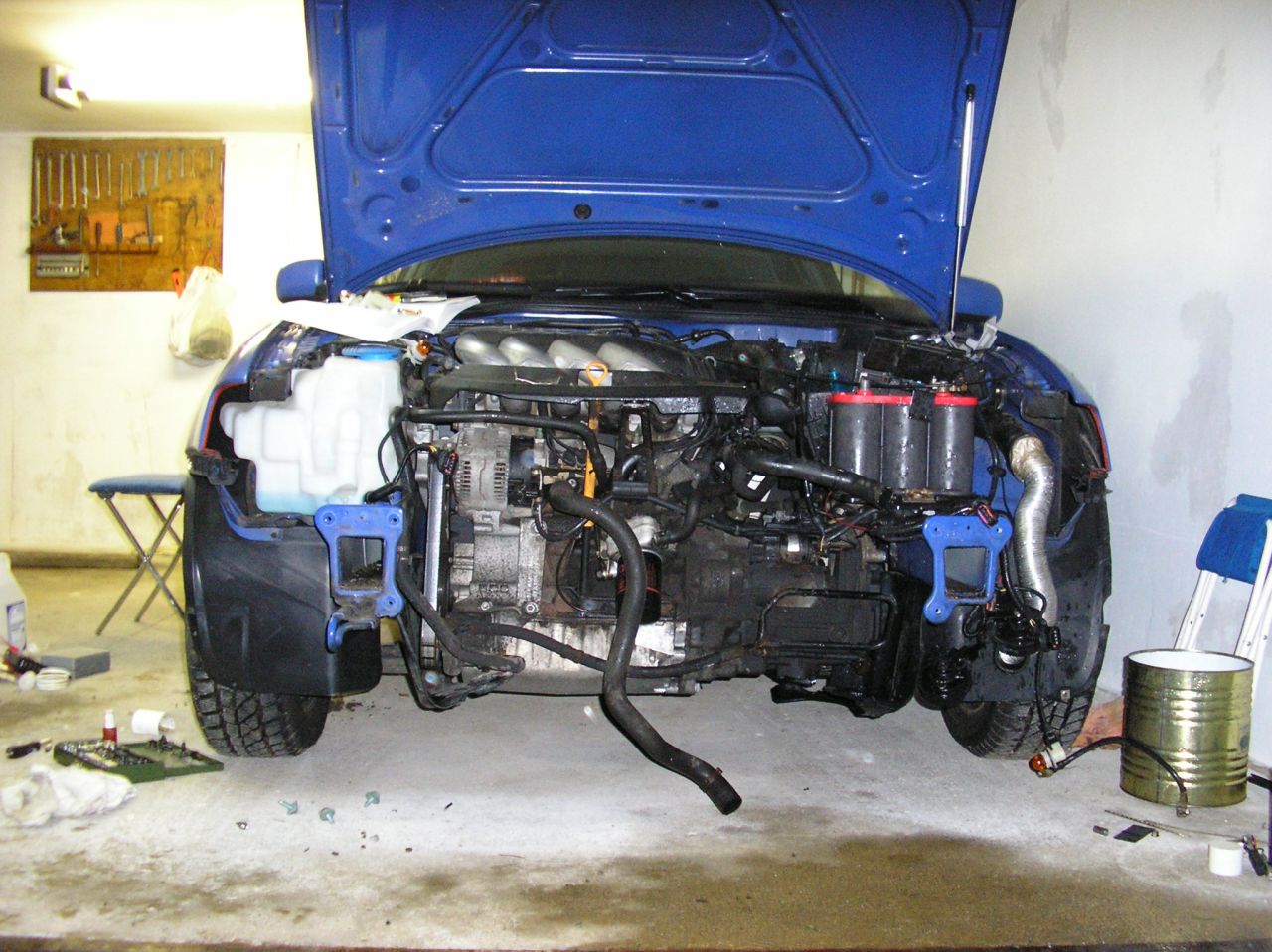

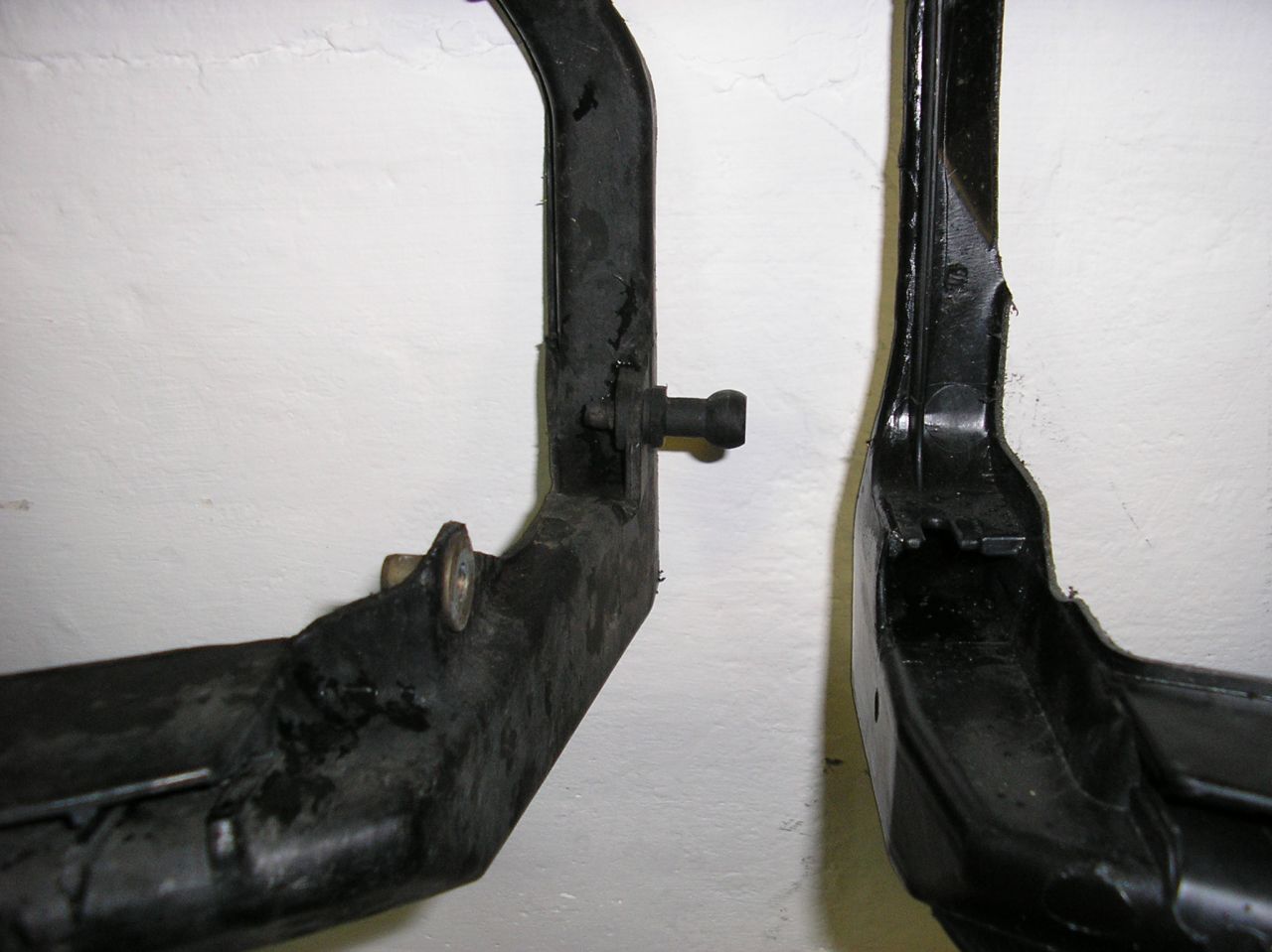

Umbau auf Facelift-Schlossträger 01/2005

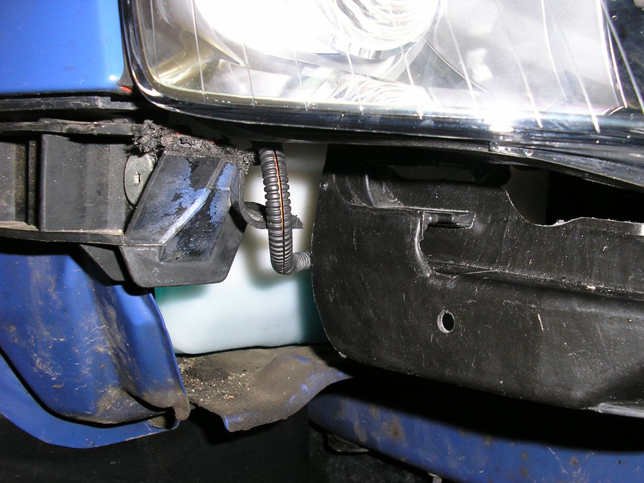

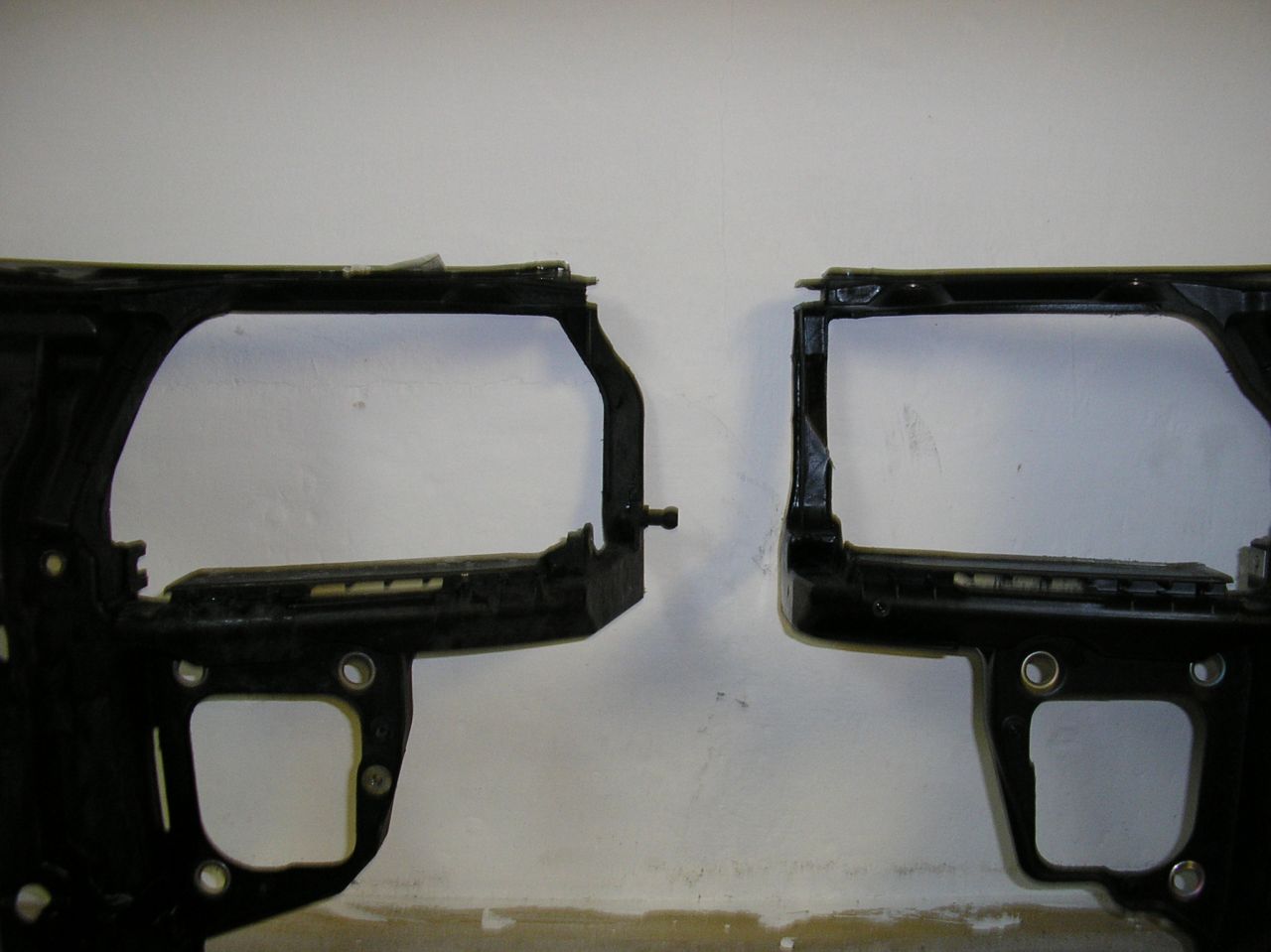

…links der Vorfacelift- und rechts der Faceliftschlossträger!

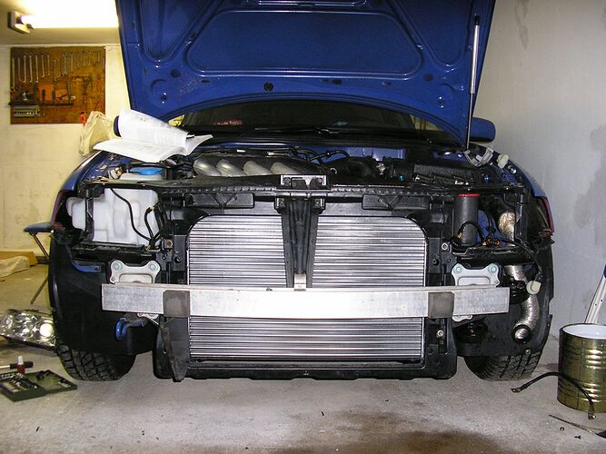

warum hast du denn das gemacht?
doofe frage:

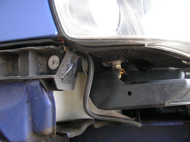

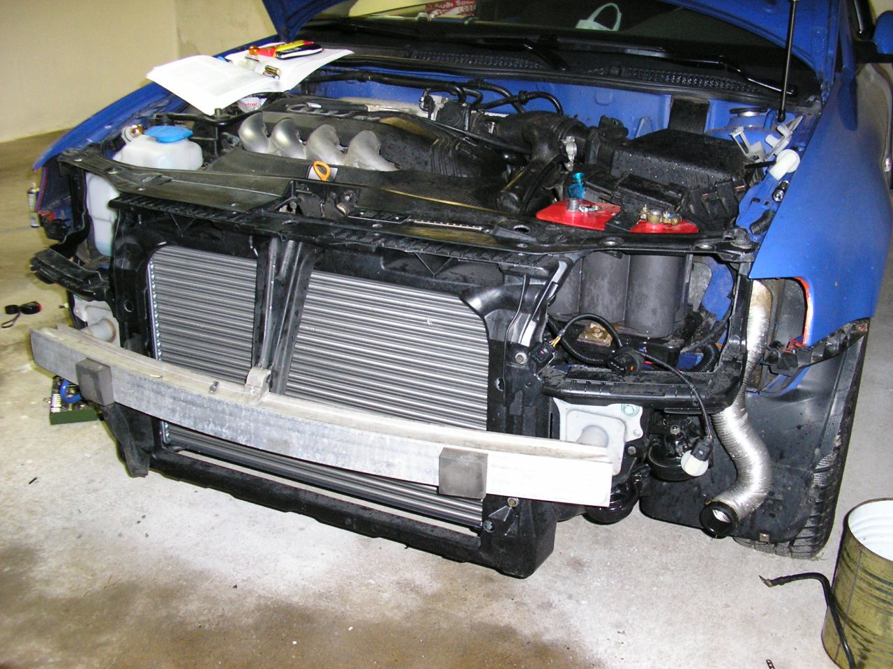

ist der aluschlauch der auf den luftfilterkasten geht serie? bei mir der schlauch… drum weiß ich nicht was da normal hin gehört
bei mir…fehlt… der schlauch :wink:

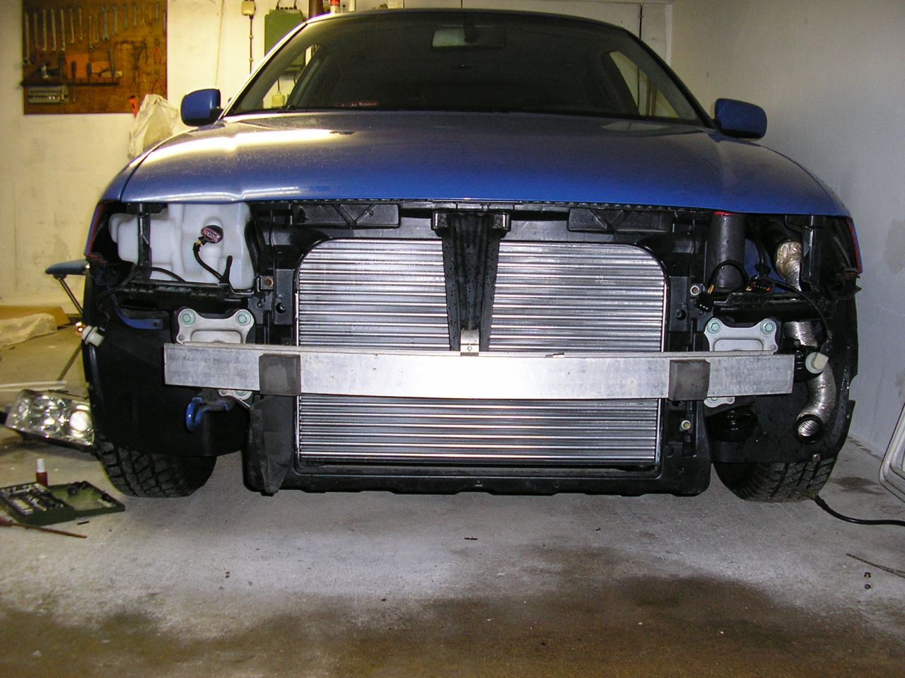

Nach einen Ausrutscher in den Graben war die ganze Front hin, und da ich schon auf Facelift-Scheinis umgerüstet hatte, kam gleich der passende Schlossträger mit rein! :lolli:
…nö ist ein Eigenbau, weil der Originale zu verwinkelt war und zuwenig Querschnitt hat! Hatte ihn neben dem Nebler befestigt! :zunge:
