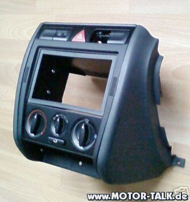

Ich dachte immer, das geht bei Modellen ohne Klimaautomatik nicht, allerdings habe ich eben dieses Bild gefunden.
Hat jemand schon Erfahrungen mit dem Umbau und weiß wie man das macht? Finde hier nur den Umbau mit Klimaautomatik.
Hier wurde vermutlich die Blende vom Seat Leon verwendet und entsprechend angepasst.

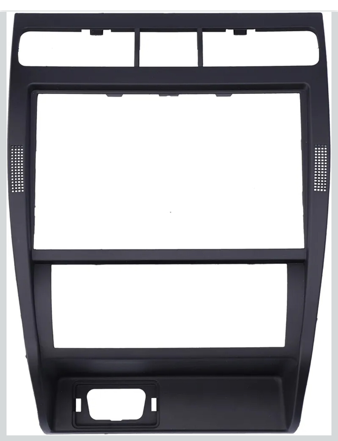

Ich denke mal diese hier?
Gehe ich davon aus, ja. Auf dem oberen Bild sieht das Ganze leider irgendwie zusammengemurkst aus. Kann man sicher auch besser hin kriegen…aber Plug & Play geht das nicht.

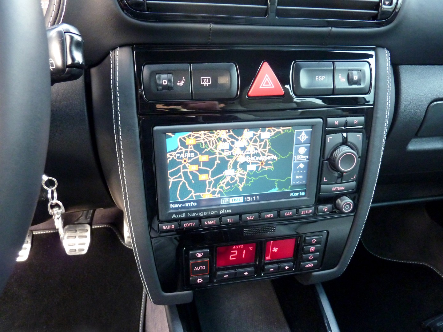

Als Beispiel hier mal ein Bild von meinem damaligen RNS-E Umbau mit originaler FL 2-DIN-Konsole im VFL:
2 „Gefällt mir“
