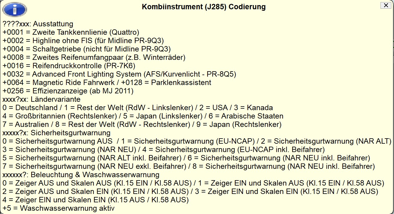

Hey. Das habe ich recht umfangreich probiert, jetzt ist die Codierung wie beim originalen KI eingestellt (0005003). Weißt du, mit welcher ich Ruhe bekomme?

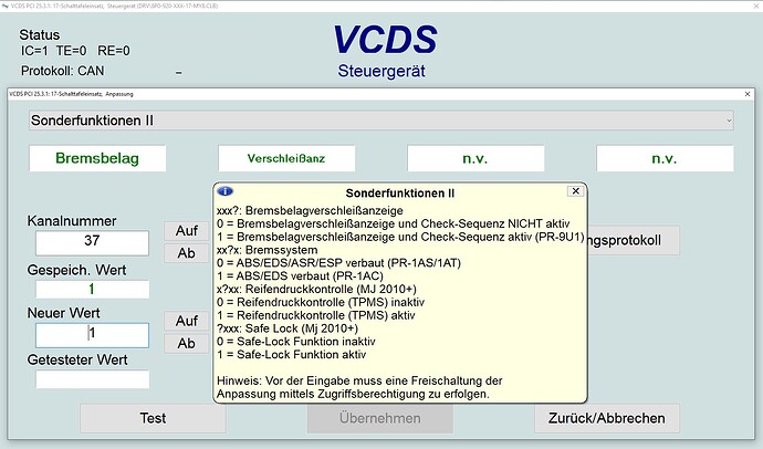

Du findest die Konfiguration vom Bremssystem im KI nicht unter Codierung sondern unter Anpassung - Kanal 37 (siehe Bild). Vorher Zugriffsberechtigung eingeben, Code wird ja von VCDS vorgeschlagen. Bei Kanal 37 muss dann die PR-Nummer von deinem Bremssystem stimmen. Gibt nur 2 zur Auswahl, wenn es beim jetzigen Wert die Fehlermeldung Bremse im KI gibt, dann versuche mal den anderen Wert.
Mal angenommen du hast aktuell:
0001 dann ändern auf 0011
oder
0011 dann ändern auf 0001
Wenn der Bremsenfehler im KI dadurch nicht weg geht, dann schicke davon bitte mal ein Foto.

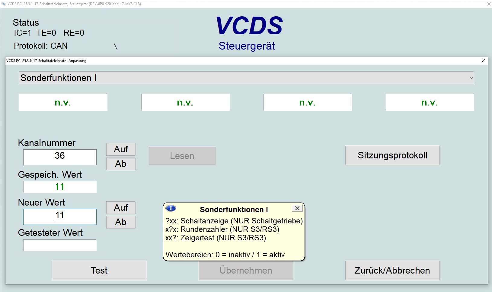

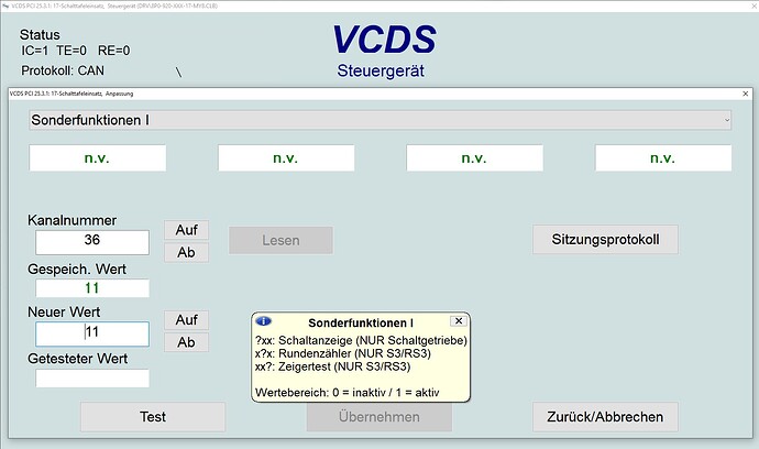

Hier noch ein paar Bilder dazu und ggf. weitere Anpassungen die du vornehmen könntest, wenn nicht schon aktiviert.
LG :wink:

Hey FMK. Das war ja ein absolut genialer Hinweis. Jetzt geht alles !!! :heart_eyes:
