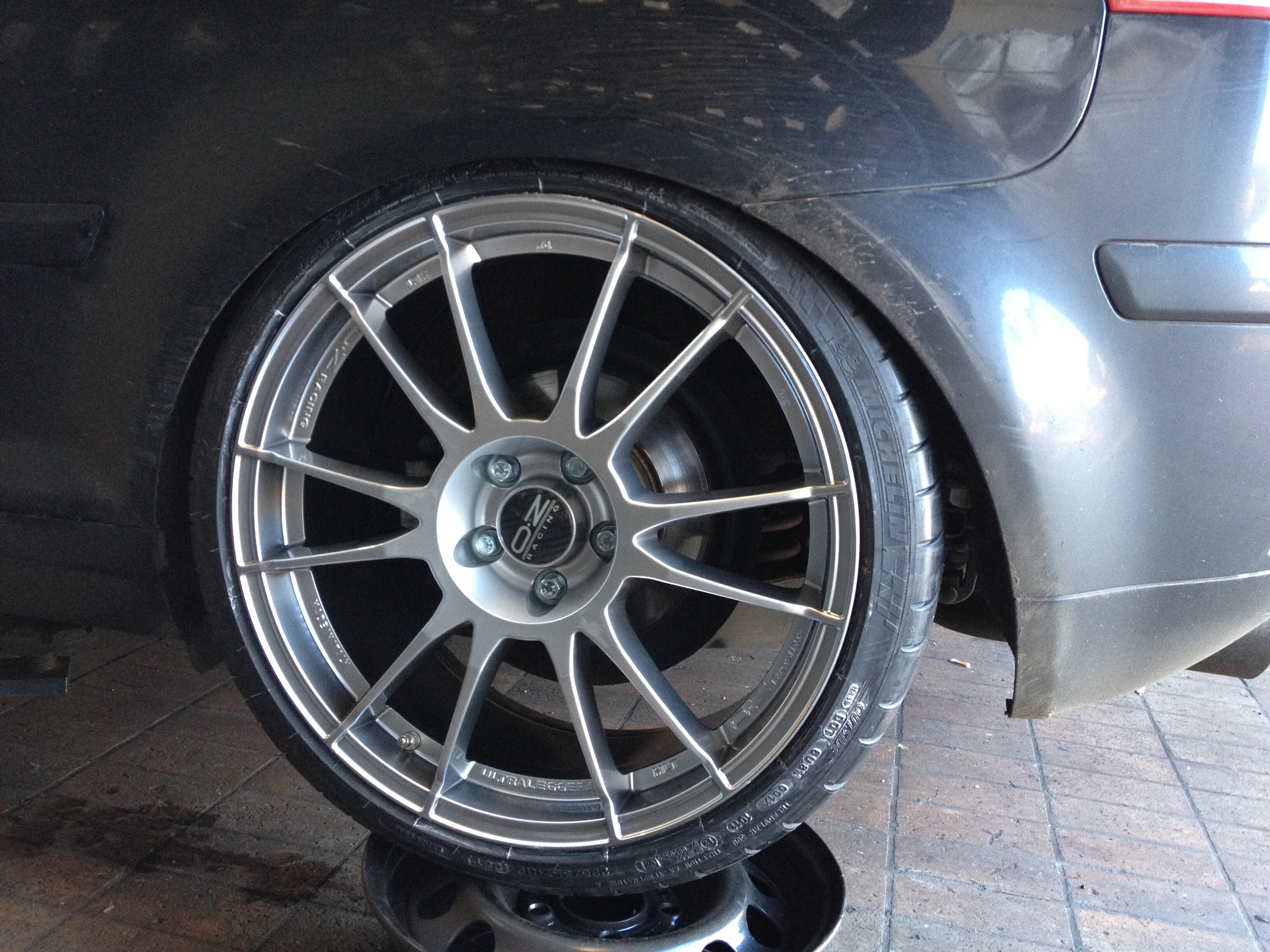

Keine Bridgestone's… Michelin Pilot Super Sport 225/35 R19
Wie war das gleich mit dem Topf und dem Deckel?

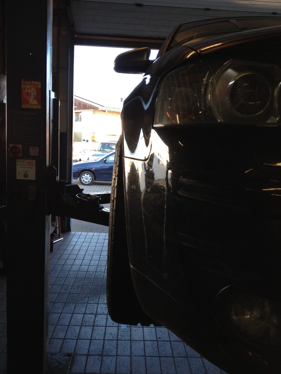

Maximal eingefedert

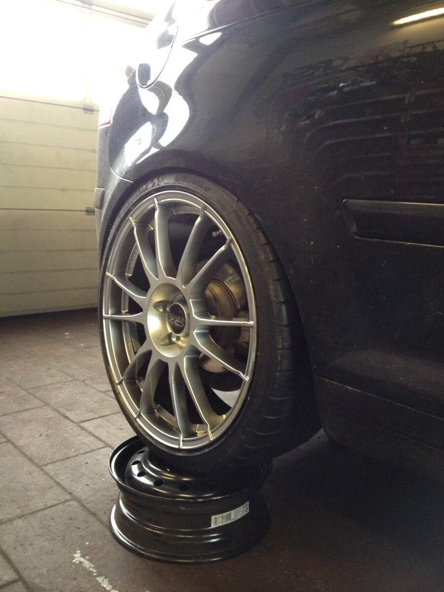

Maximal eingefedert

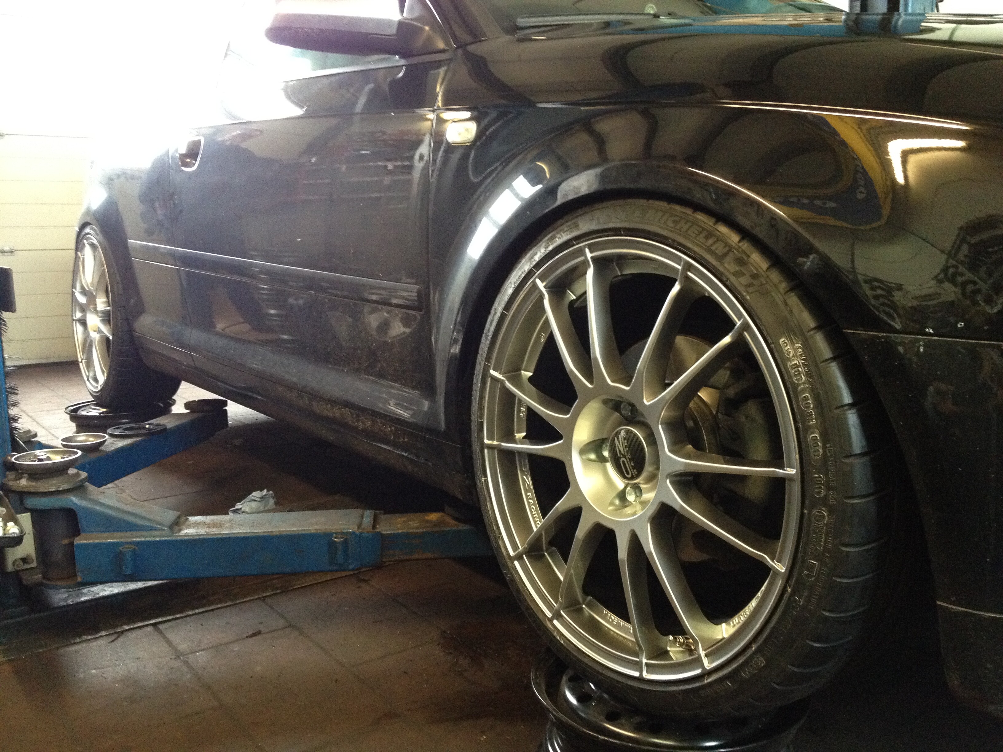

8,5 x 19 ET38…
Da muss aber noch ein bisschen bearbeitet werden bevor es passt…
Schraube raus
Lasche ab
Radverkleidung (Filz) bearbeiten
Dann passen hinten sogar noch 3mm Spurplatten drauf
Ist aber wirklich dann extrem knapp. Noch ca. 1mm Platz bleibt. (Je nach TüV Prüfer klappt dann die Eintragung oder eben nicht)

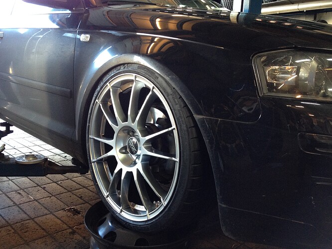

Auf dem Bild liegt der Reifen an der Lasche (12 Uhr) auf.
Ohne weiteres passt die Felge so nicht.
Muss noch folgende Arbeiten durchführen:
Schraube raus
Lasche auf 12 Uhr ab
Radschale (Filz) bearbeiten
Wahrscheinlich noch die Kante des Kotflügels um ca. 1-2° nach außen biegen.
Aber sieht schonmal sehr gut aus
hätte demnächst um 1,5cm verbreiterte Kotflügel abzugeben, aber leider nicht in deiner Wagenfarbe. Damit lies sich 8,5x19 ET35 mit Tieferlegung problemlos unterkriegen.
HA - Top
VA - naja, da passt einfach 8,5x19 ET45 besser

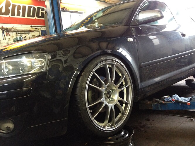

Also der Tiefgang ist wirklcih ultra lecker Bitte mehr bilder
Die Felgen sind der Hammer und Respekt, dass du mit sonem Tiefgang fahren kannst
Aber da muss noch ne größere Bremsanlage dran, die sieht ja wirklich verloren aus…nervt mich bei meinen 18"ern schon!
Sieht geil aus aber etwas eng an der VA?

der is ned so tief. auf dem bild id er voll eingefedert
