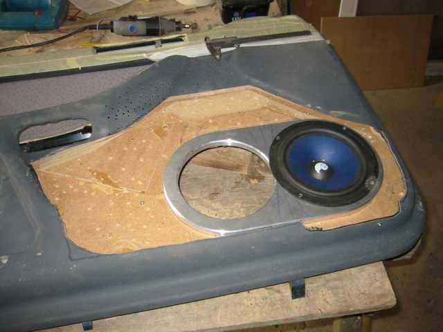

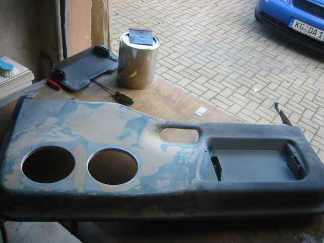

sagen wir mal so die teile sind Miteinander Verschweißt mann kann sie aber mit ein bisschen würfgen und machen demontiern
anschließend beleden und einfach mit heißkleber wieder zusammenkleben
hier ein paar bilder
so jetzt aber

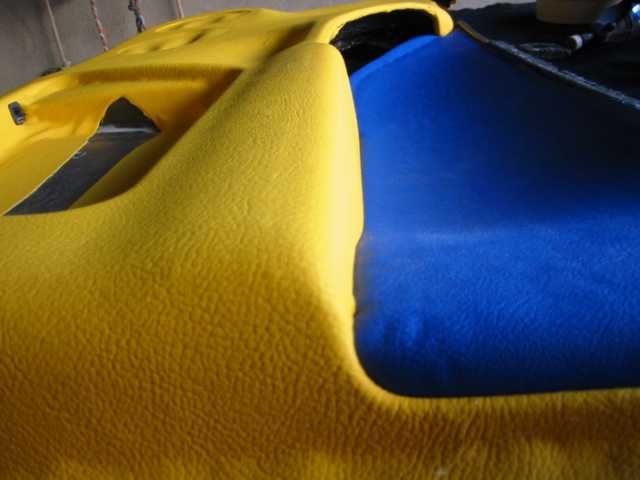

das beledern ist ganz einfach wenn man ordentliches leder und nen richtigen kleber hat
so schwer is des auch net
Klar sind meine türen auch nicht perfeckt aber ich bin zufrieden gewesen

Lautsprecher hast du einfach loch gesägt und verschraubt!!oder???
Glaube auch nicht das es so schwer ist. Was für Kleber benützt ihr für das Leder?? achso, bei dem fach wie hast du es innen gemacht hast vielleicht ein bild davon( meine die klappe hinten unten an der Tür)
Hab Pattex Kraftkleber classic (wurde mir von dem Sattler empfohlen) + schwarzes Kunstleder
habs an einem "normalen " plastikteil probiert
sieht gut aus und hält bombig

nein Ich hab die türen komplet neu aufgebaut
schwer ist das nicht is aber viel viel arbeit
[quote]
[/quote]
gespachtelt vor dem beledern
Das fach gab ich demontiert beledert und wieder Zusammengeklebt
