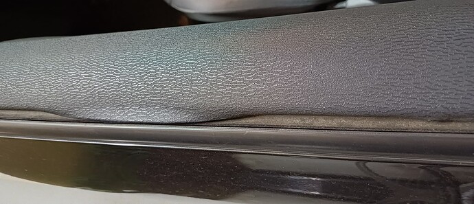

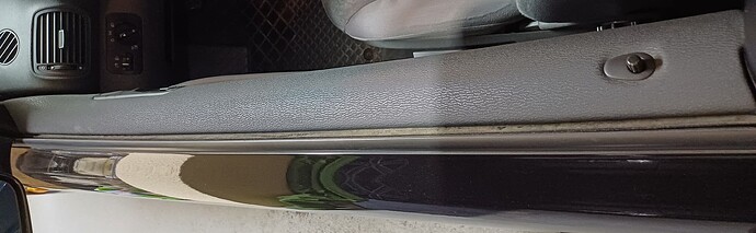

Danke für deine Antwort. Anbei 3 Bilder:
Übersicht mit offenem Fenster, das Material löst sich an mehreren Stellen
Detailaufnahme der schlimmsten Stelle mit offenem Fenster
Detailaufnahme der gleichen Stelle bei geschlossenem Fenster
Mein Plan ist die Türpappe zu demontieren und die gelösten bis zu 2 cm wieder anzukleben. Daher die Frage nach dem passenden Klebstoff, der die Materialen nicht angreift.

Würde einen Kontakt Sprüh Kleber nutzen am besten mal zum Sattler oder Polsterer gehen die haben das gute Zeug
Der schwarze Scheibenkleber hält mit Sicherheit auch soetwas.
Pattex is da gut…! :slight_smile:
Die Frage ist, wie den Kleber da drunter bringst und das wieder in Form klebst.
Ich würde es mit Kövulfix probieren. Unbedingt auf die richtige Verarbeitung achten. Oberfläche so gut du eben ran kommst anschleifen, beidseitig z.B. mit nem Pinsel dünn bis in die Ecken auftragen, mehrere Minuten (durchaus 15-20 ggf. mehr) ablüften lassen bis sich der Kleber trocken anfühlt und dann so stark als möglich zusammen pressen. Evtl. überschüssiger, herausdrückender Kleber lässt sich danach abrubbeln und greift die Oberfläche nicht an.

Für solche Art Verklebung verwendet man Sattlerkleber Helmi Pur Kontaktkleber. Ist hoch fest & bis 120°c Temperatur sicher. Damit werden auch Dachhimmel + Verkleidungen verklebt, Alcantara ;Leder oder Stoff mit +ohne Schaum Rücken kein Problem.
Diesen Kleber hat mir unser Sattler genannt.
Damit habe ich auch meinen Dachhimmel mit Alcantara bezogen. Verwende ich seit Jahren ohne negative Erfahrung.
Anbei auch ein link wo man ihn kaufen kann.
Lg Marc

Vielen Dank euch allen für die guten Vorschläge und Empfehlungen.
Habe mich für Kövulfix entschieden, da es nur recht kleine Stellen waren. Die 80°C sollten im Innenraum nicht überschritten werden, sonst kenne ich nun alternative Kleber und das Vorgehen.
Die Stellen waren ausgebaut gut erreichbar und zur Sicherheit habe ich die Klebestellen verspannt über Nacht aushärten lassen. Mit dem Ergebnis bin ich zufrieden.
