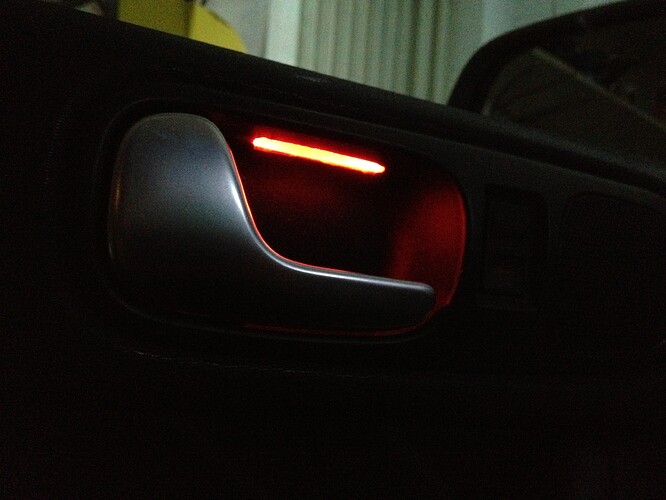

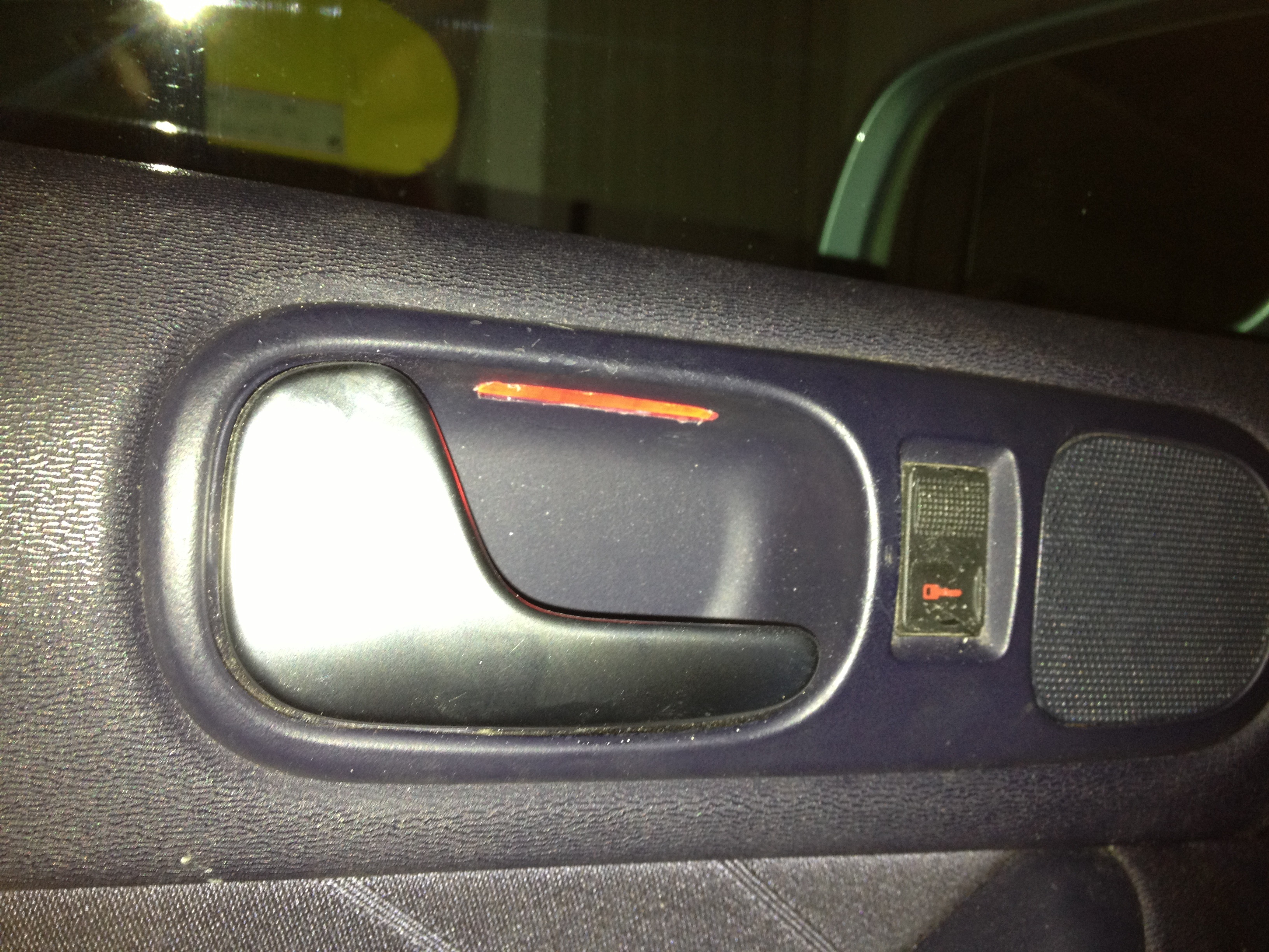

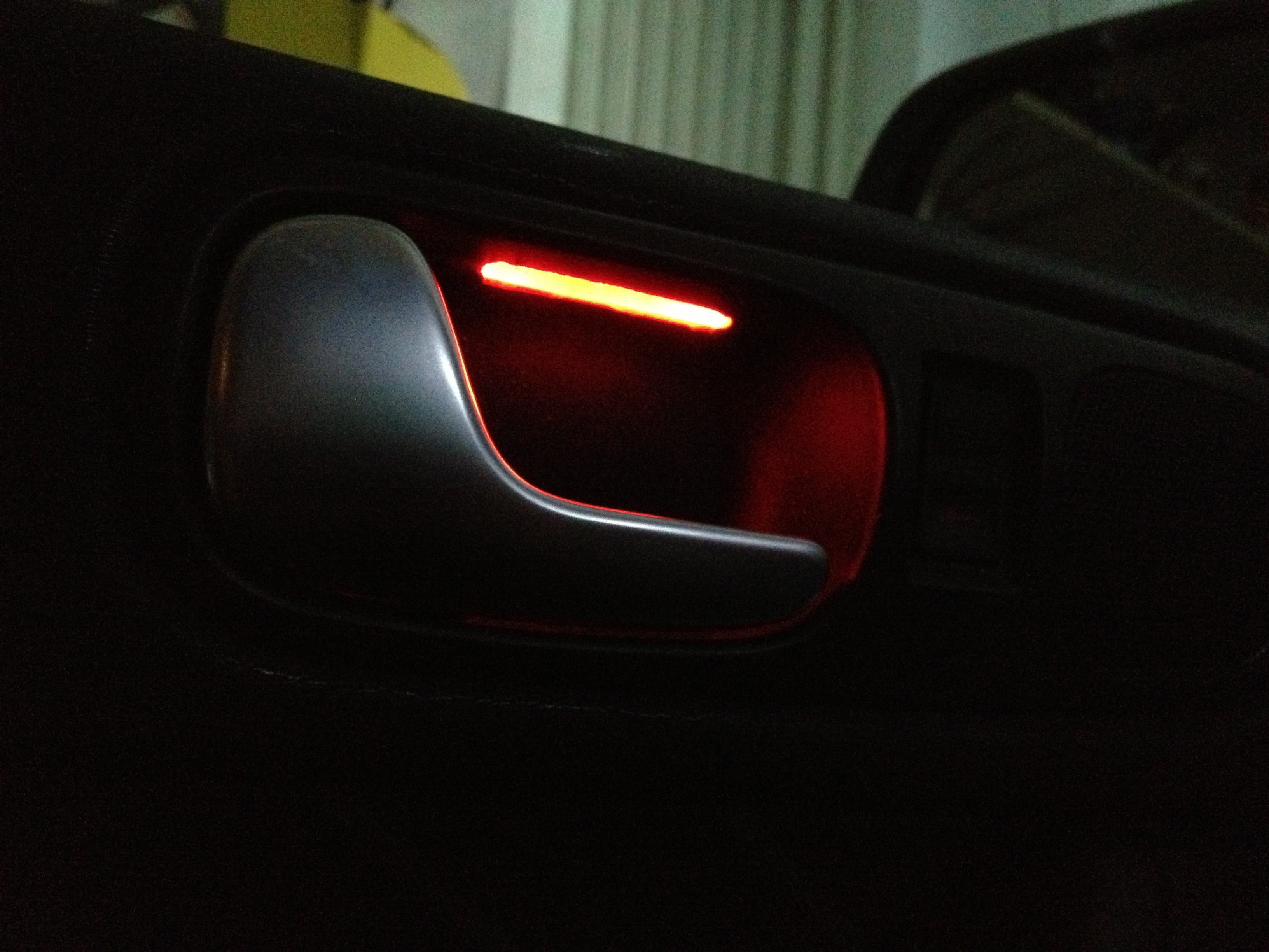

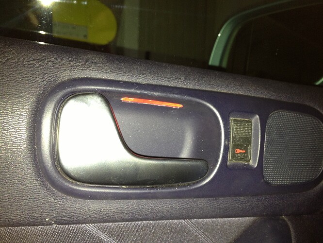

Von welchem Fahrzeug hast Du die genommen? Wie hast Du die Türgriffschalen bearbeitet?
LG: Anton
sieht gut aus :dafuer:
Ich hab damals einfach ein scharfes und stabiles Messer genommen, den Lichtleiter von hinten an die Griffschale angepasst, angeritzt und mich langsam durch das Material gearbeitet.
Ich konnte mit dem Messer zum Anfang sauberer arbeiten und hab den "Feinschliff" dann mit nem Dremel gemacht.
Mein Tipp: Messer und Dremel
Wichtig auch, Heißkleber.
Die Griffschale sitzt sehr eng in der Türverkleidung, sodass der Lichtleiter ohne kleben rausgedrückt wird.
Strom nimmt man von den Fensterheberschaltern.

Das hab ich selber aus einer plexiglasstange gebaut.
Ist eig relativ schnell gegangen und kostet nicht viel :cool:
