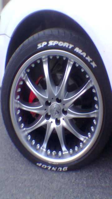

Trotz 2,2 Bar Plattfuß ?!!!
Hi!
Hab heute meine Sommerräder montiert.
Hab an der VA + HA je Reifen 2,2 Bar Luftdruck.
Nun schaut auch mal folgendes Bild an.
Wie kann das sein, dass ich soeinen Plattfuß trotz 2,2 Bar habe?!
Wieviel Druck soll der Reifen sonst haben?
3,5 ??
:traurig: :verwirrt:
och gott da passen so rein vom Augenmaaaaaaaaaß locker noch 5 bar rein also auf gehts
:sieg:
WikiWiki: LuftDruck
Wo gibts so Farbe um die Reifen anzumalen :slight_smile: (nicht persönlich nehmen)
Luftdruck 2,2 - 2,6 bar fahre ich beim 8L. Hab hier mal von 2,7 gelesen, aber mehr nicht. Ist doch normal, dass der Reifen so platt gedrückt wird wenn du einlenkst. Er bekommt ja positiven Sturz am Kurveninnenrad und steht auf der Kante.

Das kann ja wohl mal garnicht sein oder? Hinten ok, aber vorne müssen es doch definitiv mehr sein oder?
Hallo!
Habe hinten die selbe Breite und fahre sie mit 2.8-3 bar. Mit zu wenig Druck läuft sich der Reifen aussen schneller ab, außerdem hast ein schwammiges Fahrgefühl.
