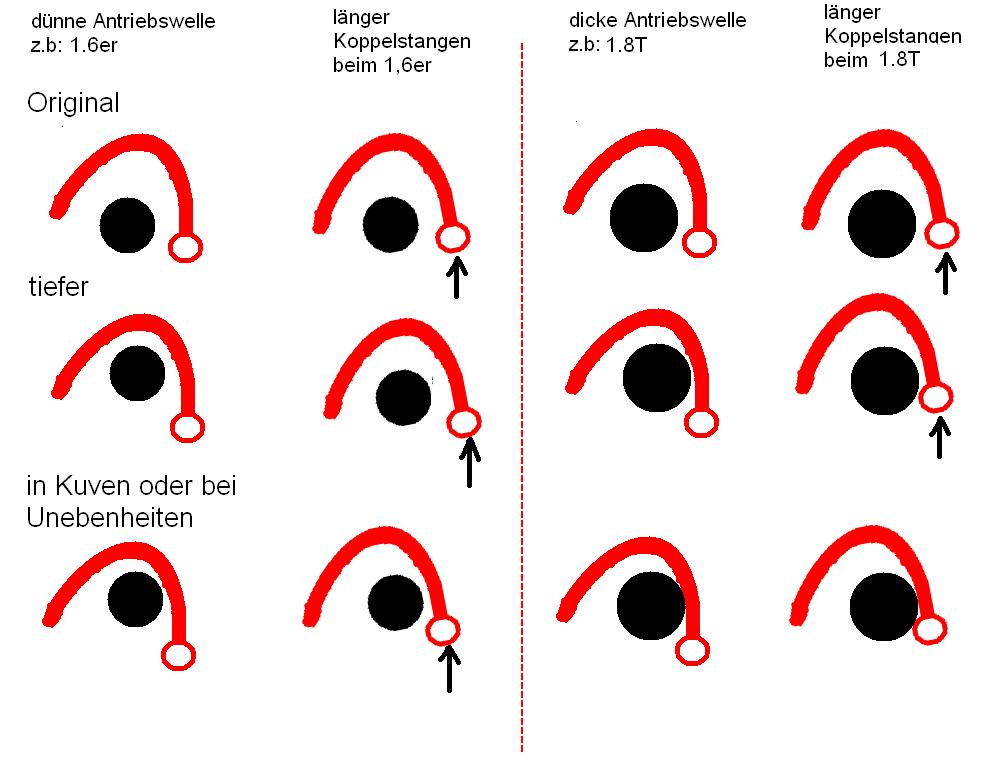

Die, die eine dünne Antriebswelle haben kommen bei minimalem Schleifen des Stabis auch mit Koppelstangen aus.Tiefer kann jedoch nach dem Tausch der Koppelstangen/Pendelstützen nicht mehr gegangen werden, da man nur einen geringen Abstand gewinnt.
Bei der dicken Antriebswelle ist der Tausch der Koppelstangen eigentlich überflüssig (wie auch auf dem Bild zu sehen).
Zur Funktion der Koppelstange ist zu sagen, das sie den Stabi nur ein Stück nach oben drückt (stellt der Pfeil auf dem Bild da).Bei der dünneren Antriebswelle mag das vielleicht schon helfen aber die dickere schleift immer noch seitlich. (—> Bild)
In Kurvenfahrten kommt die Antriebswelle dem Stabi im vorderen Bereich noch näher als beim "Geradeausfahren".
Wer wirklich abhilfe schaffen will ohen das fahrwerk hoch zu drehen, dem ist nur mit einem anderen Stabilisator geholen. H&R und FK bieten zum Beispiel welche an die ien größeren Bogen haben. Der Stabi vom Quattro geht hingegen unter der Antriebswelle durch.
Wenn man auf den Quattro-Stabi umrüsten möchte sollte man jedoch ein Fahrwerk mit Aufnahme für lange Koppelstangen/Pendelstützen kaufen(dies kostet meist auch kein Aufpreis)
Ab 50mm Tieferlegung bei dicker Antriebswelle udn 60mm bei dünnerer Antriebswelle sollte man einen anderen Stabi verbauen ( Reine Erfahrungswerte hier aus dem Forum). Aber das lässt sich nicht immer so festlegen.
Kurze Erläuterung zum Bild.
Das Bild ist ein Querschnitt der Antriebswelle (SChwarz)auf der Beifahrerseite.Darüberliegend der Stabilisator (rot).
Hab da mal mit meinen mehr oder minder vorhandenen künstleichen Fähigkeiten mit Paint befasst. Hoffe ihr könnt das ungefähr nachvollziehen.
Soweit gute Erläuterung. Aber evtl könntest du noch was zu den längeren Koppelstangen sagen. Kenne die persönlich jetzt nicht. Evtl könntest du ja Namen/Hersteller und Preis (ca.) noch hinzufügen.
Wobei man natürlich dazu sagen muss, dass ne Wiki ja quasi dafür da ist, überarbeitet zu werden. Also ich denke es wäre auch durchaus angebracht, wenn man einfach die Wiki noch dementsprechend erweitert beim Thema Tieferlegung/Stabilisator.
Meine wichtige Frage ist, ob die Supersport Koppelstangen mit dem H&R Gewinde zusammen passen, oder muss man da nix beachten??
Andere Koppelstangen passen immer! Die werden ja am Stabi befestigt und das hat nicht weiter mit dem Fahrwerk zu tun.
