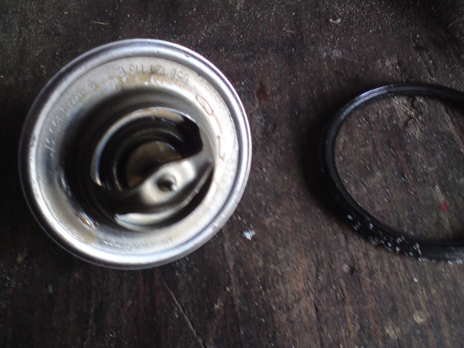

Der Grund warum ich im Auto frieren musste:grml:

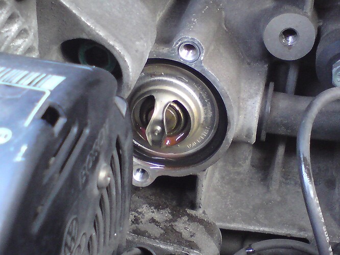

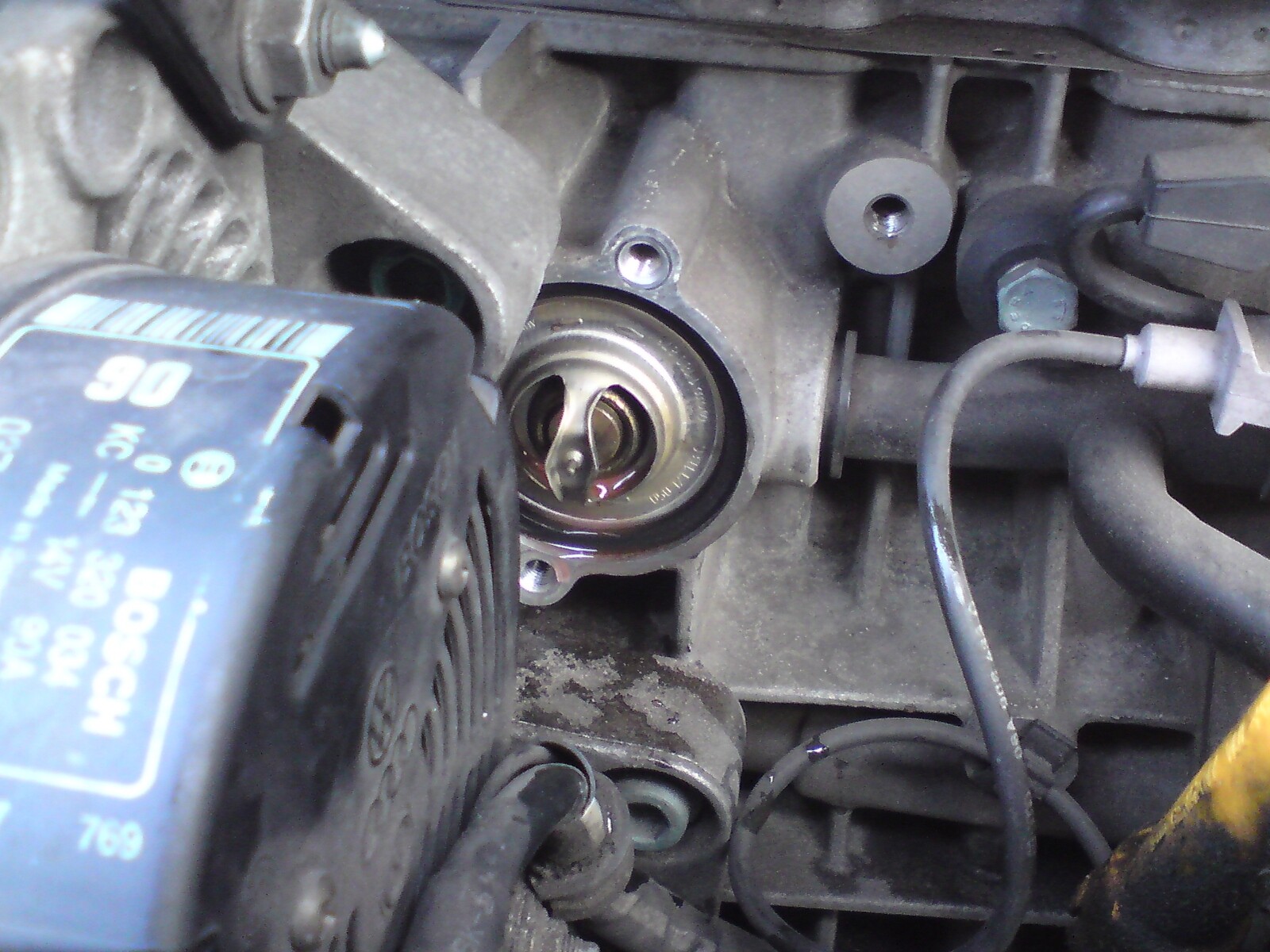

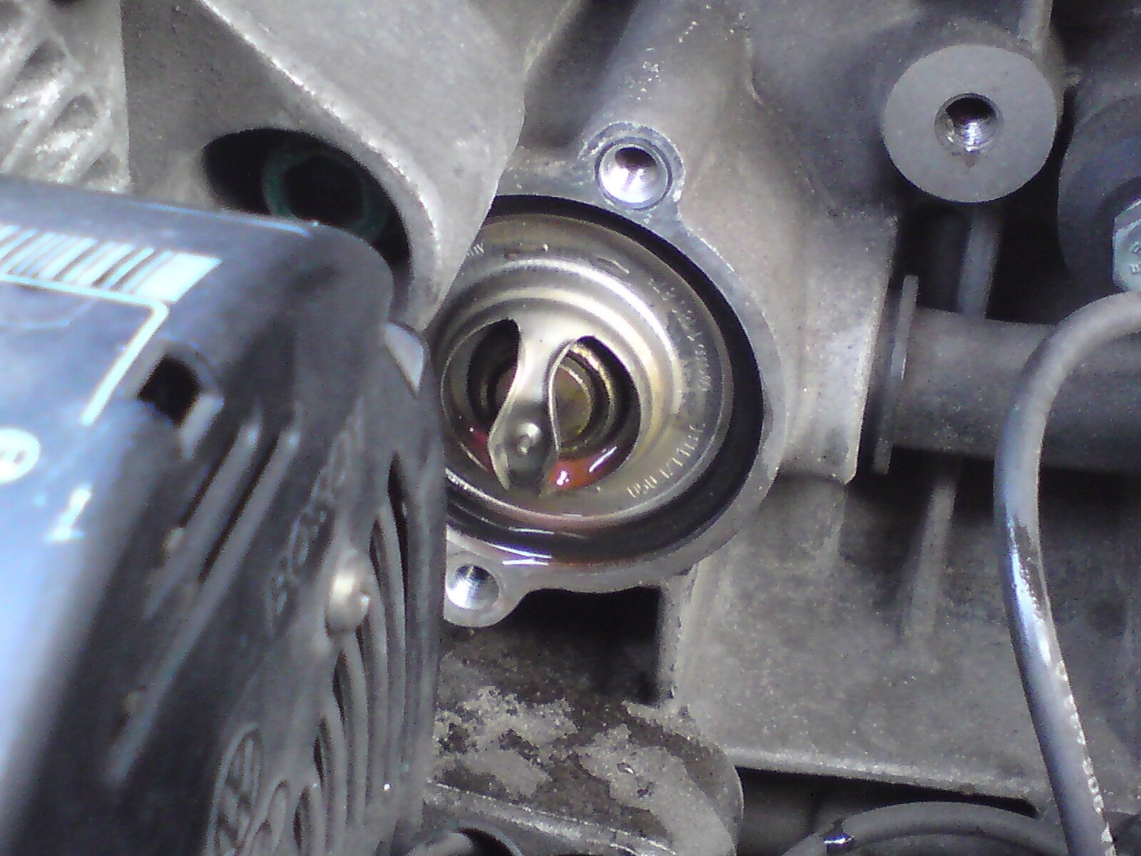

beim Einbau des neuen Thermostat darauf achten das der Steg senkrecht steht

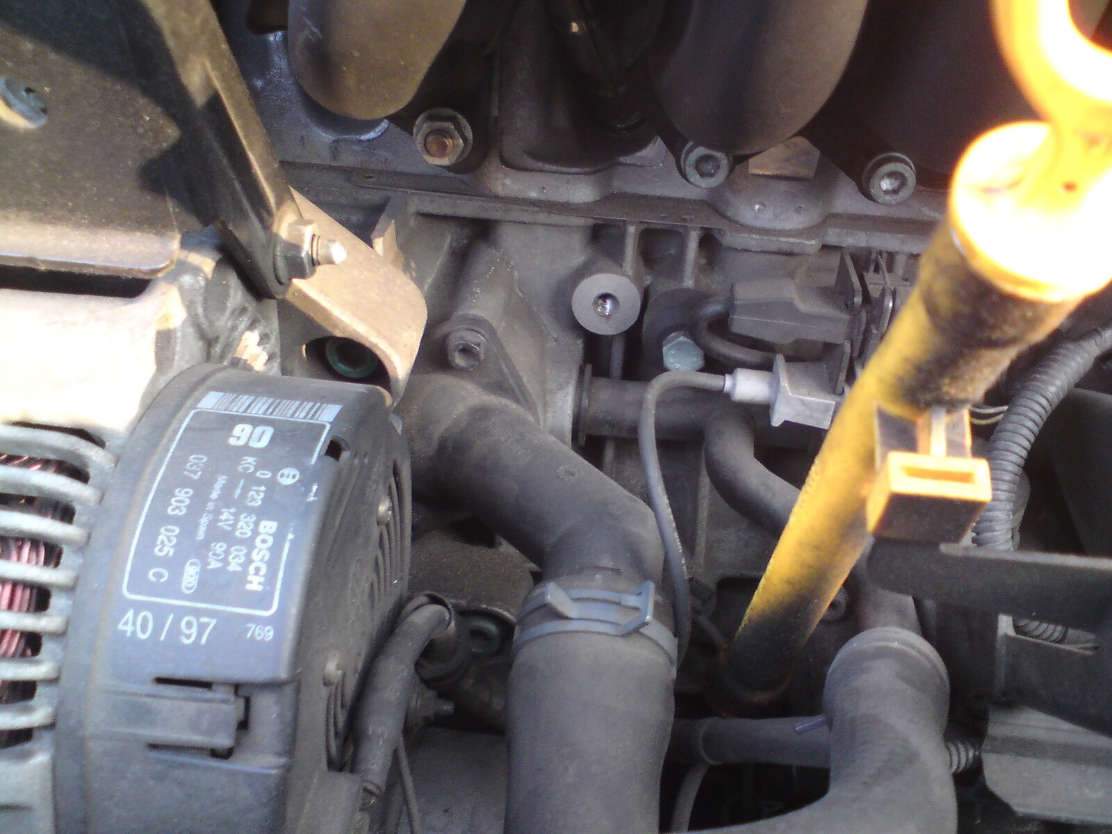

Da sitz der Übeltäter

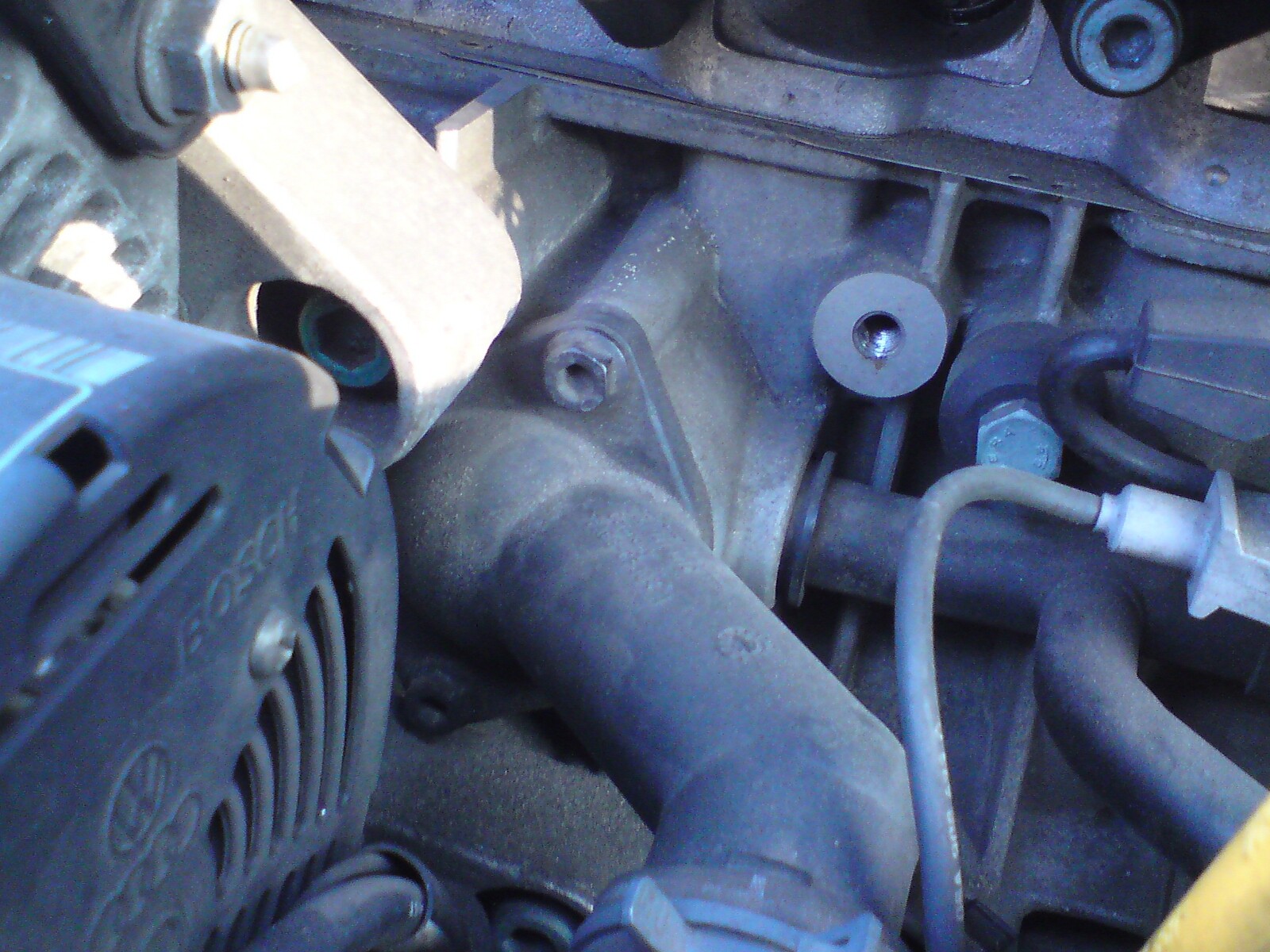

Kühler-Schlauch abziehen, anschließend die beiden Schrauben mit einer 10er Nuss oder 6er Imbus lösen
