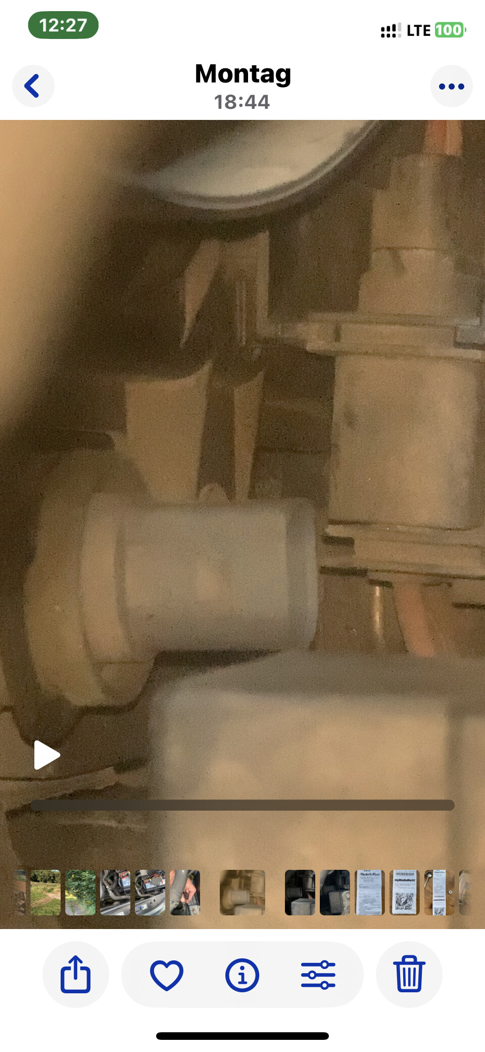

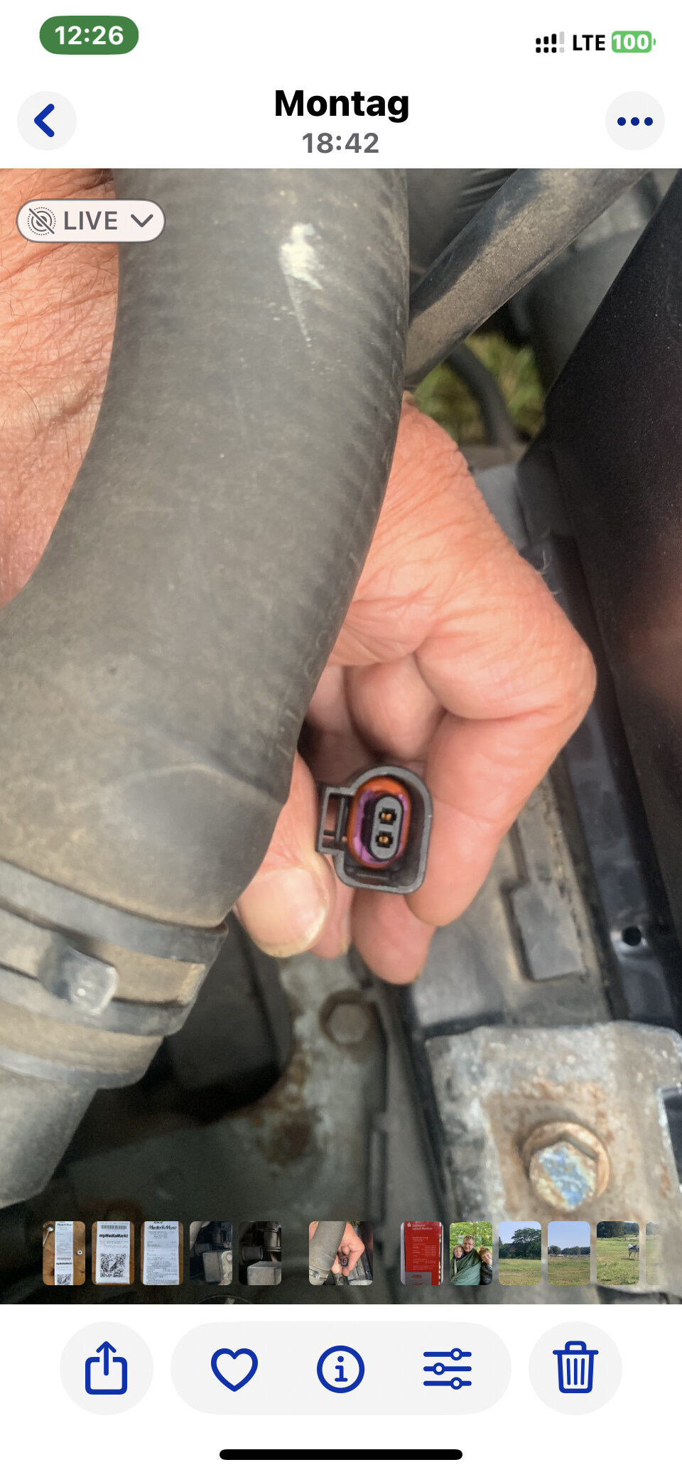

Danke für die schnelle Antwort. Allerdings löst das nicht mein Problem. Bei den unzähligen Angeboten unter dieser Teilenummer ist dieser leider nicht dabei. Er ist anderer Bauart, ähnlich dem Temperatursensor neben dem Termostat, nämlich zum stecken und mit einer Klammer gesichert! Ich versuche mal Fotos reinzustellen.
(Hab es gerade versucht, aber muss wohl jene erst konvertieren weil die Kamera-Einstellung falsch war bzw neue Aufnahmen machen)
Hab schon Stunden bei Anbietern gesucht! Bei meinem Kühler ist das Gewinde aus Kunstoff und der Schalter ist ein zweites Teil das dort eingesteckt wird. Echt seltsam. Das mit den Bildern dauert ein wenig, wäre aber echt sehr dankbar, wenn ich Hilfe bekäme……
