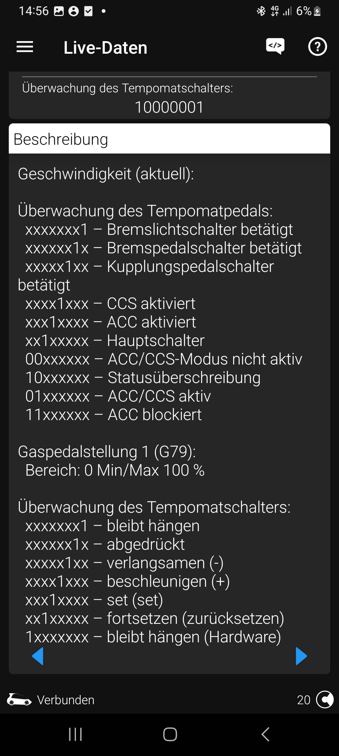

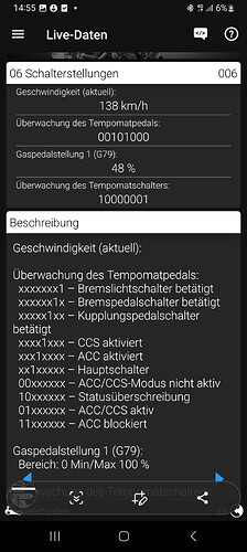

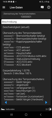

Hallo, seit Kauf meines A3 2.0 TDI bmn 2007 funktioniert der Tempomat nicht. Der Fehlerspeicher ist abgesehen von einem Airbagfehler leer. Kann es sein, dass der Tempomat automatisch deaktiviert wird, wenn ein Fehler im Airbagsystem vorliegt? (P1636- Datenbus Antrieb - fehlende Botschaft vom Airbagsteuergerät) In MWB 6 konnte ich anhand des Zahlencodes erkennen, dass alle Schalter funktionieren. Allerdings ist am Anfang und am Ende des Codes eine 1, mit der beudetung „bleibt hängen“. Siehe Fotos. Was heißt das? Ich habe mit obd11 ausgelesen

Wie kommst du darauf? Wenn ich auf die Bremse trete erscheint die 1 an den beiden letzten stellen im Code.
Und das Bremslicht funktioniert natürlich.

Weil aufgrund Deines Screenshots die letzte Stelle 1 anzeigt. Bedeutet, dauerhaft betätigt bei 138km/h
Edit, ist der Tempomatschalter, sorry. Damit ist der Hebel gemeint
Das Tempomatpedal ist Stelle 3 und 5, also Hauptschalter und CSS (was auch immer das ist) und somit auch in dem Bitcode Stelle 7&8 sind die Bremsschalter
