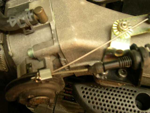

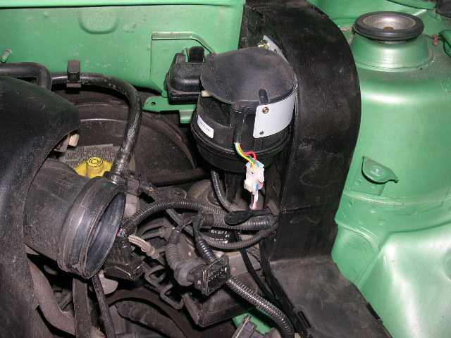

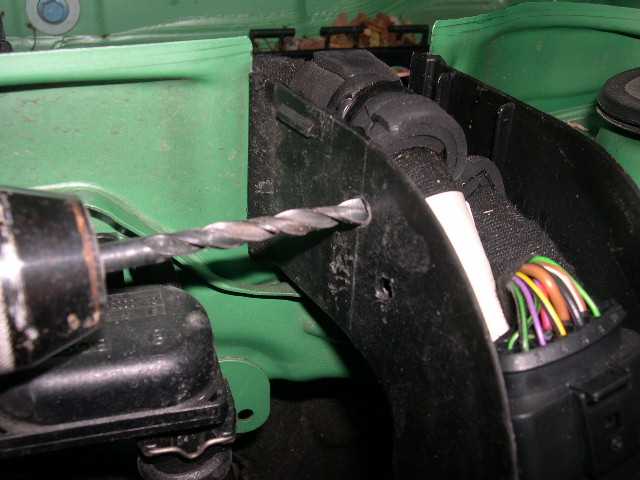

irgendwie läßt mich die Tempomat-Geschichte nicht ganz los. Wenn jemand so einen Umbau schon einmal gemacht hat, wie sieht das mit der Befestigung der Teile aus? Muß irgendetwas angebohrt werden?
Hallo!
Ja leider wird man nicht darum kommen und die Unterdruckdose und das Seilsystem zu befestigen.
Bie dem 1.6 er habe ich das selber noch nicht gemacht, kann Dir aber ein Bild vom 1.8t zeigen!
Cu
Marc
Danke für die Bilder, das verdeutlicht das ganze ungemein und es ermutigt zum selbermachen. Nun eine letzte Frage: Ist der zusätzliche Halter für das Seil auch angebohrt und ist das ein Problem?
Danke schon einmal für deine Mühe
Na ja das kommt auf die Maschine an!
Hier kann man gut erkennen, das der Halter mit an den beiden Schrauben der Drosselklappe befestigt wurde.
Bei meinem mußte ich es mit zwei Schrauben an der Spritzwand befestigen, was haber mit etwas Hameriet 100% gut versiegelt ist!
Kann morgem mal ein paar Fotos vom 1.8 machen!
Cu
Marc
