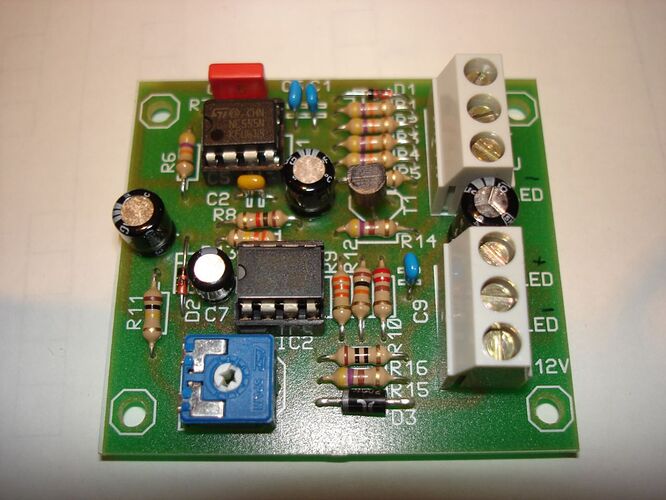

Schaltblitz (per Poti einstellbar) zur Drehzahlwarnung bei zu kaltem Öl (rot blinkender Drehzahlzeiger bei Überschreitung der Drehzahlschwelle)
Modifizierter Fensterdiskriminator für Öltemperaturwarnung im Drehzahlmesser-Zeiger

Eine Schaltung, die ein Relais schließt, sobald sich eine Eingangsspannung in einem bestimmten Bereich (Fenster) bewegt. Dabei ist der untere und obere Schwellenwert mit je einem Poti einstellbar. Zudem wird ein Relais geschaltet, wenn sich die Spannung innerhalb/außerhalb oder oberhalb/unterhalb des Fensters bewegt.
Damit habe ich meine Öltemperaturwarnung geschaltet. Unter 90°C geht eine Warn-LED an, sobald die Drehzahl zu hoch (über 3000rpm) ist. Zwischen 90 und 120°C leuchtet keine Warnung. Ab 120°C blinkt eine LED im Kombiinstrument rot.

bekommt man das Modul irgendwo fertig oder wenigstens als Bausatz?

richtig geile idee! haste davon ma nen schaltplan mit bauteilen oder gibts das fertig zu kaufen?
Ich hab die ganze Box noch ausgebaut hier liegen - sie steht für 50€ zum Verkauf.
