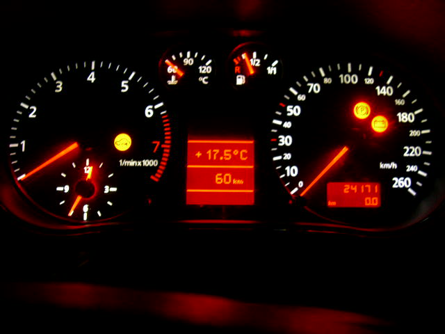

So hab nun endlich Zeit gefunden meinen Tachoumbau abzuschliessen. Hat sich gelohnt wie ich selber finde.
Sieht, meiner Meinung nach, richtig schick aus!

Bin irgendwie froh dass Du das sagst, weil ich dann dem Original so nah gekommen bin, dass man den Unterschied nicht mehr erkennen kann. :biggrin:
Also vorher war halt der gesamte Tacho "rot only" beleuchtet und es gab im Nachhinein auch noch andere Probleme. In einem meiner anderen Alben kann man den ersten Umbau sehen, da waren Tank- und Tempanzeige nicht wirklich toll gelungen.
Aber jetzt ist es endlich fertig. :bummsen:

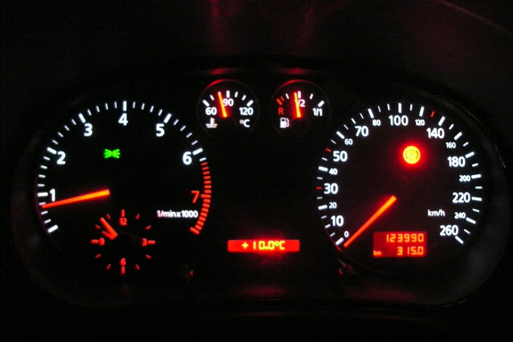

Das geht nicht, oder wenn dann nur SEHR aufwendig. Weil die LEDs, die das Nummernfeld der Uhr beleuchten auch gleichzeitig die Zeiger der Uhr beleuchten. Wenn ich die gegen weisse austausche, dann sind die Zeiger nicht mehr richtig rot.

Ich habe mir eine Abschirmung dafür selber gebaut. Die Beleuchtung der Zeiger und Zahlen sind 2 LEDs.
Die linke LED kannst du auf weiß umbauen.
Die rechte LED nimmst du für die roten Zeiger und zusätzlich ziehst du mit einem kleinen Kabel die letzte LED bei 7000 Umdrehungen ein kleines Stück nach Uhrzeit. Somit passt das sehr gut.
Siehe meine Bilder! :dafuer:
Soviel zur Analoguhr g

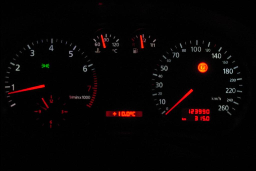

Das sind aber keine Plasmascheiben. Ich habe die roten original LEDs gegen weisse ausgetauscht. Die Plasmascheiben finde ich nicht so toll. Sind irgendwie aus wie ein billiger China Umbau!
