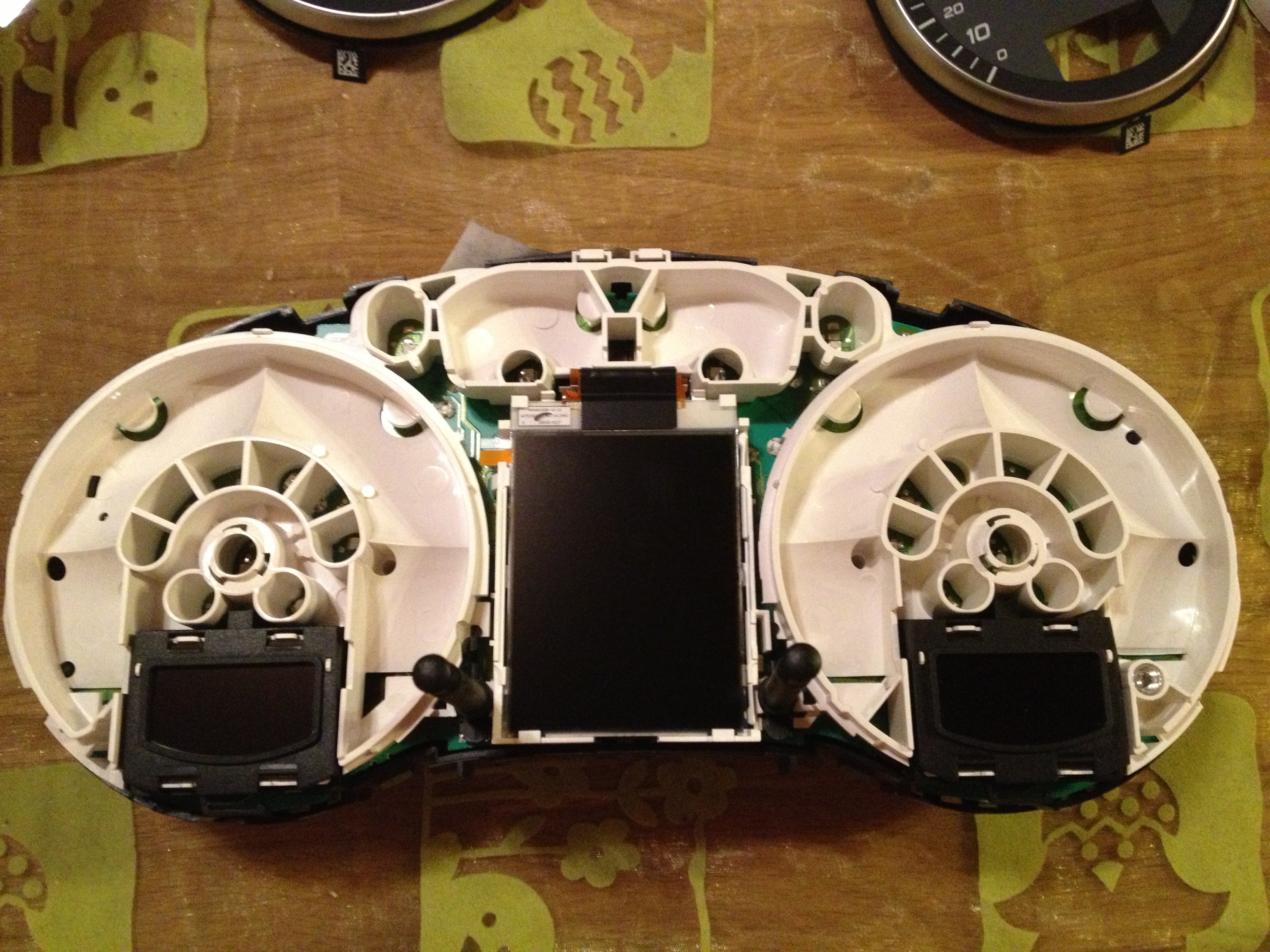

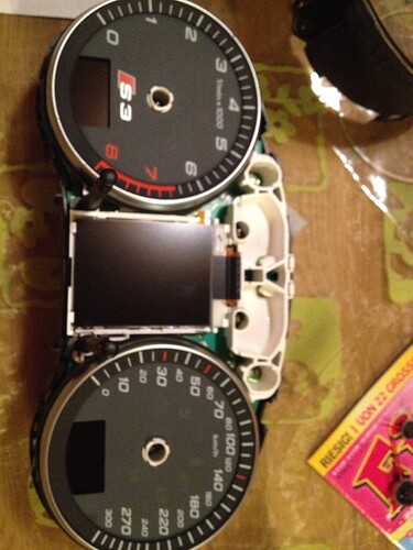

So sieht's ohne Scheiben aus…

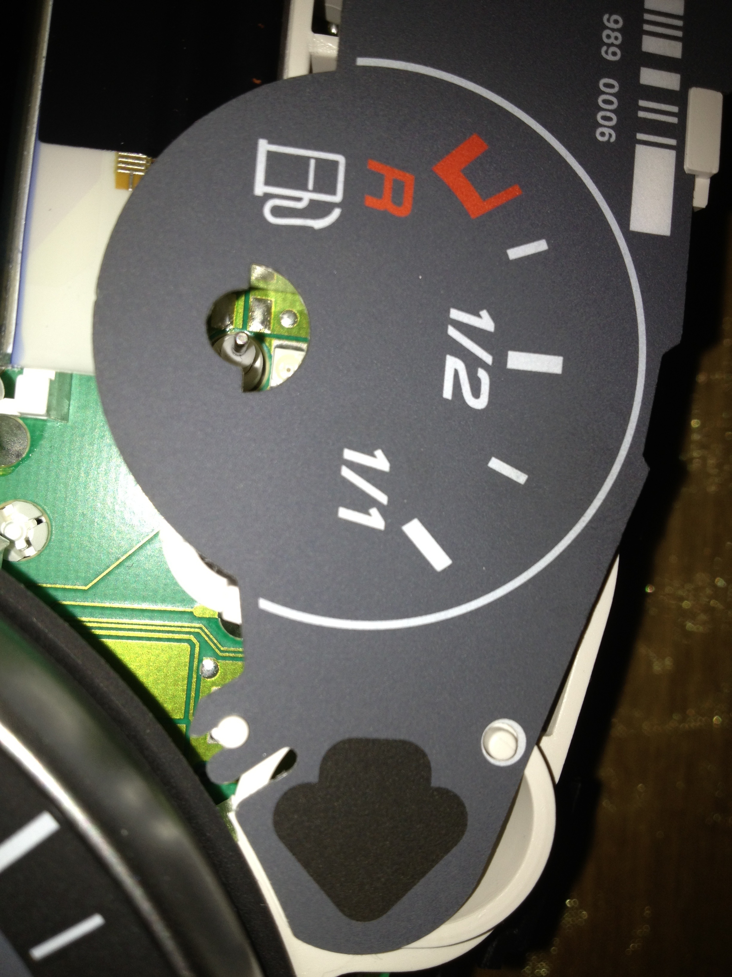

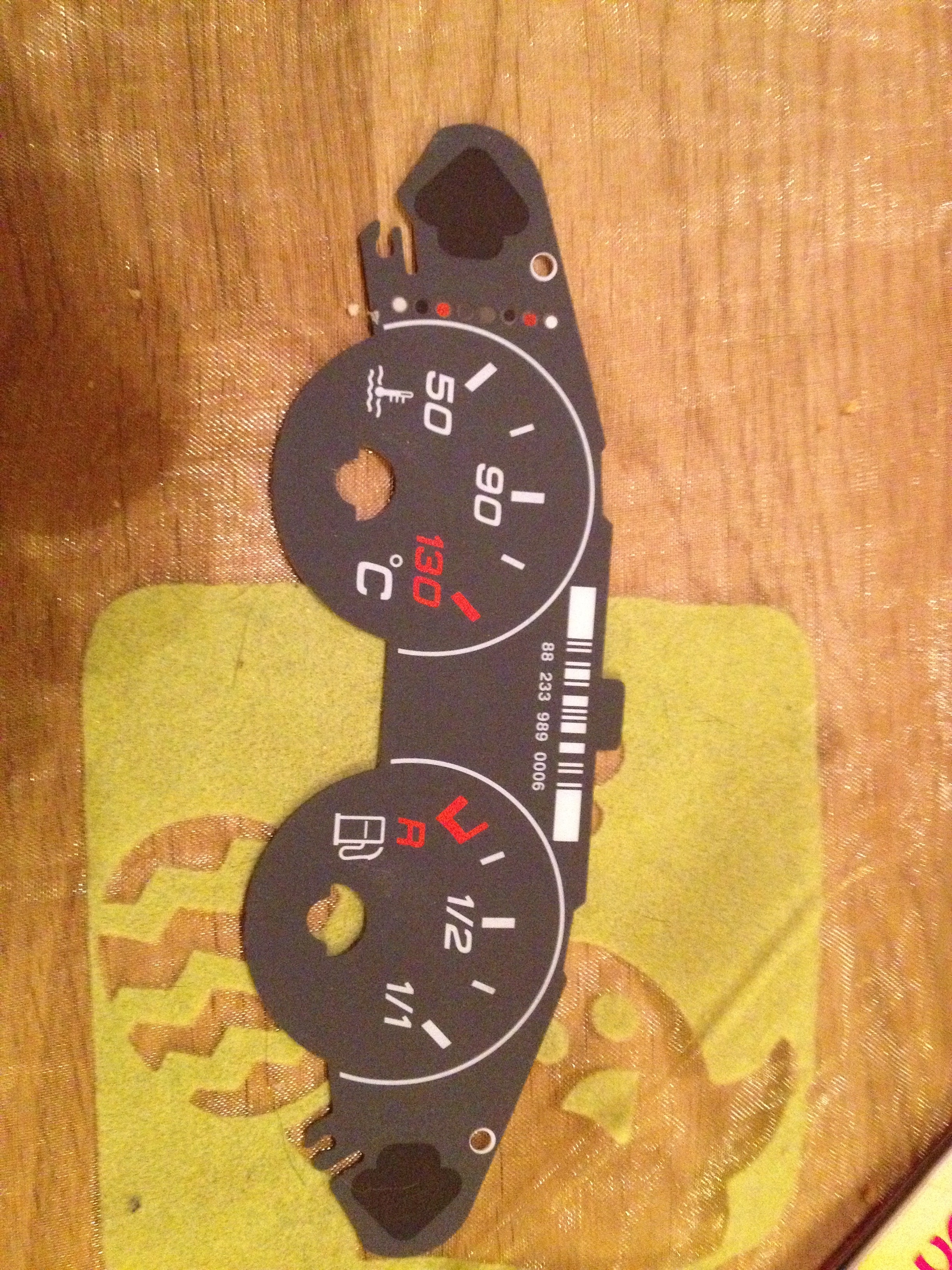

Auf die Stanzung achten!

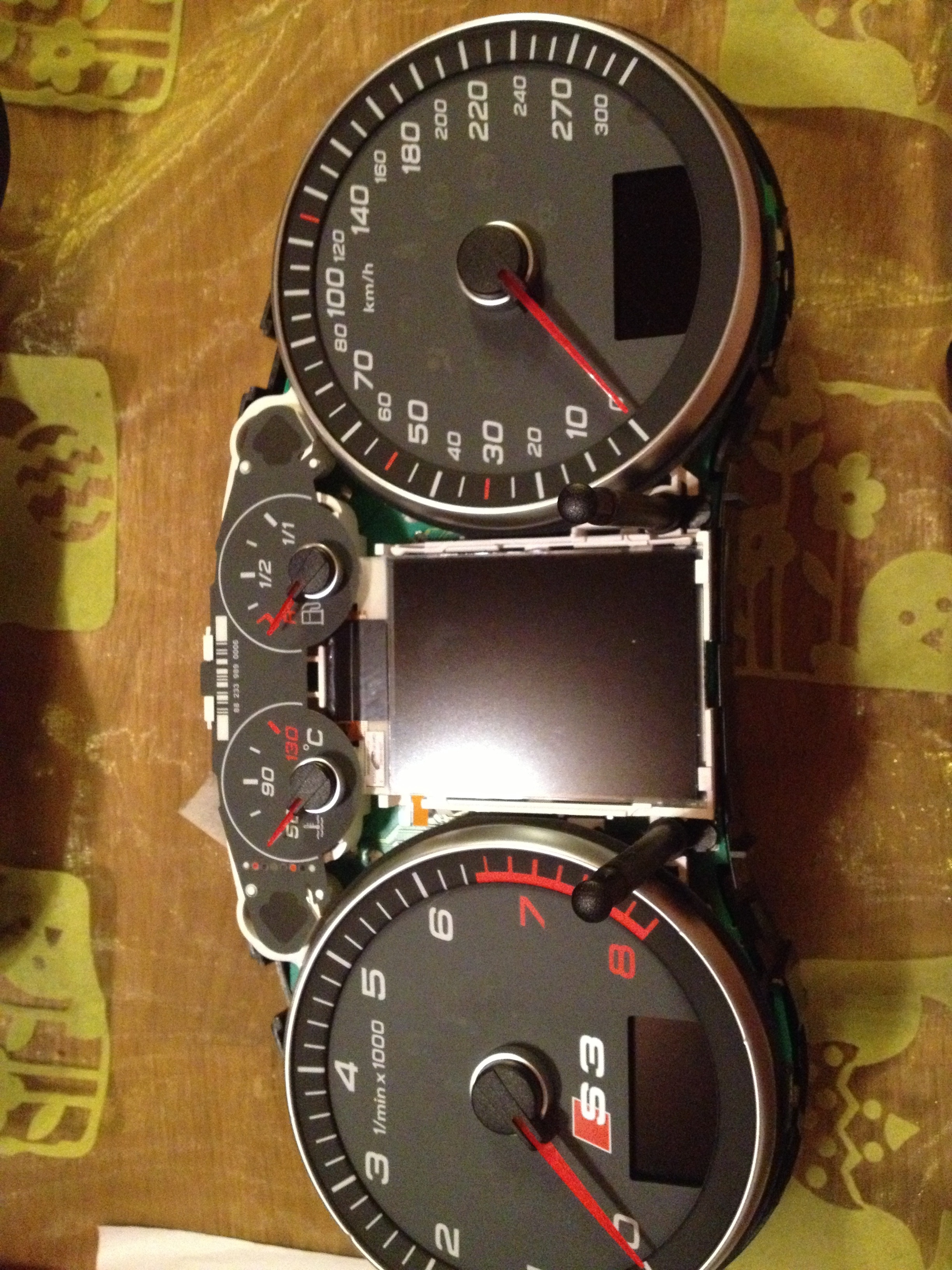

Fertig

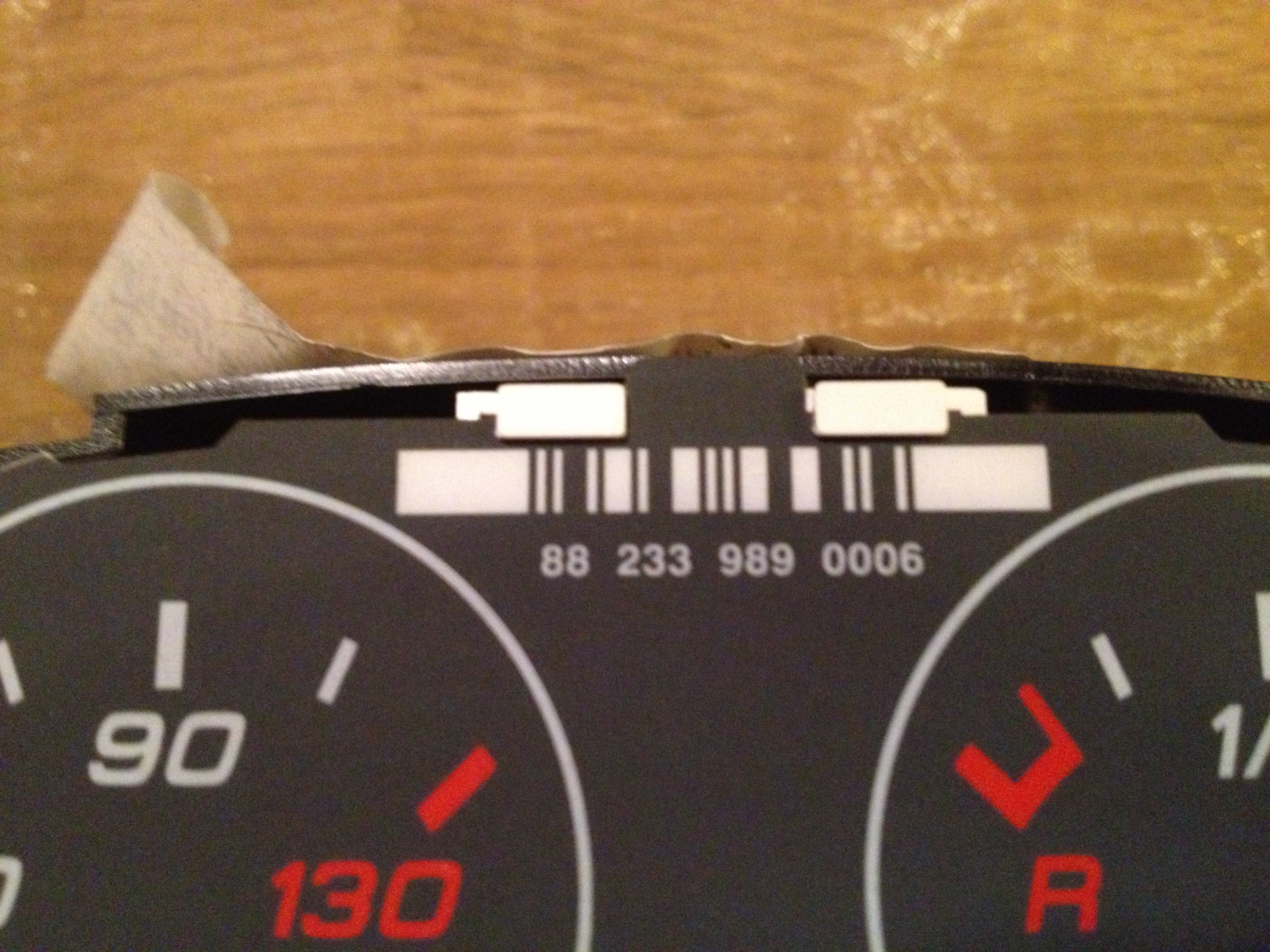

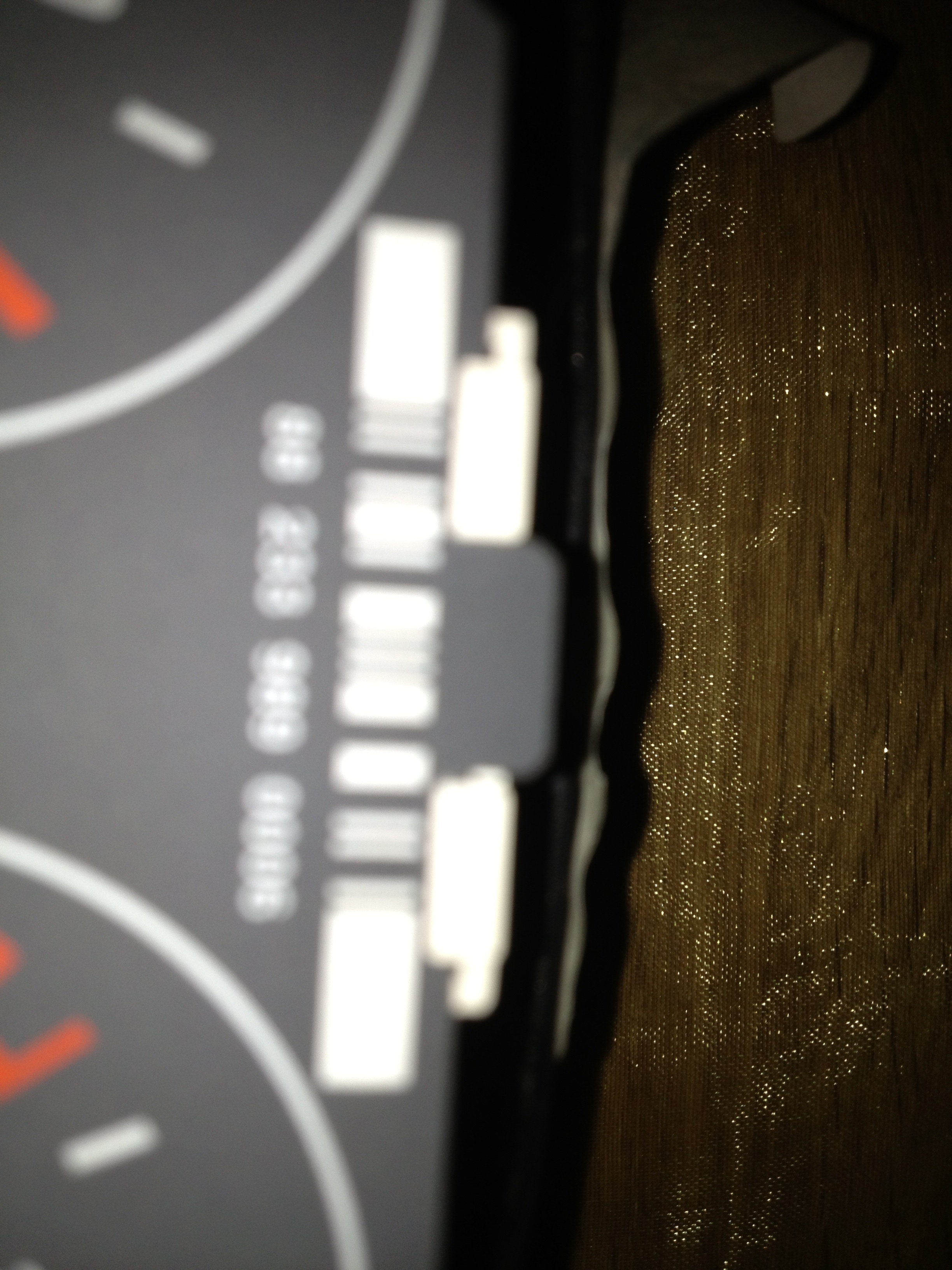

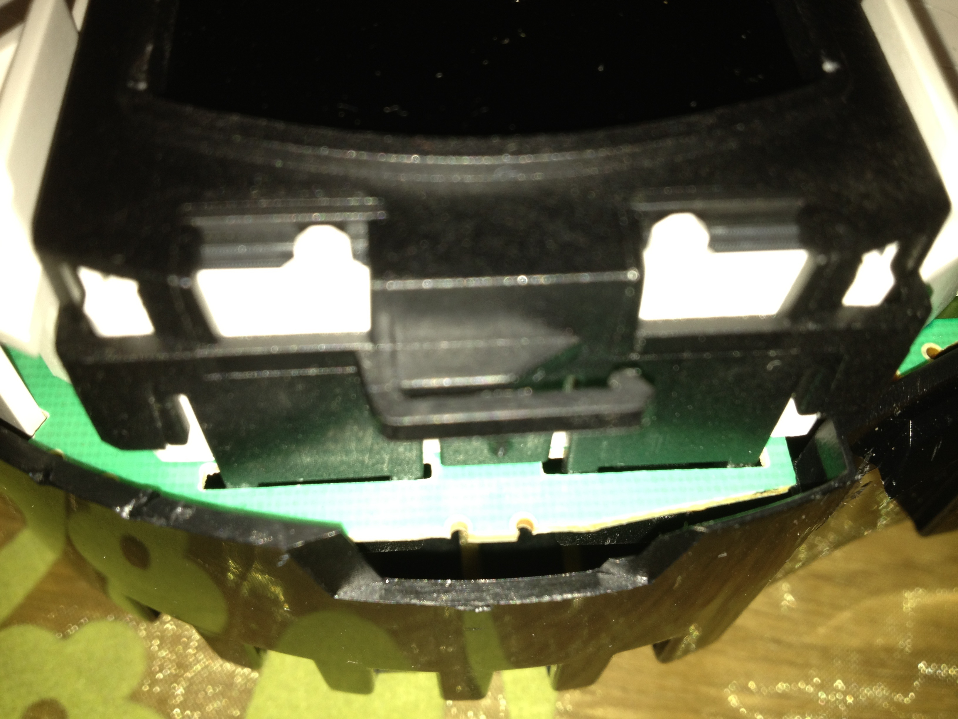

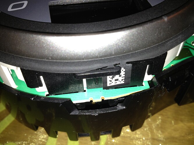

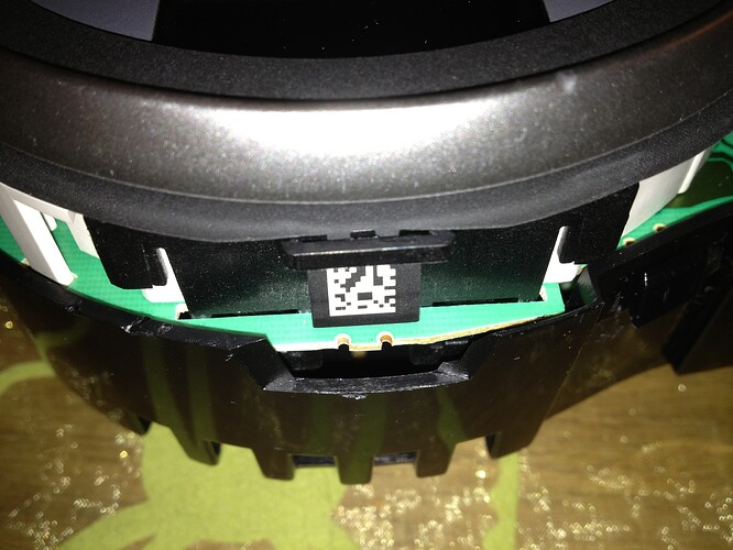

Auf die richtige Befestigung achten,der QR Code
MUSS in die Nase einrasten…!
So ist es richtig
Die Nasen müssen einrasten!!

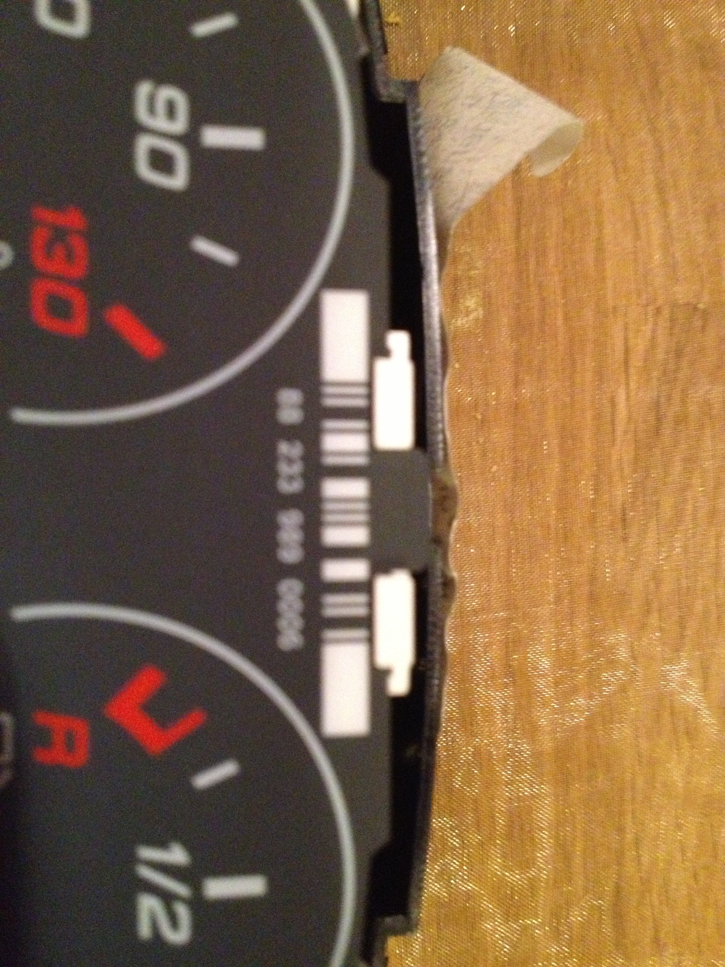

Auch in die Obere Führung einfädeln !

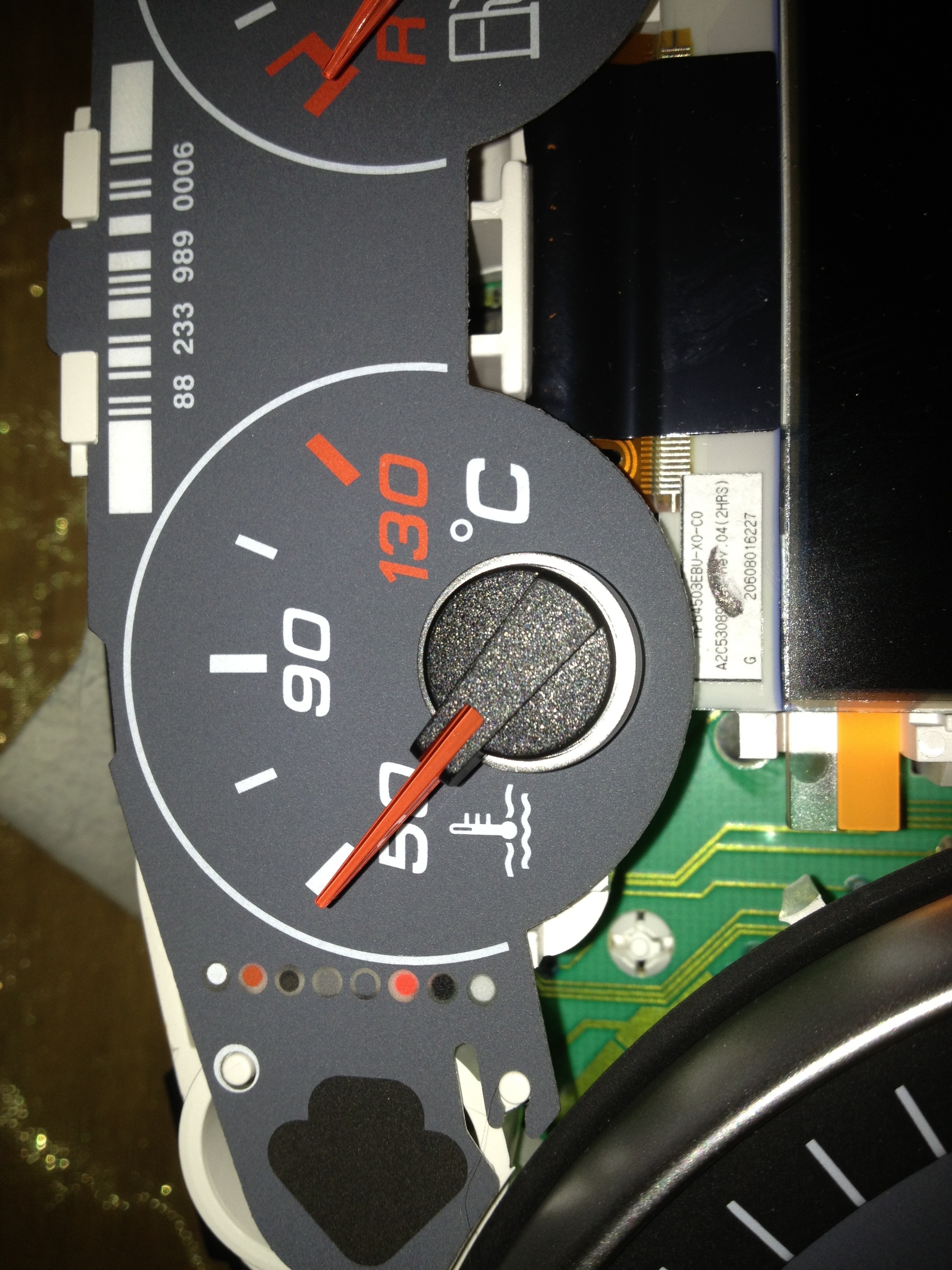

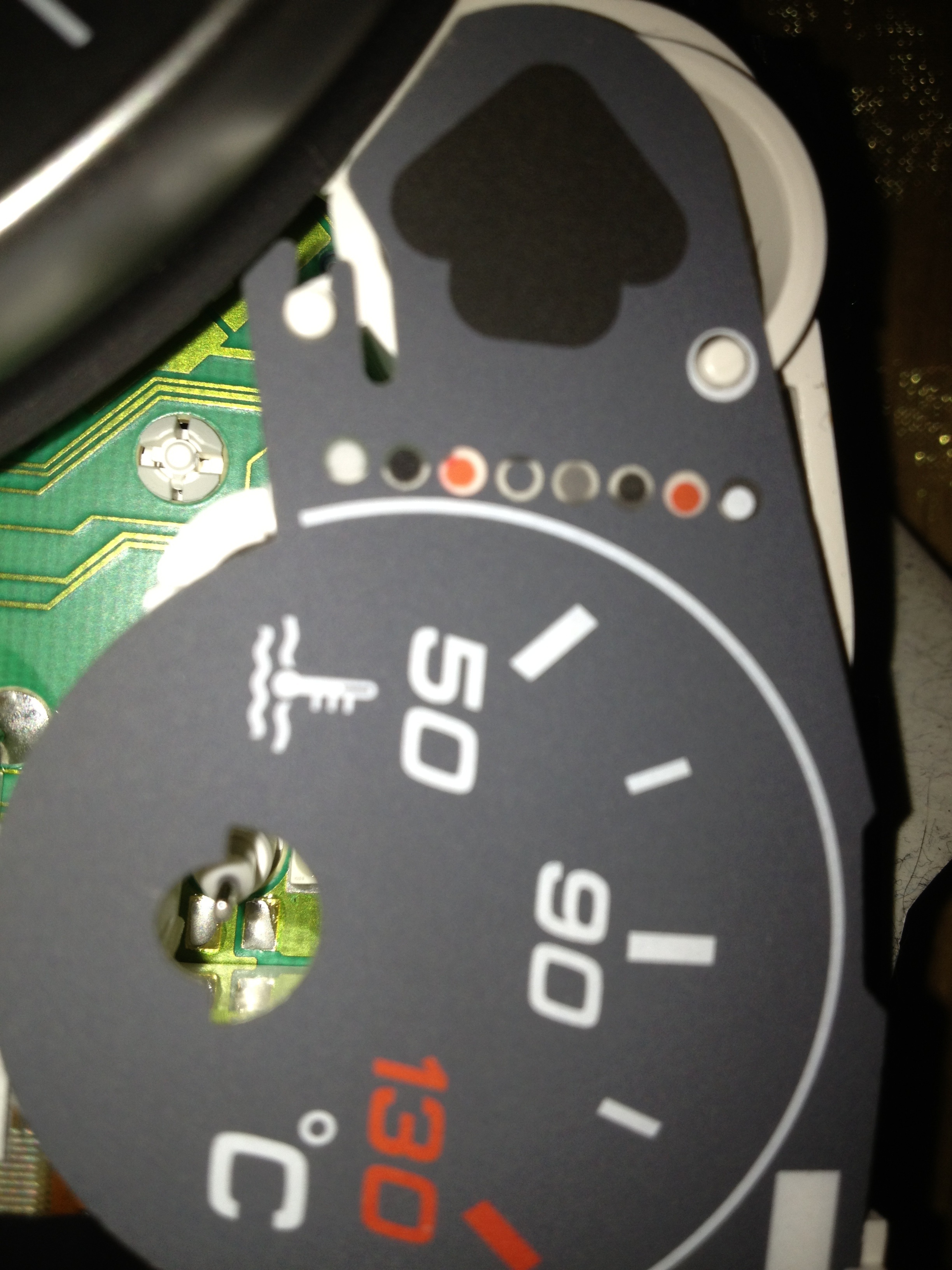

Zeigerstellung Kühlwasser

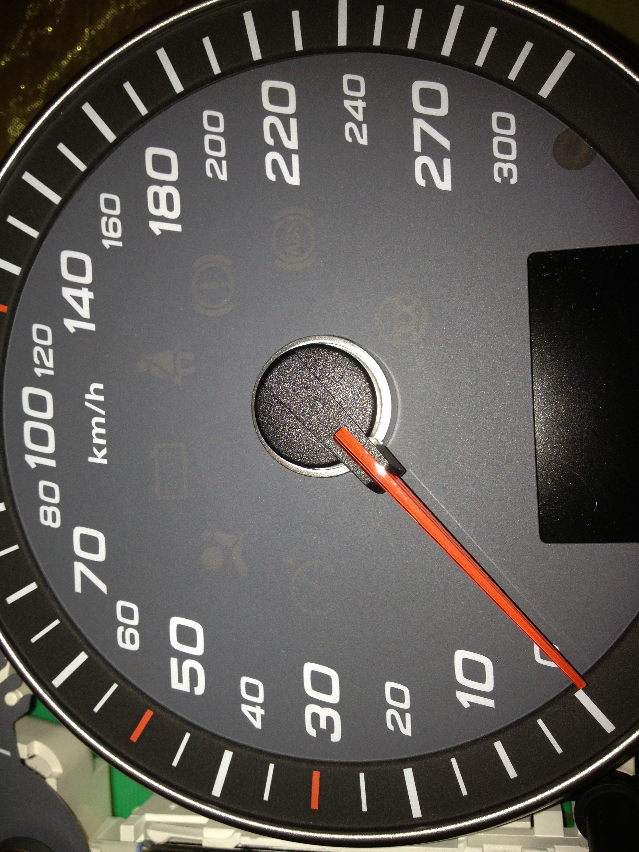

Zeigerstellung Tacho
Zeigerstellung DZM
Nochmal etwas genauer, das Weiße ist die Führung!

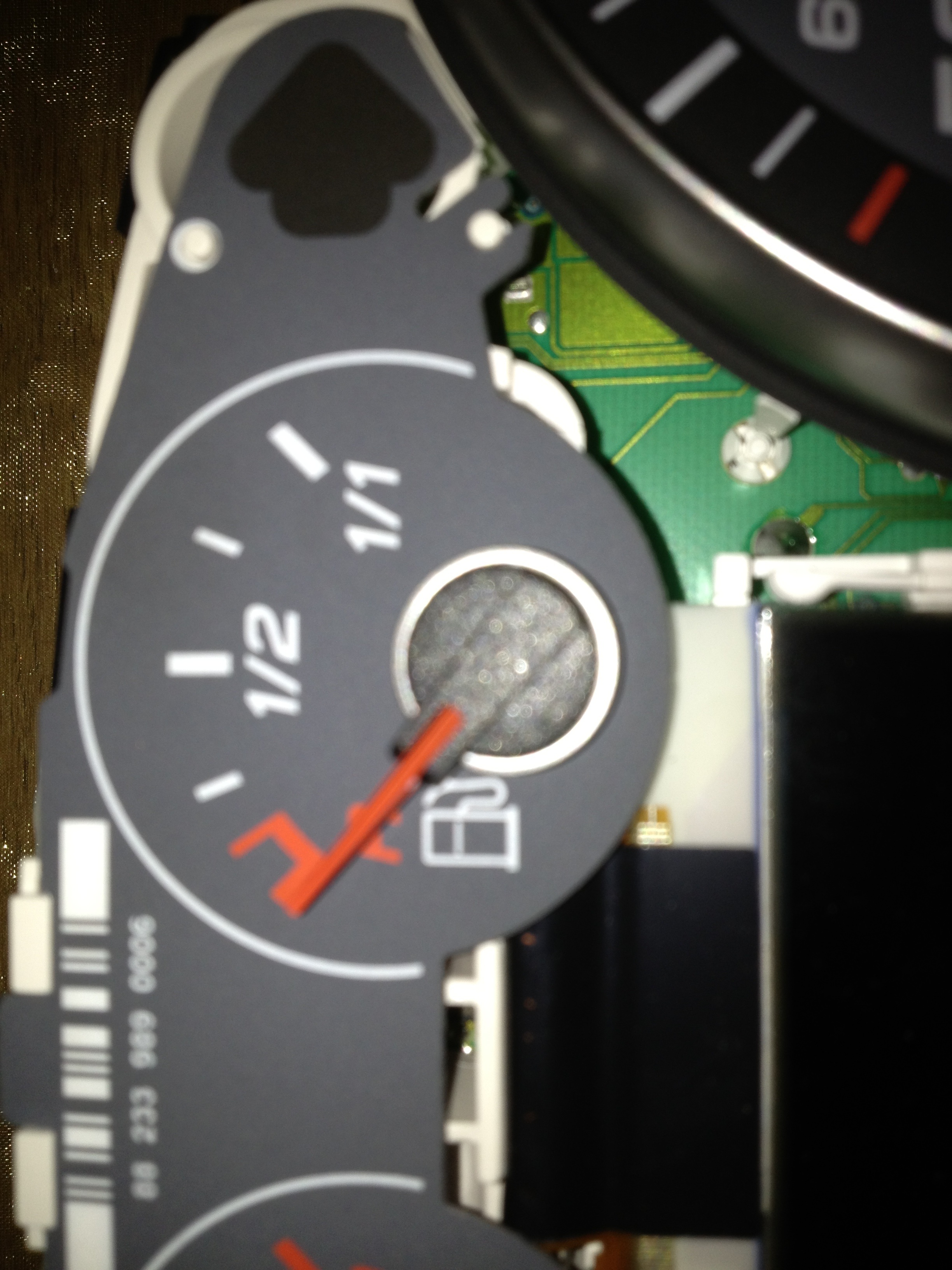

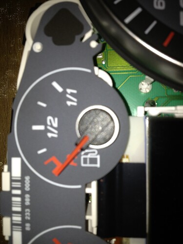

Zeigerstellung Tankanzeige

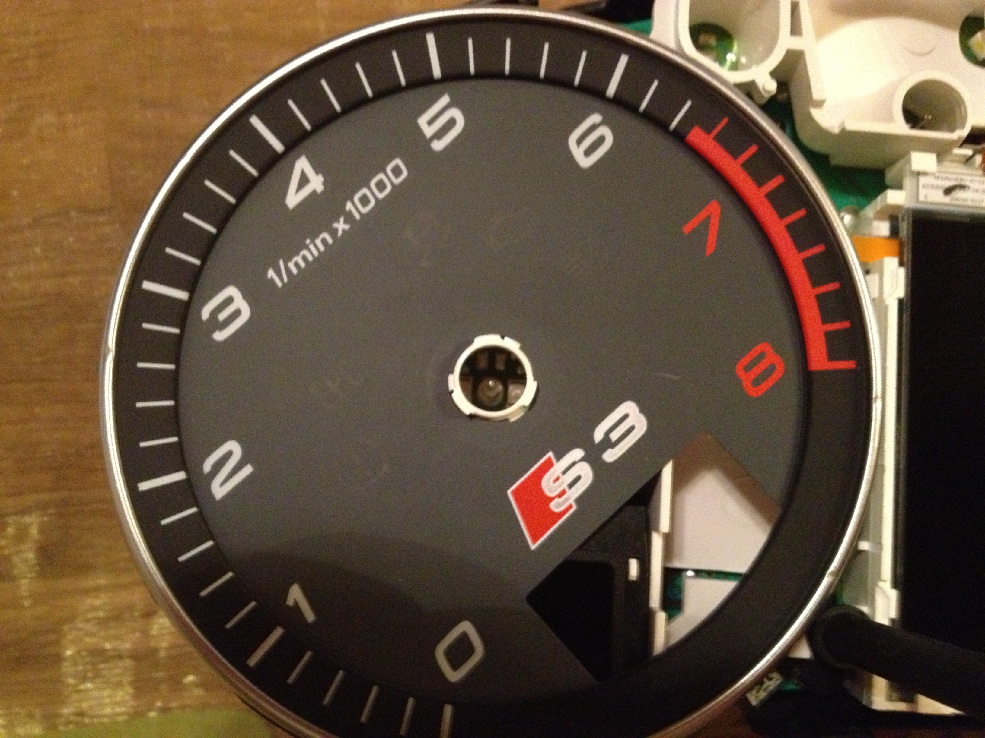

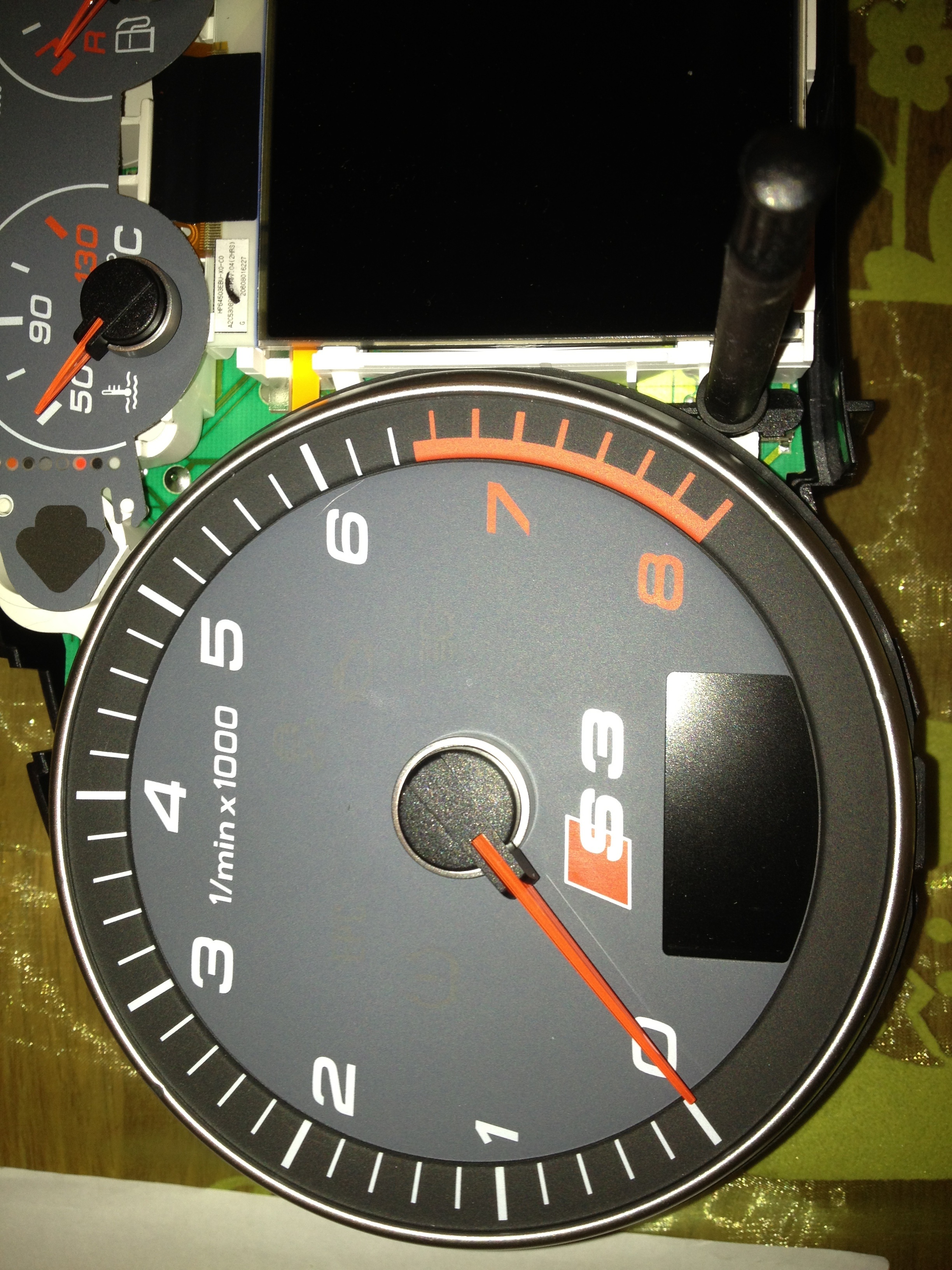

Die montierten Scheiben…, in der Mitte der Scheiben sieht man die Nasen der Scheibenbefestigung…
Auch hier einrasten…

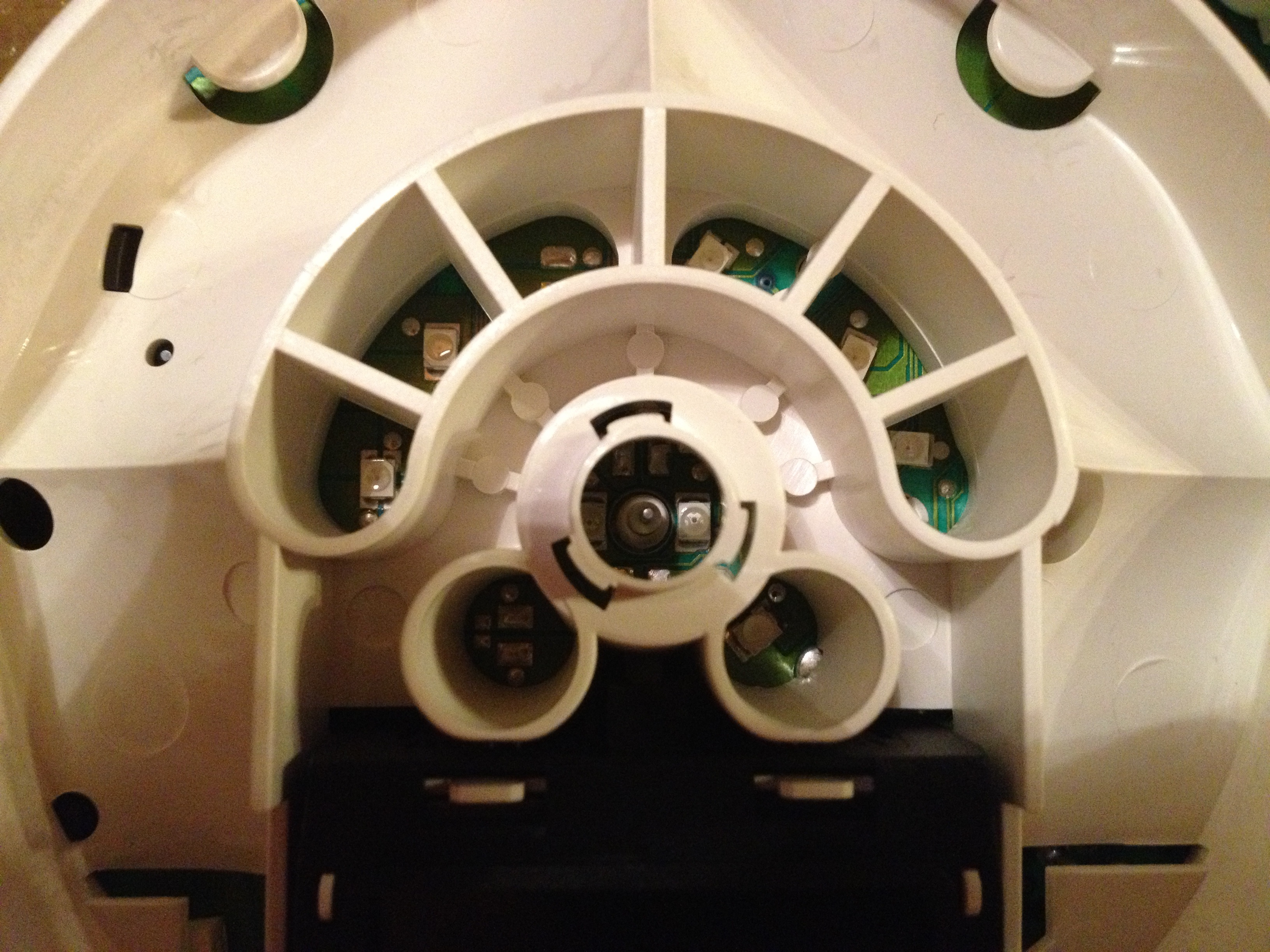

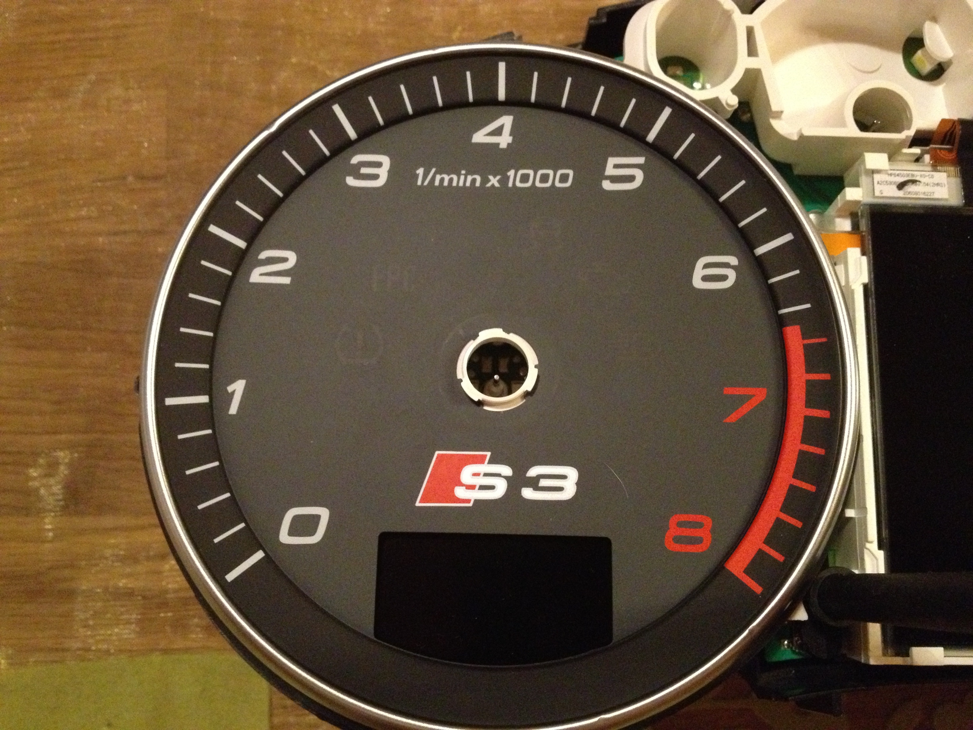

Hier sieht man den DZM ohne Scheibe…mit Scheibenaufnahme in der Mitte…
Scheibe so auflegen…Nasen müssen in die Stanzungen Passen…
Scheibe um 45 Grad drehen…
Das ist die Nase, wo die Scheiben einrasten müssen …

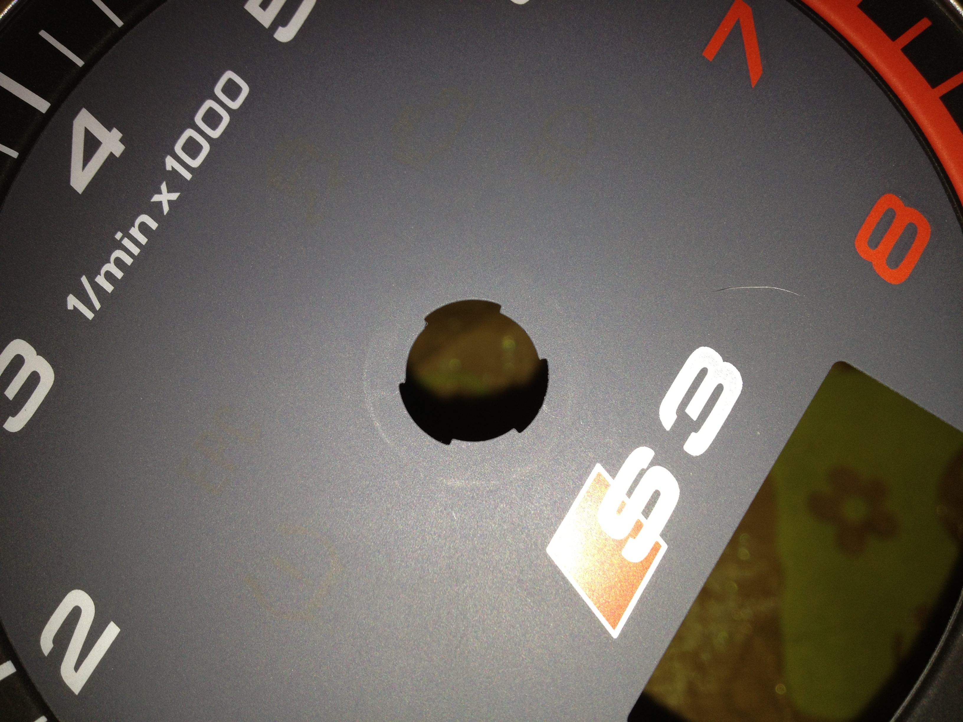

Auf Bild 4 und 5 zu sehen, mit Scheibe
