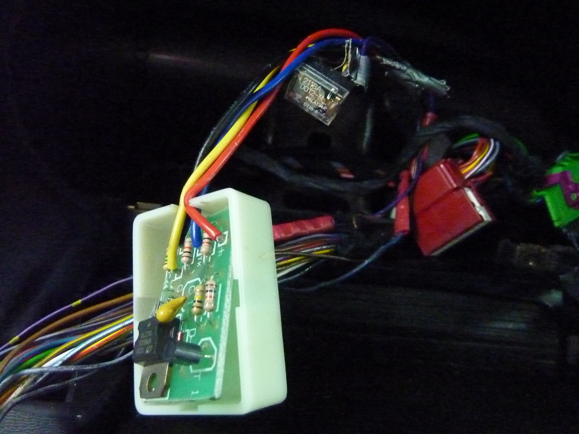

Wir Zwei hatten über dieses Thema ja mal vor vielen Jahren eine Unterhaltung bezüglich meiner “Airbag-Schaltung” nach meinem bzw. auch deinem Motorumbau. Verhält sich das bei den Golf 4 Komponenten anders, oder hast du mittlerweile neue Infos hierzu? Würde mich brennend interessieren. :+1:
Kenne deine Schaltung nicht, aber beim g4 istves so, sobald du ein ein CAN-Tacho im non-CAN einbaust, läuft der Airbag auf fehler und ABS. Zudem sind mir mitlerwiel auf fälle bekannt, wo der Tacho nicht in standby schaltet
Es war ursprünglich ein komplettes Kit aus nem Golf 4 (2003 +CAN +Golf4 MSG+KI), allerdings blieb das A3-Airbagsteuergerät vom VFL drin.
Das analoge Signal vom A3-Airbagsteuergerät zum KI liegt zwar an, aber das KI erwartet hier wohl ein CAN-Signal welches das A3-Airbagsteuergerät vom VFL nicht sendet. Riedel hat mir seiner Zeit (20 Jahre her) eine Schaltung hierfür gebaut.
Sorry, jetzt wird’s ein wenig komplex, aber für den ein oder anderen evtl. interessant:
Die originale Verbindung auf der G4-KI-Platine zur Airbag-LED wurde offensichtlich durchtrennt und anschließend eine Lötbrücke gesetzt, wodurch die Airbag-LED über die Schaltung direkt angesteuert wird. Die Airbaglampe verhielt sich damit völlig normal.
Wenige Jahre später wollte ich das Golf 4 KI unbedingt gegen ein S3 FL KI wechseln und bin gleich vor gegangen…also ebenfalls die Verbindung auf der S3-Platine durchgetrennt und die Lötbrücke gesetzt. Funktioniert seither ebenso einwandfrei!
Leider konnte ich über diese Schaltung (bestehend aus einer Platine mit diversen Widerständen, +externem Relais) bislang so gut wie nichts in Erfahrung bringen. Für den Fall, dass diese eines Tages den Geist aufgeben sollte, dann stehe ich halt zunächst mal da.
