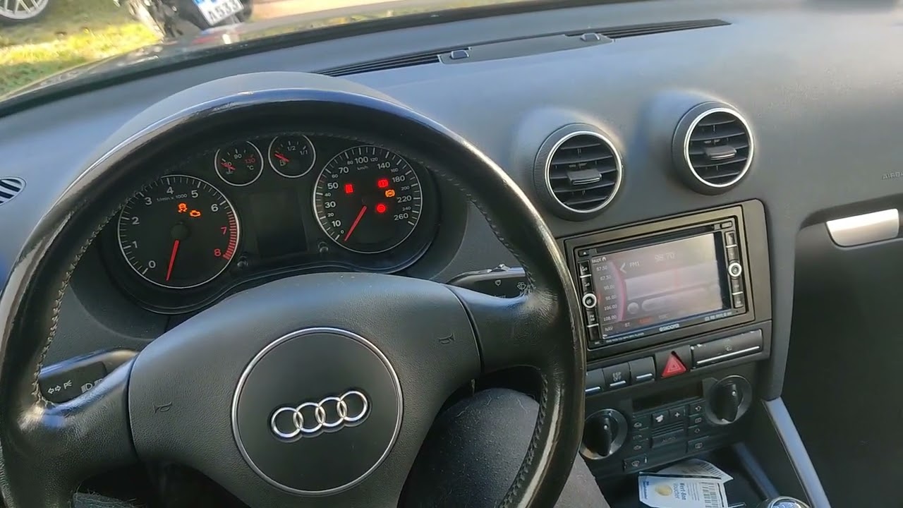

Es ist ein A3 8P Bj. 2003 2.0 FSI
Problem: Tacho fällt spontan komplett aus und mittlerweile ist das Ganze Jahr Weihnachten, sprich Christbaumbeleuchtung im Ki. Im Video läuft der Wagen dauerhaft im Leerlauf!

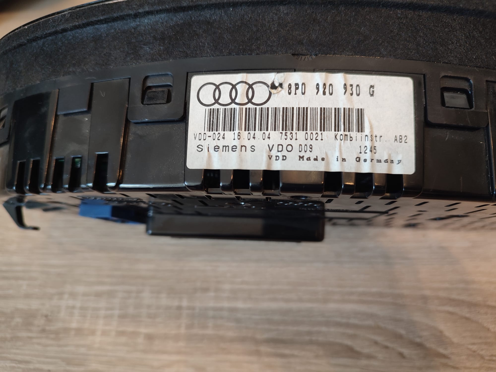

Also, hab jetzt mal ein Gebrauchten Kombiinstrument besorgt mit der selben Teilenummer wie das Originale (Hab mir extra bei Audi die Teilenummer geben lassen).
Also Audi würde auch gebrauchte Kombiinstrumente anlernen, da es die Ki´s aus dem 8P nicht mehr neu zu bestellen gibt !!

Teilenummer SW: 8P0 920 930 G HW: 8P0 920 930 G
Bauteil: KOMBIINSTR. VDO H25 0110
Revision: D07 Seriennummer: 224NCD07012473
