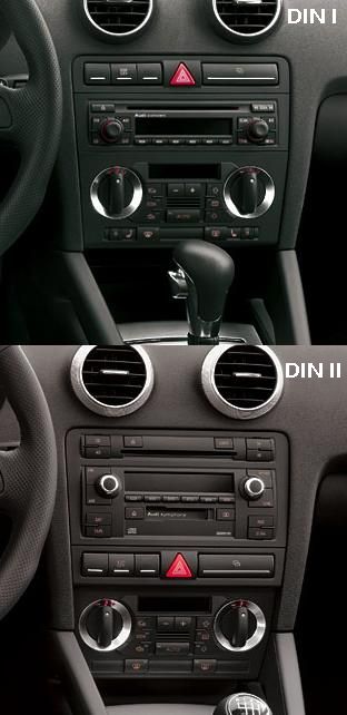

ich denke mit dem Anhang ist alles geklärt :smiley:
Es gibt natürlich zwei Ablagefächer! Einmal für DIN I und einmal für DIN II
Was es leider nicht gibt es der Becherhalter. Den gibts nur für DIN I Schacht
Danke für die Bemühungen, aber…
Ich denke mit folgenden zwei Zeichen sind wir wieder am Anfang --> 8L

Musst das Klimabedienteil und den Halterahmen tauschen. Habe es schon hinter mir
Habe in meiner Galerie ein Bild drinnen wies aussieht wenn man das Klimabedienteil nicht austausch
Also ein neues Klimabedienteil?
Was kostet das?
Und wie aufwendig ist es den Halterahmen zu wechseln? (Brauch ich dann trotzdem noch dieses Umbau-Ding für die Aufnahme eines DIN-Radios (Laut Audi ca. 40 EUR + Blende 10-20 EUR)

So würde es ausschauen wenn man die Klimasteuerung nicht tauscht. Habe Klimasteuerung getauscht und diese Klötse vom Autoradio eingebaut
Und was kostet das neue Klimabedienteil?
Und weißt du noch was dieser Halterahmen kostete? (Wie aufwendig war es diesen zu wechseln?)
Und was meinst du für Klötse??? Die Blende an der Seite?
Hast vielleicht ein Bild wie's nun aussieht?
