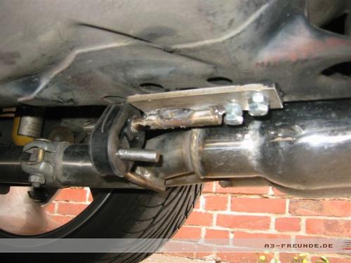

Eigenbauhalterung
Die Habe ich in den original Löchern der Abschleppöse befestigt.
Da man die Muttern oben schlecht drehen kann , sind sie von unten nochmal gegengekontert.

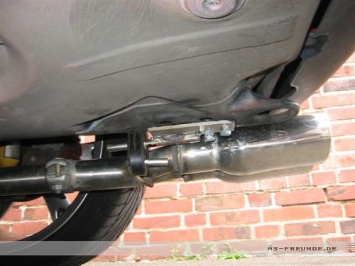

0011298_b.jpg|200x
Rechte Seite mit Längsverstellung des Endrohres

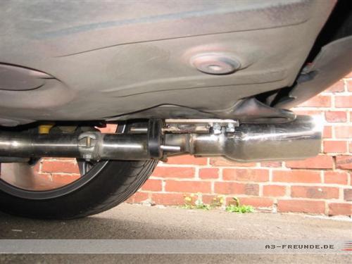

0011296_b.jpg|200x
Gesamtansicht der Verbindungsrohre.
Firma: Supersport
Hat super gepasst, einstellung war kein Problem. Länge des rechten abgriffes kann gut eingestellt werden, damit es nicht an der Abschleppöse klappert.
