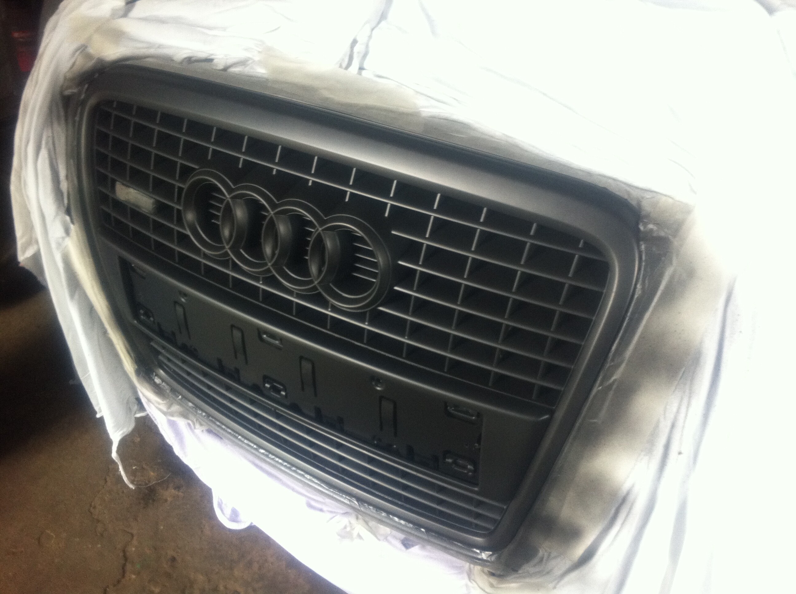

wer mal kostengünstig seinen Grill oder Embleme in Mattschwarz haben möchte = setze auf das US-Produkt : PLasti dip

hab ich auch mit plasti dip gemacht :wink: ist wie ich finde ne gute lösung zum günstig selber machen und gut aussehen tuts auch wenn man sich nicht grade blöd anstellt :wink:
einfach die spray-variante kaufen und direkt drauf sprühen.
machste in 3 schichten und wartest immer zwischendurch 15min. Danach bekommst du so eine schöne flaeche hin wie auf dem Foto zu sehen ist.
Ich finde das Zeug super! Wir haben nem Kumpel beim R32 das VW Emblem damit matt schwarz gemacht. Die lackierten Varianten haben immer nur kurz gehalten, dann kam trotz primer und grundierung immer das Chrom durch. Mit der Gummierung hällt das jetzt schon über 1Jahr und mann könnte es einfach ab ziehen, wenn man ne andere Farbe möchte!

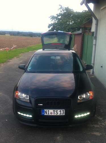

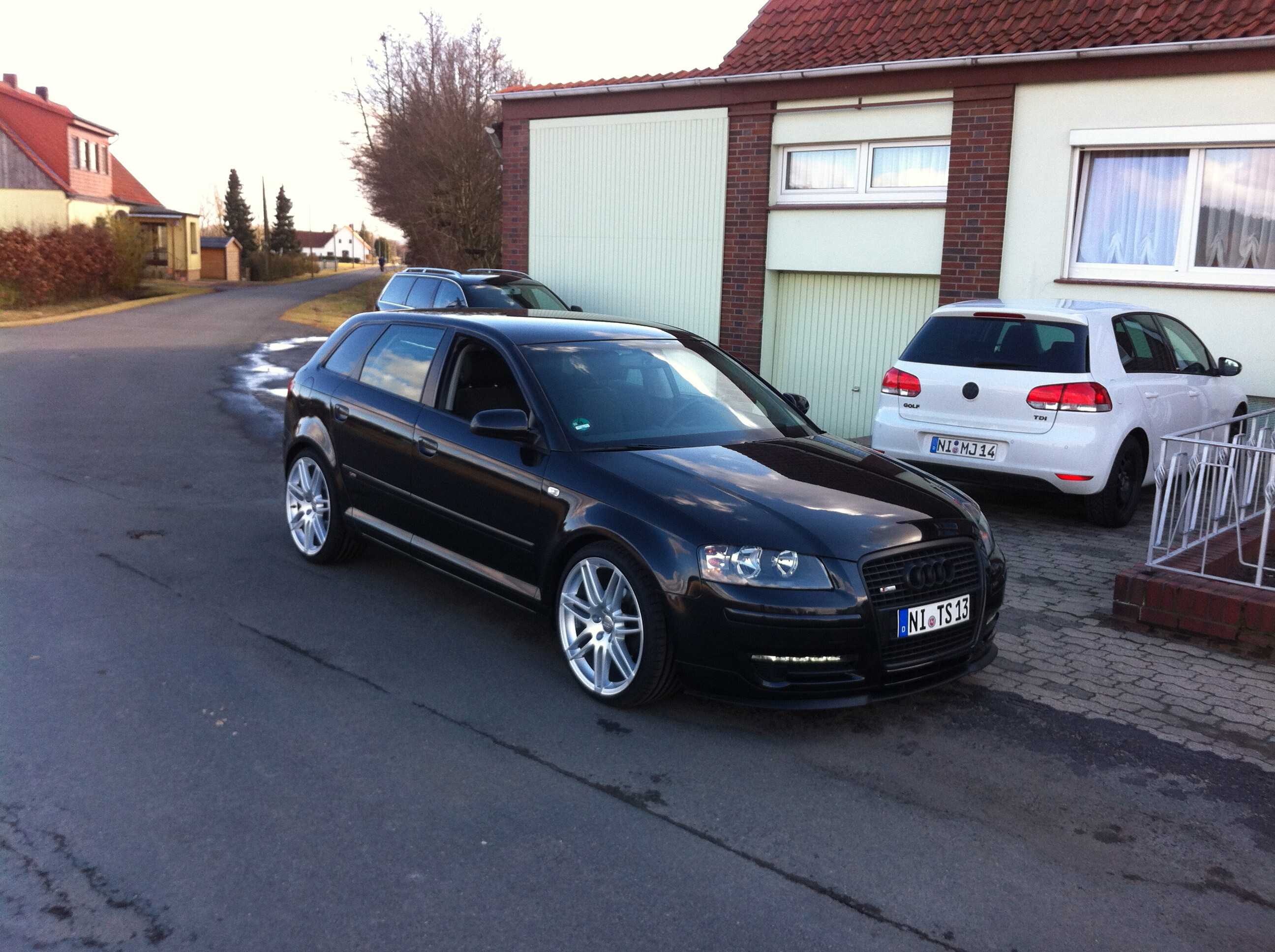

Die dunkle Front steht im super! Jetzt noch die Felgen dunkler! :slight_smile:
Ähm, Wie sieht denn dein Kühler jetzt aus ? Oder Hast du hinten Peppedeggel reingelegt ?
