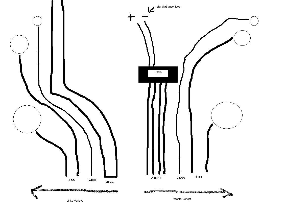

Die Endstufe wir mit 20mm Quadrat + Leitung versorgt die auf der Fahrerseite verlegt ist.
Auf der Fahrerseite sind dann noch 24mm Quadrat und 12,5mm Quadrat untergebracht für das Fordere Compo System und die hinteren Coax Lautsprecher.
Auf der Beifahrer sind die Chinchkabel verlegt welche abgschrimt sind, dann sind natürlich auch wie auf der Fahrer Seite noch 24mm Quadrat und 12,5mm Quadrat untergebracht für das Fordere Compo System und die hinteren Coax Lautsprecher.
Das Radio ist Original angschlossen. Habe aber die Interne Radio Endstufe ausgschaltet (weniger hitze im Sommer) aber auch mit eingschalteter Radio Interner Endstufe ist das Summen vorhanden.
Mario
Hab das Problem auch, jedoch nur am Hochtöner auf der Fahrerseite. Die Freqweichen sind aber auch noch nicht an ner endstufe verlegt. Denke mal das könnte daran liegen, das mein Kabel bzw die Freqweiche direkt neben dem Relaisträger sitzt. Ist sogar schon n Piepsen im HT, wenn ich nur Zündung einschalte. Ich hoffe mal das es weg ist, wenn die Kabel auf der Endstufe liegen, ansonsten neuer Ort für Weiche und Kabel :frowning:
Habe mal kurz nen Anschluss Plan Bild in Paint gemacht.
Meine Freuenzweichen für die Compos liegen im Kofferaum.
Die Hochtöner werden mit 2,5mm versorgt
Die Mittel/Bässe werden mit 4mm versorgt
Dein Fehler sind die Lautsprechnerkabel auf der linken Seite (da wo auch die Stromleitungen liegen). Strom und Leutsprecherkabel vertragen sich nicht, denn es gibt dort einen Induktionsstrom.
Die Kabel dürfen sich maximal kreuzen, aber dürfe nicht parallel zusammen entlang laufen…
Eine typische Verkabelung sieht so aus:
  • linke Seite: Nur Strom
  • rechte Seite: der Rest
