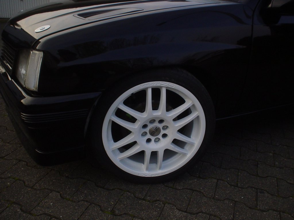

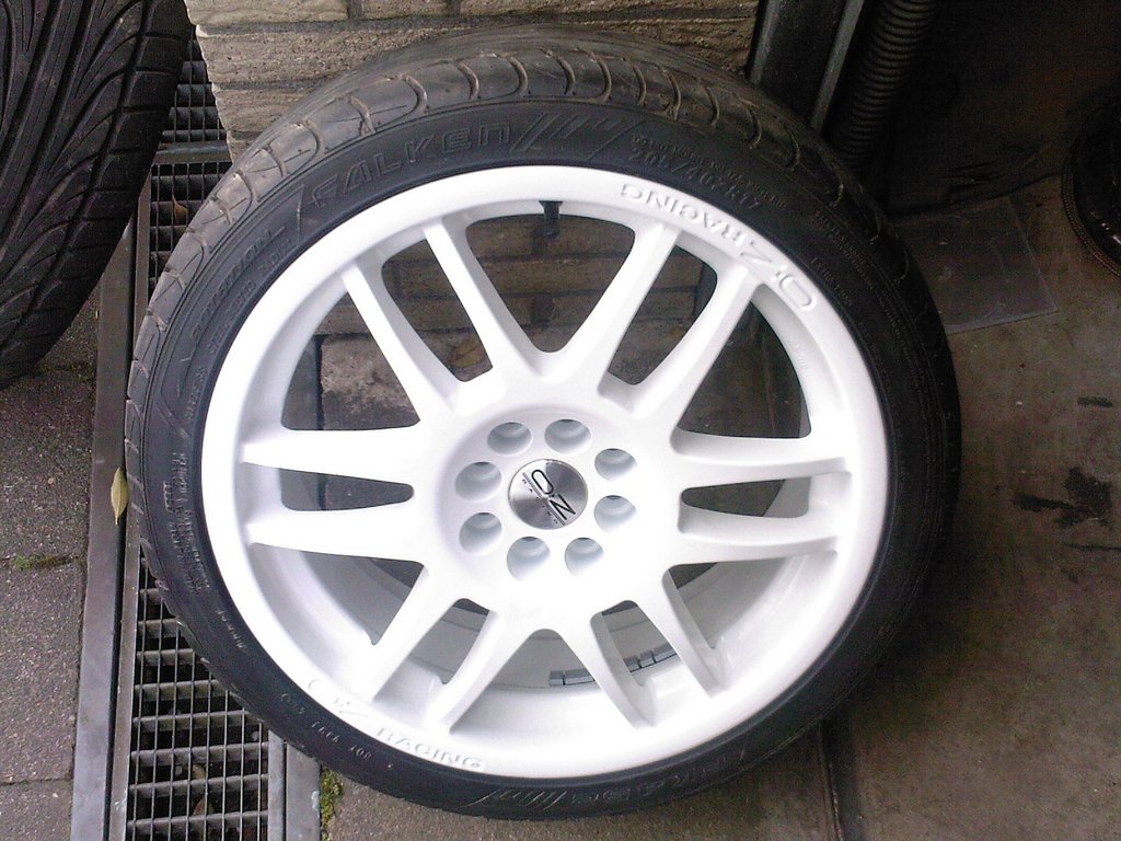

Hey, habe letzte Woche die Felgen von meinem Kumpel abgeholt. Sind 17" OZ für nen Corsa A, und die sahen schon ziemlich böse aus!
Haben dann bei uns in der Umgebung nen kleinen Laden ausgemacht, der die wieder TIP TOP in Ordnung gebracht hat!
Als erstes hat er sie aussen abgedreht, um die Bordsteinkratzer zu entfernen. Danch wurden sie chemisch entlackt und sandgestrahlt! Danach wurden 3 Schichten gepulvert! Ich kann den Laden nur empfehlen, wirklich eine super Arbeit die er da gemacht hat! Anbei mal ein Bild, wo die Felgen schon wieder fertig sind. Von vorher habe ich leider keins.
