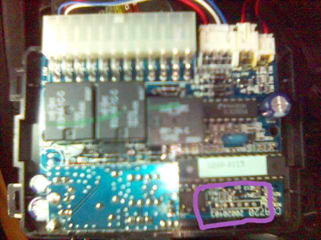

der bereich ist unter der klappe

mmmh, jetzt wirds kniffelig, kann mich kaum an dem Kasten orientieren, kannst net mal ne möglichst scharfe Aufnahme machen wenn der Deckel drauf, aber die kleine Klappe ab ist, so das ich weiss wo die sein müssten?
Wenn in dem Bereich dann 3 Pin-Paare zu sehen sind, ist gar kein Jumper verbaut der eigentlich auf mindestens einem davon stecken sollte, die Jumper haben eh nur die Funktion die beiden Pins zu brücken.
ne da sind garkeie pins.
ich lauf grad nochmal runter und versuche ein besseres foto zu machen aber ich denk das wird nix.
bis gleich…

Ach jetzt hab ich deine markierte Stelle gesehen, hab ich glaub ich dran vorbei geschaut, mit meinem Latein bin ich jetzt am Ende.
Kann nur noch empfehlen die Sicherung in der Stromzufuhr zu ziehen, das die Anlage Stromlos ist, und wieder einzusetzen und zu hoffen das sie sich selber resetet. Vielleicht lernts sie dadurch neu an.
