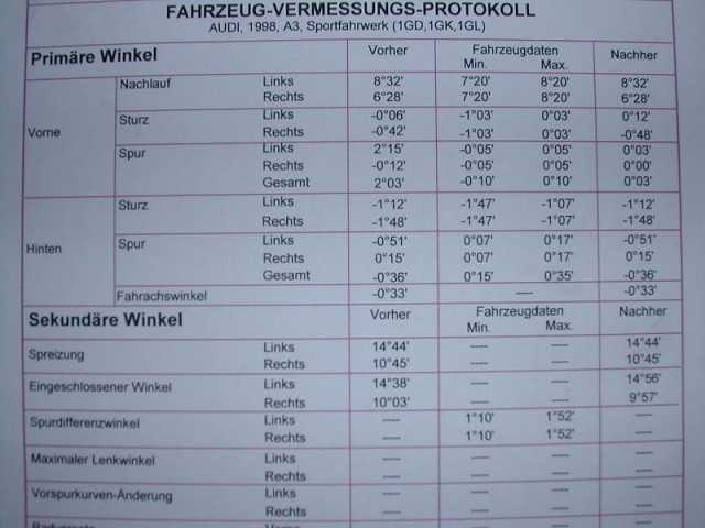

Also am Sturz allein kann das nicht liegen. Würde auf jedenfall die Spur neu vermessen lassen (wo anders als letztes mal)! Und natürlich den Reifendruck beachten. Denke bei der Breite mußt fast 3bar fahren.
Was auch noch sein kann, dass die Radaufhängung irgendwie „Spiel“ hat.

hab jetzt mein vermessungsprotokol gefunden… hoffentlich hilft es euch weiter!!!
