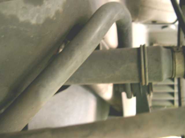

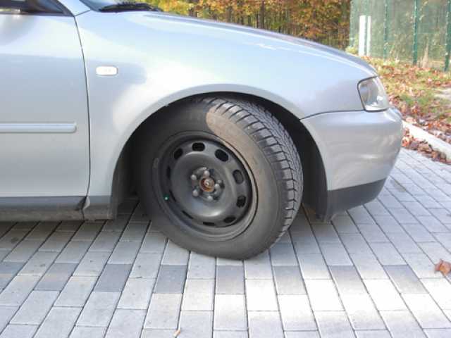

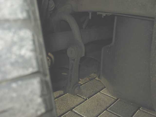

Mach mal bitte Bilder davon. Das kann nämlich zu 99% nicht sein.
Raoul
hab dir die bilder per email geschickt, hoffe es reicht aus.
Ich habe die deine Bilder mal Online gestellt. Hoffe das du nichts dagegen hast.
Hast du mal den Abstand Radmitte bis Kotflügelkante gemessen??
Raoul

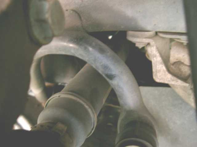

Jetzt mal zum Vergleich Bilder meines alten 8L mit 45mm Tieferlegung.
Das Problem ist nicht die Höhe des Bogen, sondern das vordere Stück das an die Koppelstange geht.
Raoul

also auf den ersten blick würd cih sagen (ok das rad is eingeschlagen aba trotzdem) sind das keine 70mm. und den platz den du da hast hab ich grad ma mit dem h&r stabi
der orginale lag da fast auf der koppelstange auf bei mir.
schonma nachgemessen den abstand zwischen radmitte und kotflügel? welchen motor etc haste denn eigtl?
  • Dieser Beitrag wurde von lightboy1981 am 09.11.2004 bearbeitet
also bei geradem rad hab ich auf beiden seiten 325mm, im laden hat er mir ja auch gesagt das es nur mit gewinde tiefer geht, wenn ich einschlage gehen beide seiten hoch die eine mehr als die andere. und vorne ist glaub ich auch kein federweg mehr. muß dazu sagen das als ich das auto gekauft habe da schon ein 20mm fahrwerk drin war. kann mir jetzt jemand sagen um wieviel es tiefer ist. hab nen 1.6 motor kb: avu.
