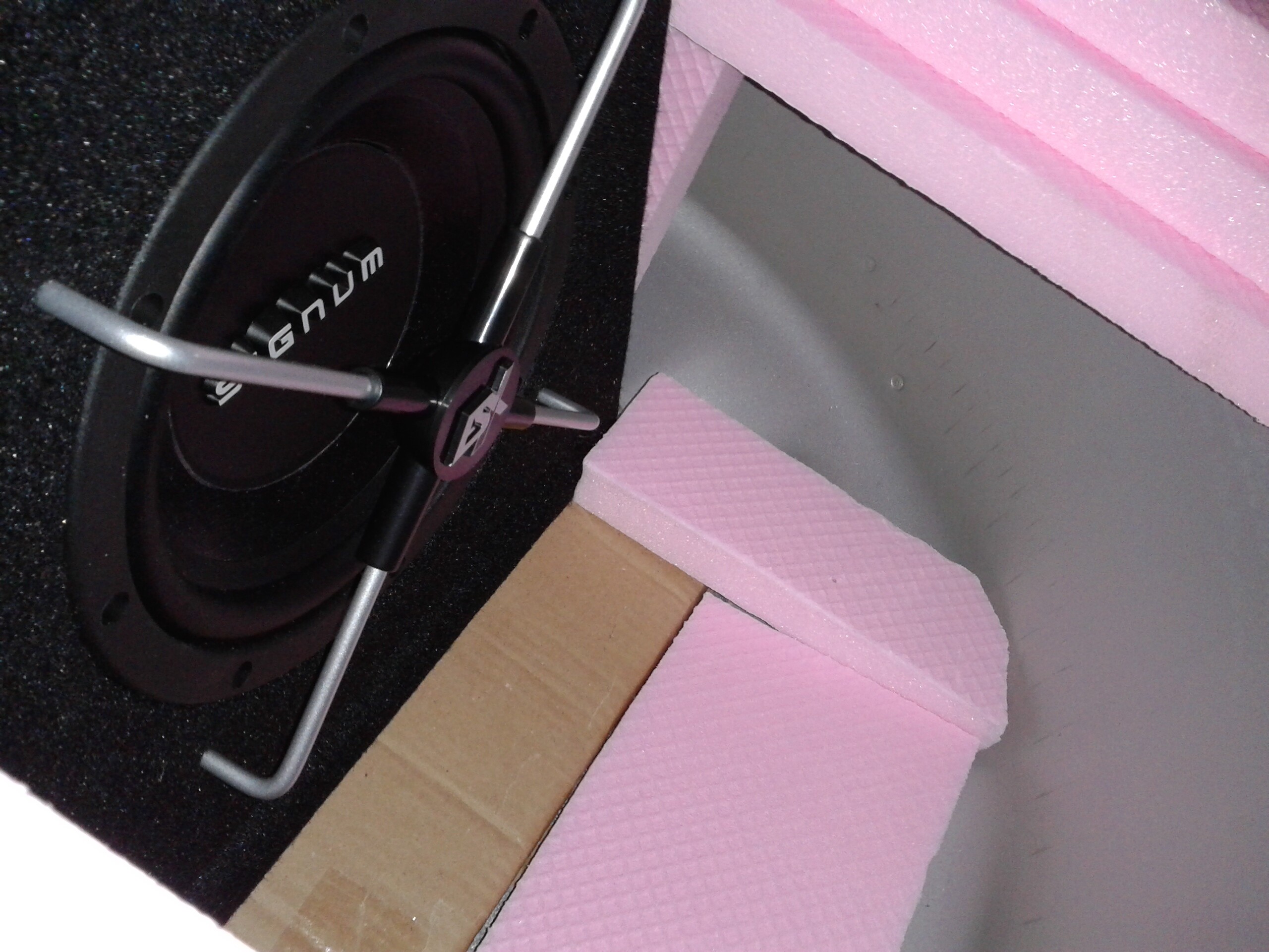

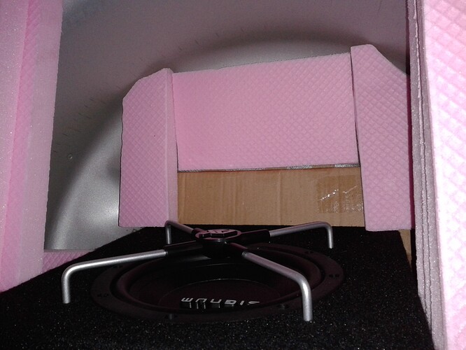

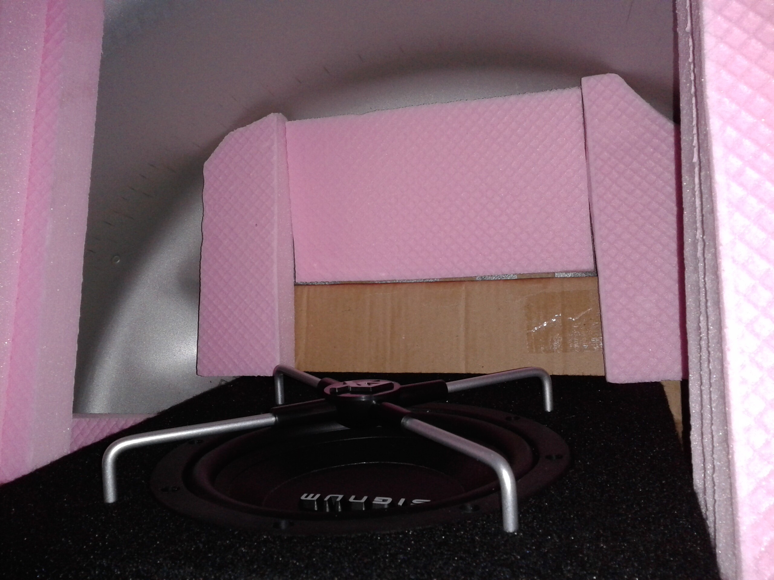

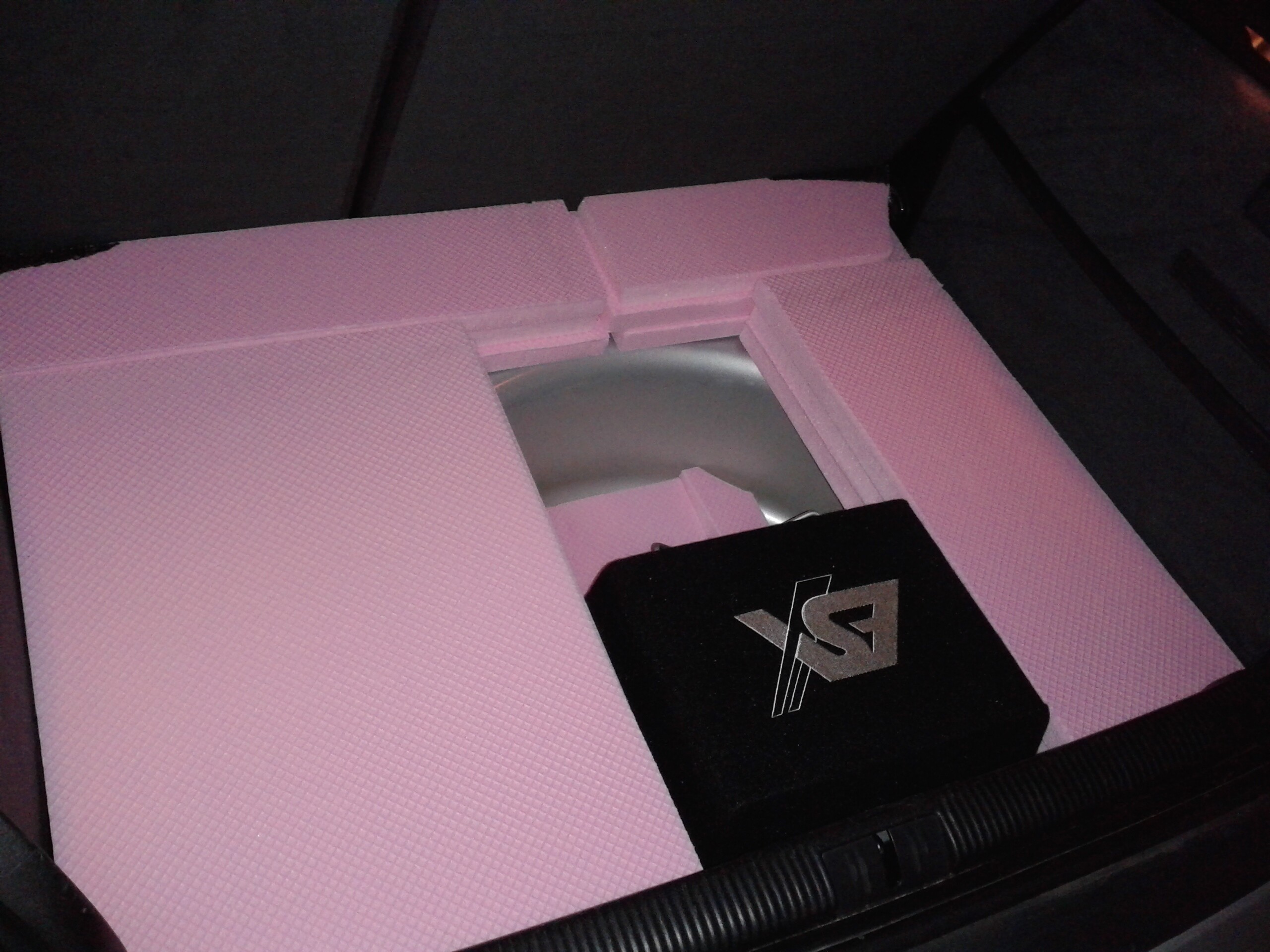

Super idee mit den Matten! Wo gibt's die? :slight_smile:
Sieht mir nach Styrodur aus - gibts normal im Baumarkt :wink:
Richtig, ist Styrodur und gibt es in jeden Baumarkt. Das Zeug ist sehr günstig… hab glaub ich nur 3 oder 4 Matten gebraucht, kostenpunkt: ca. 13 € und es hat noch den Vorteil das es super leicht ist und dennoch extrem stabil ist !! Der Boden ist jetzt ca. 10cm höher als normal… kann man mit leben… ein noch kleinerer Sub hatte ich nicht gefunden.
http://www.amazon.de/AXB20STP-Reserverad-Reifen-Ersatzrad-Aktivsubwoofer/dp/B007Y7IWD4/ref=sr_1_1?ie=UTF8&qid=1375651634&sr=8-1&keywords=subwoofer+ersatzreifen
@BBS den Axton hatte ich fast gekauft… jedoch waren mir die 90 Watt zu wenig ! Der ESX hat 200 Watt und somit kräftiger. Insgesamt hat mich dieser Umbau nur ca. 150€ gekostet und habe mehr als die doppelte Leistung als so ein Axton Aktiv Sub !
