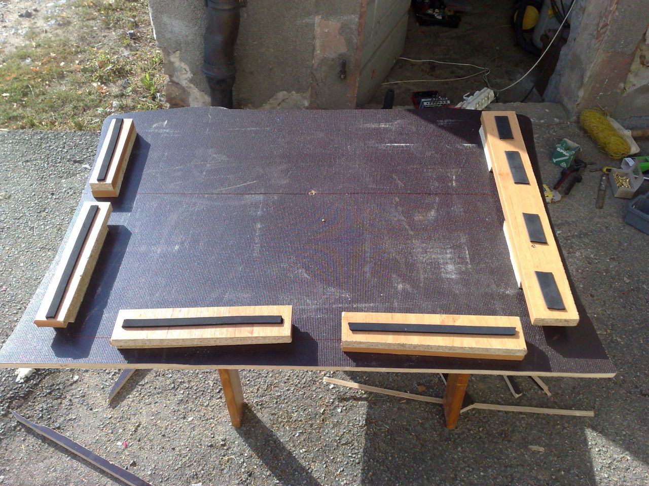

Bodenplatte von unten

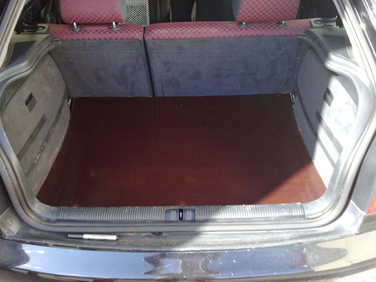

Bodenplatte zurechtgesägt.
Boden ist insg. 5,2 cm höhergekommen als vorher und wird mit einem original Teppich später bezogen.

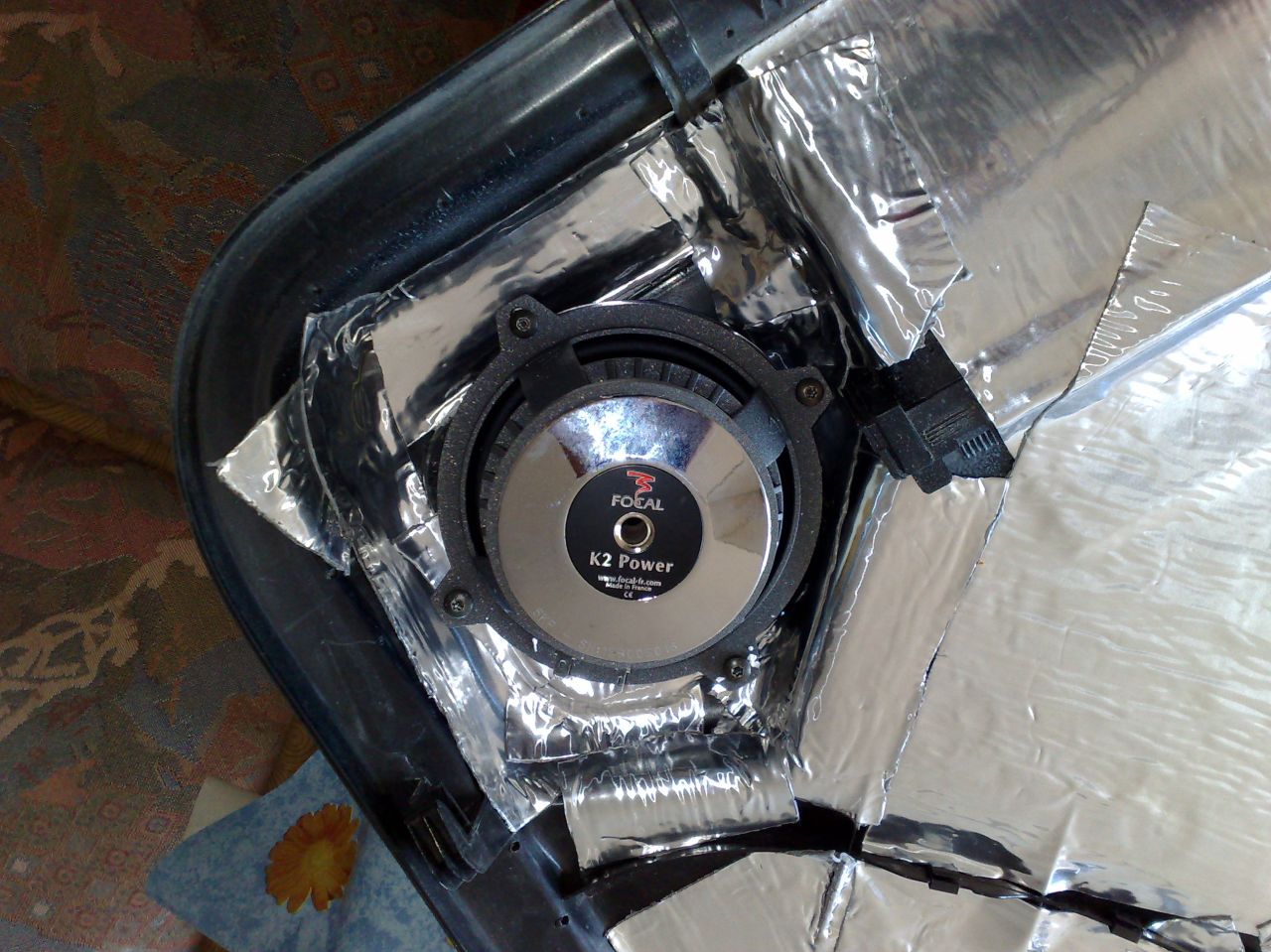

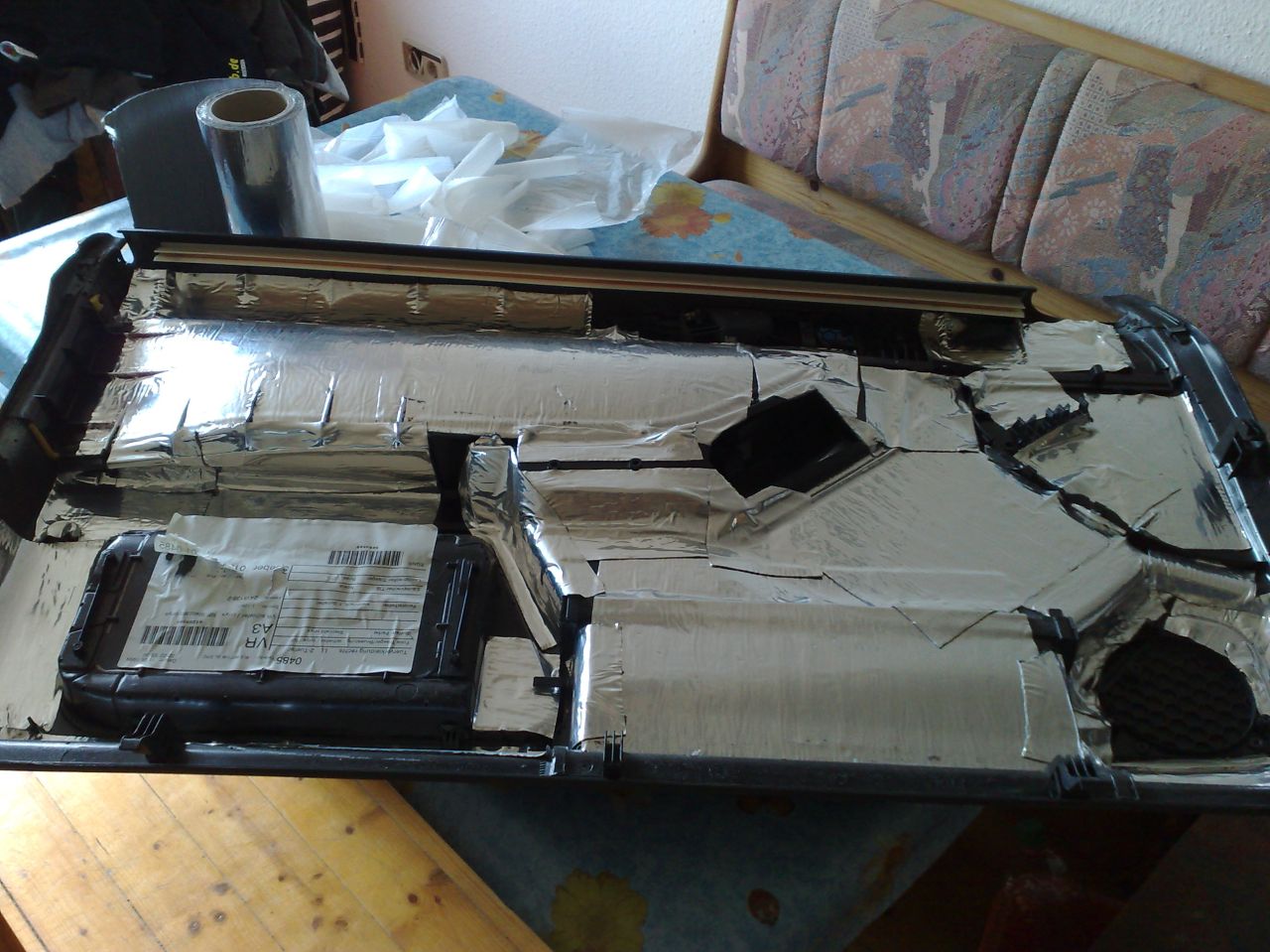

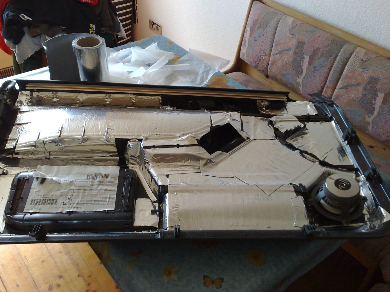

Fertig gedämmt Türpappe mit dem richtigen Lautsprecher. Focal 130 K2
Türpappen von Innen gedämmt

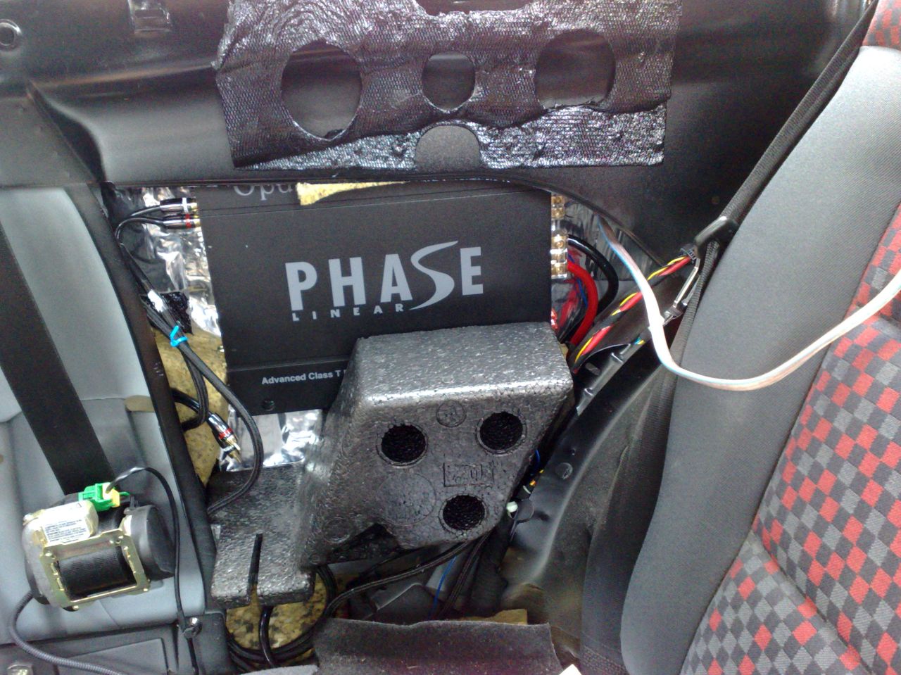

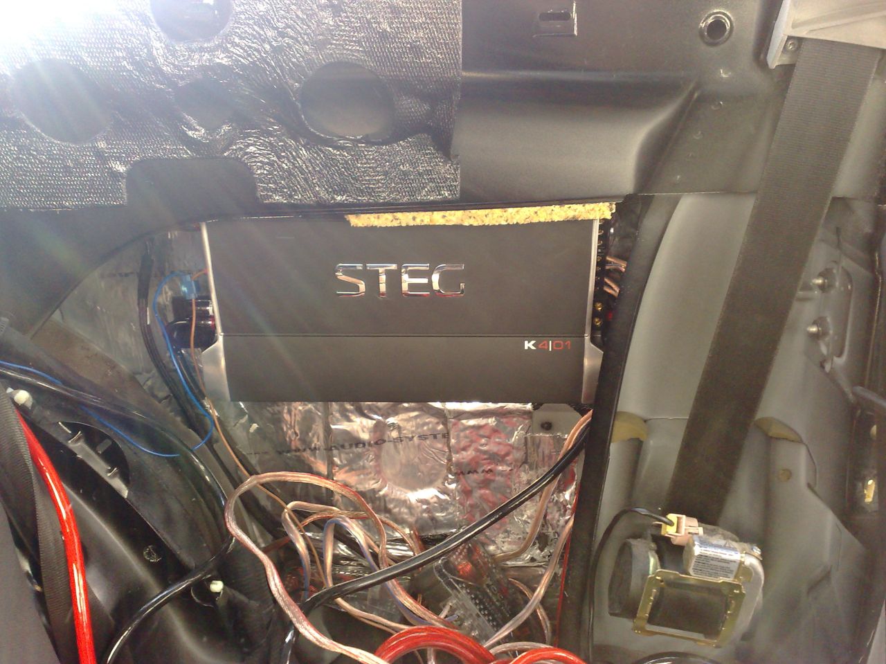

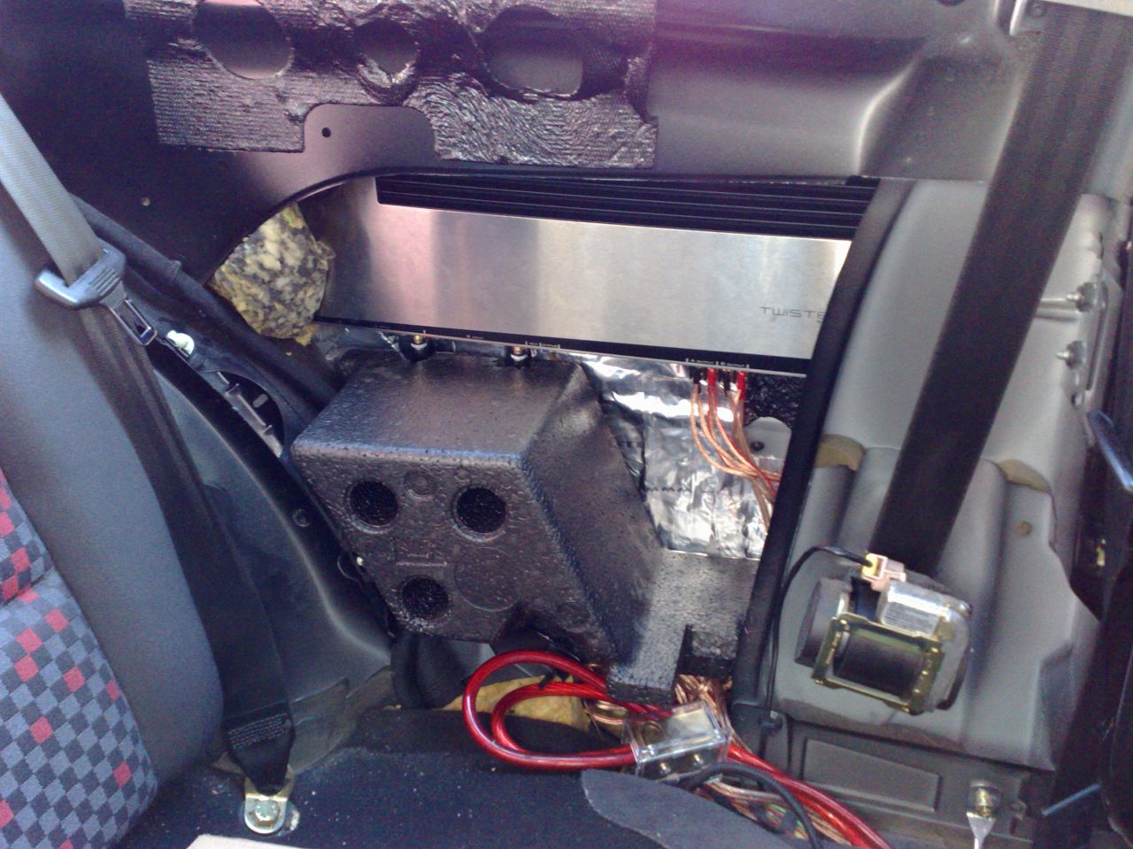

Audio System F4-600 in die hintere linke Seitenwand eingebaut. Sie darf später mein Vollaktives Frontsystem Focal KP 130 betreiben

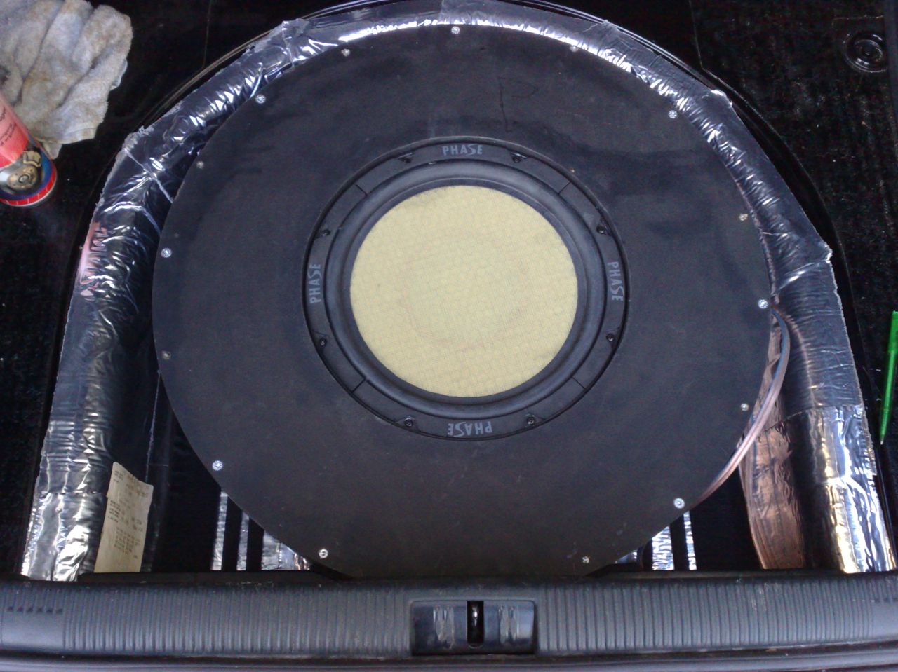

Phase Linear Aliante in einem geschlossenen 27l Gehäuse von Gladen

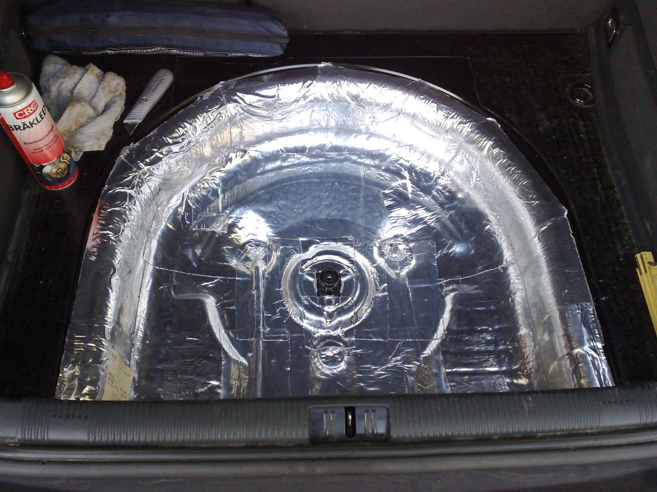

Reserveradmulde mit Alubutyl gedämmt
Anschließen ca. 1cm starken Schaumstoff aufgeklebt mit Klettband um das Subgehäuse von der Karosse zu entkoppeln und festzuhalten
Zum Schluss noch Brax Exvibration drüber gepinselt

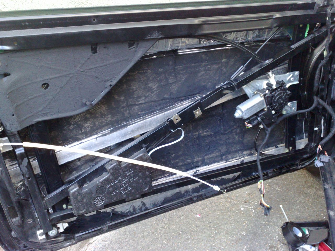

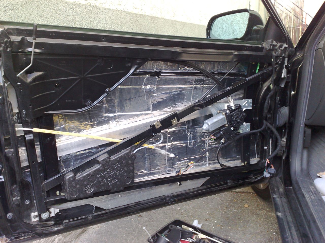

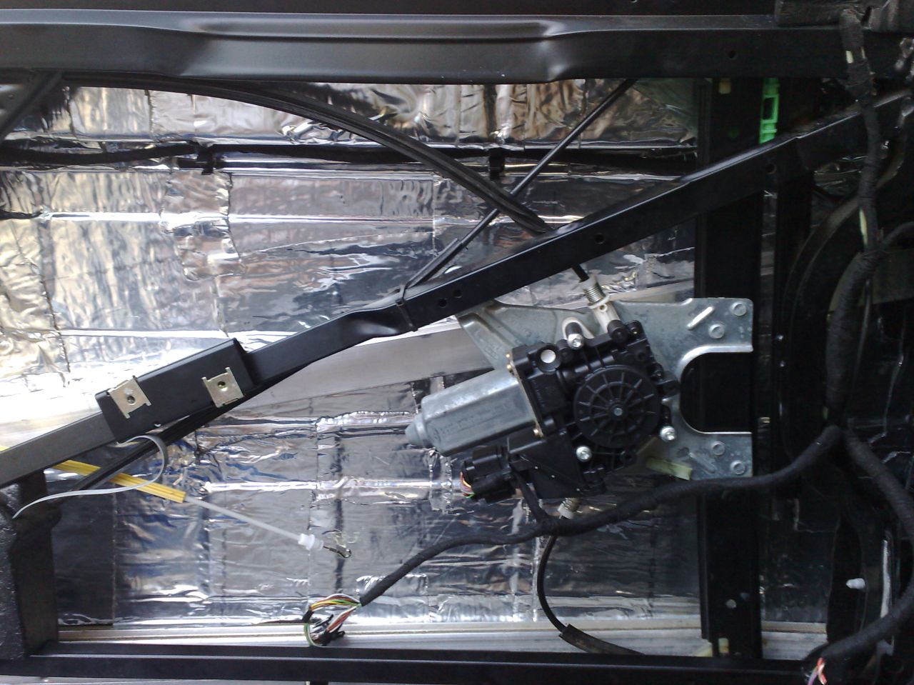

Vordere Türen und hintere Seitenwände mit Alubutyl von Audio System gedämmt

wie hast du die denn da befestigt?
Wie seht es mit der wärme aus? den die F Serie ist bekannt für hohe Temperaturen!
Die ist mit Klettband fest und links und rechts mit Schaumstoff eingeklemmt. Hält sehr gut.
Mit der Wärme ist so eine Sache muss ich schauen. Habe keinen anderen Einbauort gefunden um die komplett zu verstecken, aber die ist ja von Haus aus schon mit 2 aktiven Lüftern gekühlt. Wenns echt zu heiß wird, muss ich die 16er hinten raus machen, die sind dann eh nicht mehr angeschlossen und dann kommt dort ein Lüfter rein.
Wieviel m² Alubutyl hast du füpr die Türen denn so gebraucht? Hast du über die komplette Tür nochmal exvibration gestrichen, oder nur auf die Stellen, an die du mit dem Alubutyl ned hingekommen bist?
ging die verkleidung bei 61cm einbautiefe,problemlos dran und hast du adaptering drunter?
sind unter dem alubutyl bei den türen alustreben?
