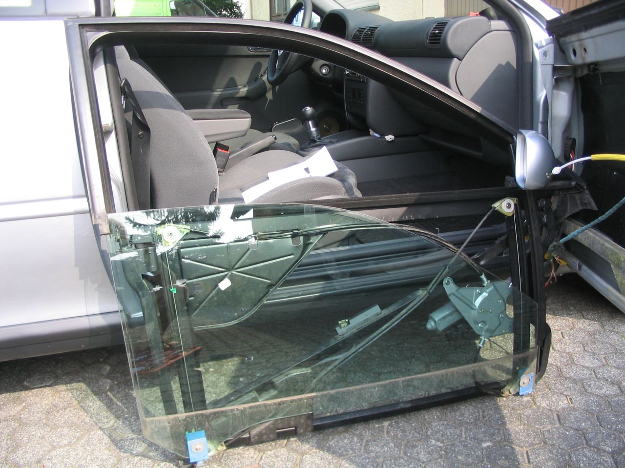

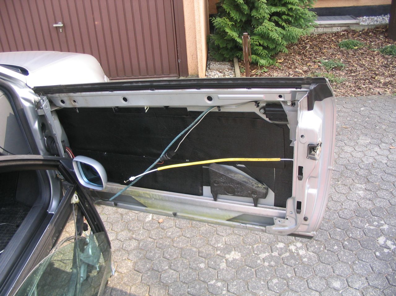

kann man diesen rahmen einfach abnehmen, oder muss man beim einbau irgendwas einstellen, gibt es da probleme zu beachten?
Der Rahmen ist mit 4 T40-Torx Schrauben befestigt. An den unteren sind kleine Alukeile drunter, mit denen man den Anpressdruck des oberen Rahmens an die Türdichtungen einstellen kann. Ich habe aber einfach die vorherigen Positionen mit nem Edding markiert und damit war das ganz easy ![]()
